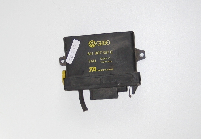

GintsK - šitas ir tas ko man vajag?

- Moderators
- Posts: 7723
- Joined: 25.12.2007, 21:28
- VW: VW Golf1, VW Lupo,
- Location: Rīgas raj.
- Has thanked: 5 times
- Been thanked: 25 times
Re: vw G60 PG/1H darbības problēmas.
shis ir tas suu.. kas dzivo pie droseles ?
iespejams ka ir , bus jauzmet acss
nea - šitam itkā vajadzētu būt tam, kas nāk pie spidometra, dēļ nerada pateriņu.
Nākamnedēļ nopirkūs BAR rādītāju, taču protams vajag lai arī MFA rādītu.
Pilniigi ne pa teemu! Fotograafijaa ir kaut kaads VEZ aizdedzes bloks.
Spiediena deveeji shai auto ir 2gab - motora vadiibas blokaa un spidometraa....
Vismaz es taa domaaju. Ja spidometrs njem signaalu elektroniski no Digifanta, tad MAPs digifantaa ir beikc. Tomeer, ja teici, ka uz spidometru naak sljaucinja, tad 2gab.
Rakņājoes pa ebay un vācietis šo tirgo kā MFA spiediena sensoru.
Jā, nāk atsevišķi trubiņa, kura motortelpā sadalās 3 daļās - 1-aiziet pie droseles, 2-aiziet uz vadības bloku, 3-aiziet uz instrumentu paneli.
