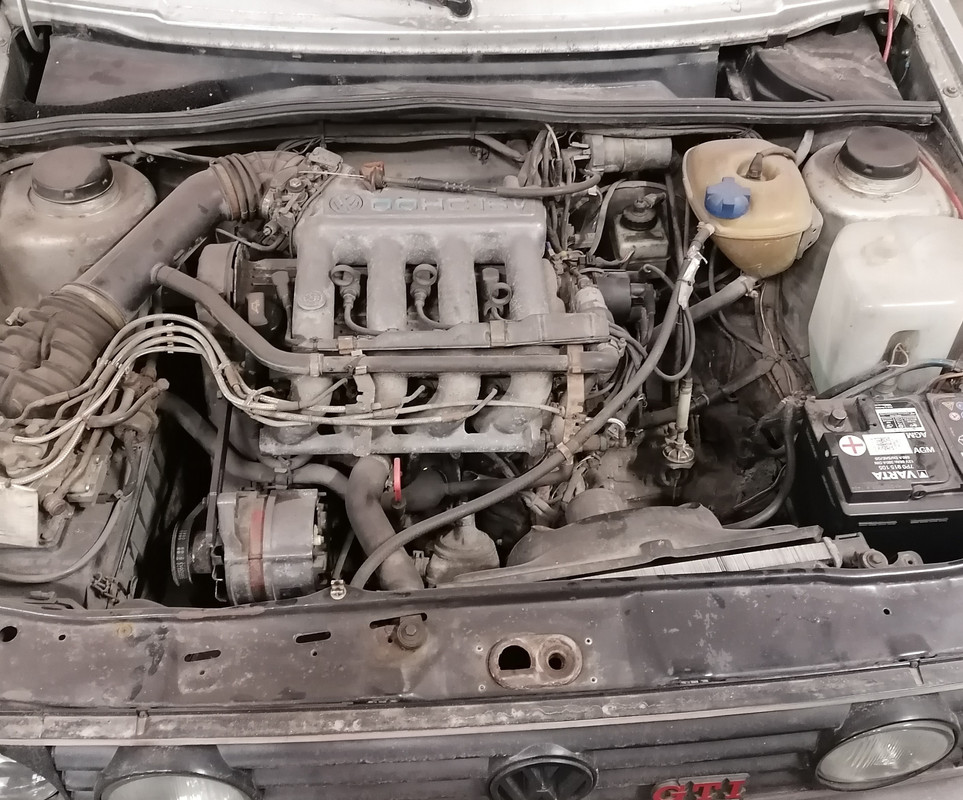

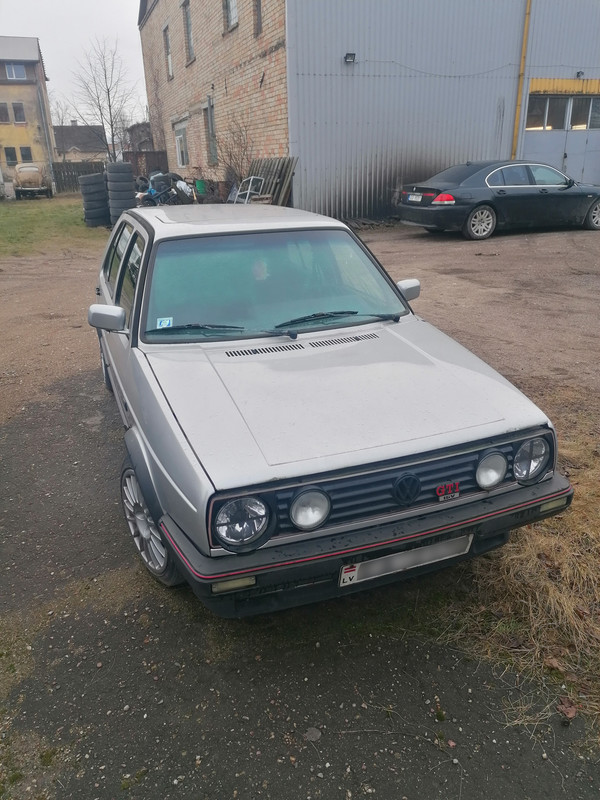

Šeit ir SPAMS: Apskatīt
Stavoklis, protams, neatbilst attēlam... Grīdas vairāk nav, nekā ir. Lanžeroni aprūsējuši viscaur plānā kārtā. Slieksņu nav kā tādu. Auto stāvējis 3 gadus, nolikts ziemas vidū, un tāds nu ir rezultāts :hilfe:
Plusi? :? Nu, uz akumulatora, tas, ka GTI, ka varēja iedabrināt un ka gandrīz varēja ielikt ātrumos.

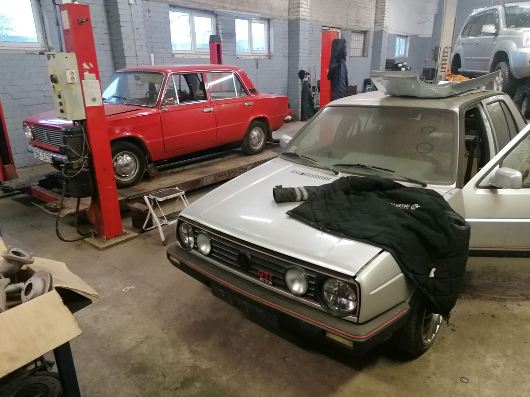

Vēl viens restaurācijas objekts gozējas blakus. Ievērojiet, ka golfam stiklā ar pirkstu aplītis un jautājuma zīme ievilkti. Tur pa kādu nedēļas nogali uzradies iesitums stiklā :veg: Vainīgo nav :censored:
Tad pienāk ziņas, ka līdzšinējās telpas nāksies drīz atbrīvot, un tiek steigšus darīts viss, ko pēcāk bez pacēlāja nu ļoti sarežģīti būtu darīt:
