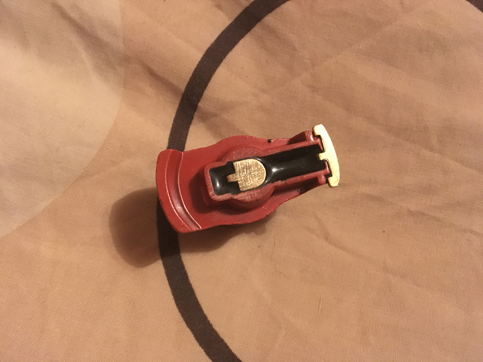

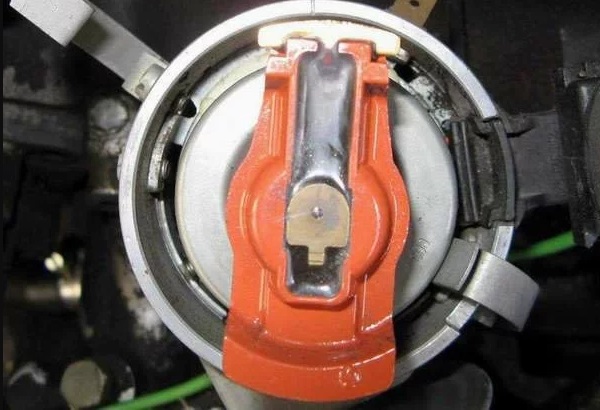

Beidzot sanāca piešķilt. Brauc arī kaut kā. Procesā mainīju arī sadalītāja rotoru, pamanīju, ka jaunajam kontakta josla 2x īsāka! Tas vartu būt būtiski??

Re: MK2 1.6 1986 (laikam, EZ) TIMING
Nu, ja tev darbībā pie zemiem apgriezieniem ar pedāli grīdā, vai augstiem apgriezieniem ar pedāli viegli nospiestu radīsies problēmas ar dzirksteli, tad tu zināsi kas pie vainas...
Karoče iebāzīšu atpakaļ veco un salīdzināšu
EDIT: izskatās, ka vecais strādā labāk...
