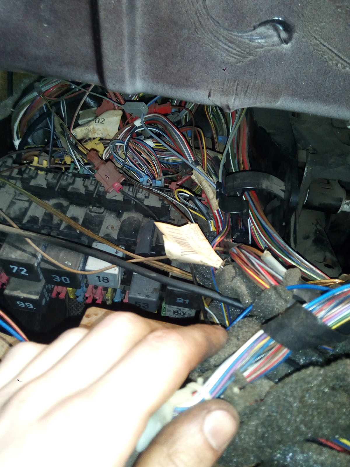

Visvairak baida tieši pirmā bilde, jeb tas kas aiz drosinataju kastes.

Nemīz, ir jācenšas, lai nepareizi kko saspraustu
, kad izārdīsi un liksi kopā, tad sapratīsi cik tur viss ir vienkārši

Visvairāk būtu jābaidās, ja tur būtu gateris vados. Tad gan ir vairāk jāpacīnas, lai visu savestu kārtībā. Bet tev tur viss diezgan labi izskatās. Tik atceries pārbaudīt vadus pie kontaktiem, kas pie motora, jo tur bieži tie vadi sakalst no siltuma un vecuma, tāpēc mēdz pārlūzt.

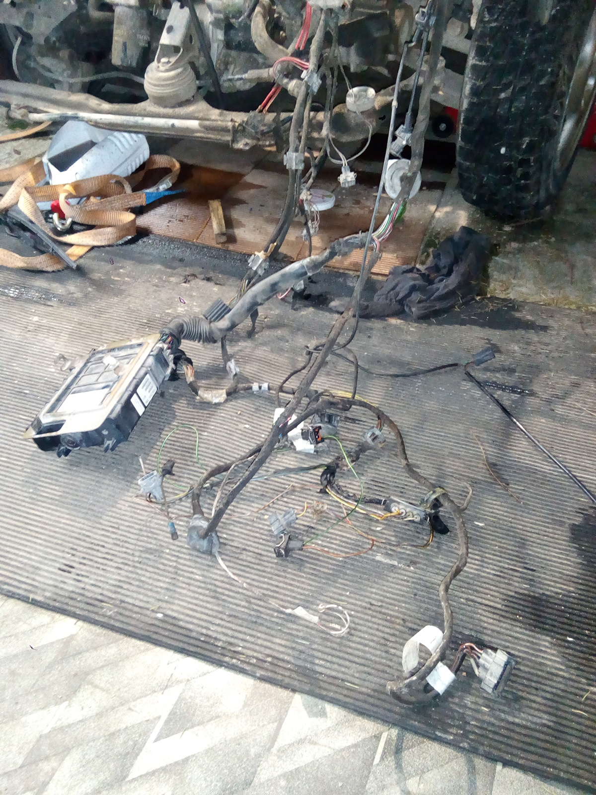

Re: Sarkanais MK2 4D golfiņš

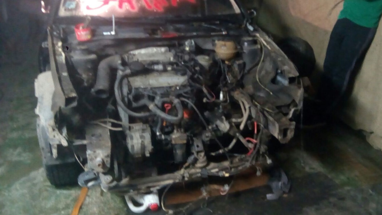

Pagaidām nešķiet ka butu gatera variants jā. Pec tava teiktā izvilku dzeltenos un baltos kontaktus uz motortelpas pusi, ta ari apmeram sanaca, tik vel kkadi paris papildu sikie kontakti. Jasak bus izcelšana no sarkana.
Isti vel nestados prieksa ka to visu savilksu atpakal. Pie dzeltenajiem vadiem skiet puse bus lieka.

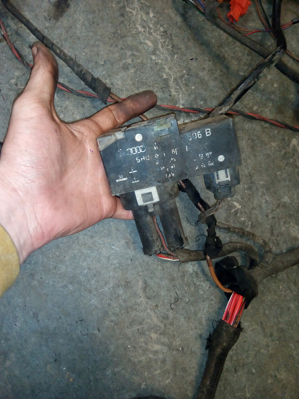

Jautajums - kas par kastiti ar pienakosajiem vadiem bilde? Mk3 atradas motortelpa zem tosola bačoka, piesaistits pravodkas gabalam ar dzeltenajiem kontaktiem.

Tas ir radiatora ventilatora relejs.
Tev nevajag likt no mk3 vadus ar dzelteniem kontaktiem. Tie tev jāatstāj no mk2, kas atvieglos salikšanu atpakaļ. Tev vajag tikai tik, cik dzinējam, tobiš ar baltajiem kontaktiem. Principā motora vadi, kas ir redzami pašā motortelpā, varētu izskatīties šādi:
ECU paliek zem lietus ūdens noteces, tik cik atšķiras mk3 un mk2 vadu garumi tieši priekš ECU - mk2 vajag īsināt vadus. Pats to neizdarīju, aizvilku kompi tur kur viņš atrodas iekš mk3, tobiš pa vidu.
Mazie vadi būs visdrīzāk atbildīgi par OBD2 štekeri, un MFA rādījumiem, tie pašam jāizpīpē būs, vai varbūt kāds šejienietis pēc bildēm pateiks, kas ir kas.
Īsumā, no mk3 vajag tik vadus ar baltajiem štekeriem.

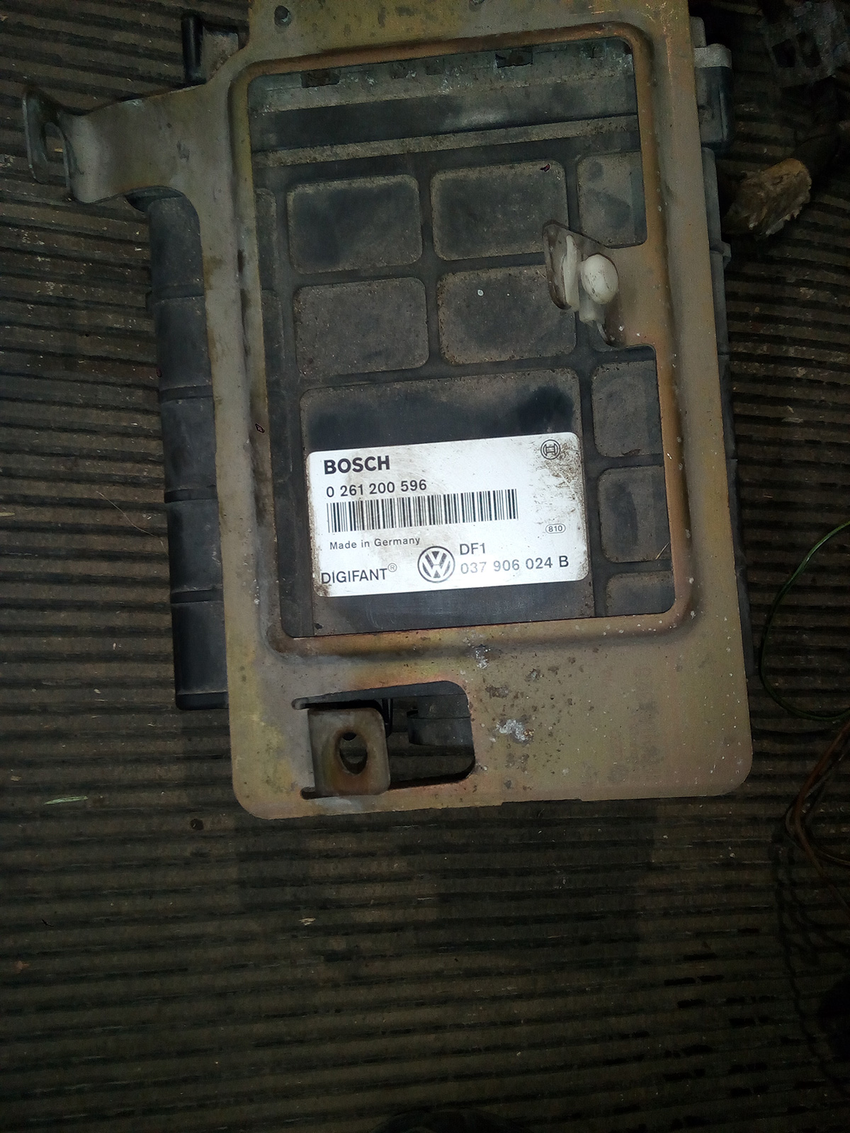

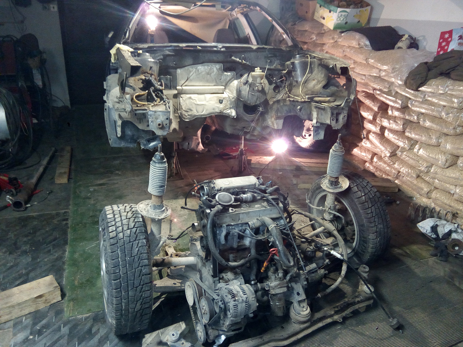

Sodienas mērķis sasniegts
- Attachments
- IMG_20171227_222705.jpg (832.89 KiB) Viewed 2142 times

Izskatās, ka tas būs tevis meklētais 2E
Pēc kā tu iepriekš spriedi, ka tas ir AGG dzinējs? Kura gada ir tas mk3?
Dzinēja kodu visprecīzāk var noteikt pēc gravējuma blokā zem 3 sveces.
Bet nu jebkurā gadījumā, labs darbs, kas padarīts! Turpini cīnīties!
PS. Izskatās ka tev jau ir 020 kārba ar sajūga trosi, tāda pati, kā tev jau stāv mk2, tā kā atkritīs sarežģījumi ar troses mehānisma meklēšanu priekš 02a kārbas, vai pedāļu maiņu un hidro sajūga uzstādīšanu. Atliek tik uzlikt vai nu mk2 pusasis ar mk2 plauktiem, vai mk3 pusasis ar mk3 plauktiem. Motora pusrāmi vari likt gan mk2, gan mk3, tie pa skrūvēm ir vienādi, tik mk3 nāk hidrauliskais motora balsts.

Par to.ka AGG liecinaja iegravejumi uz galvas, acim redzot tie atbilst ari 2E un citiem. Ieprieks tur kodu nemaniju, notoriju to virsmu ar birsti, tiesam 2E
Gadu nekamacesu teikt, nav dokumentu. Anyway, beigas ir dzinejs ko gribeju
Plāns ir atstat mk2 pusrami, likt mk3 motoru un karbu uz tā. Tatad man vajag izmantot mk2 pusasis, plaukti ari?
