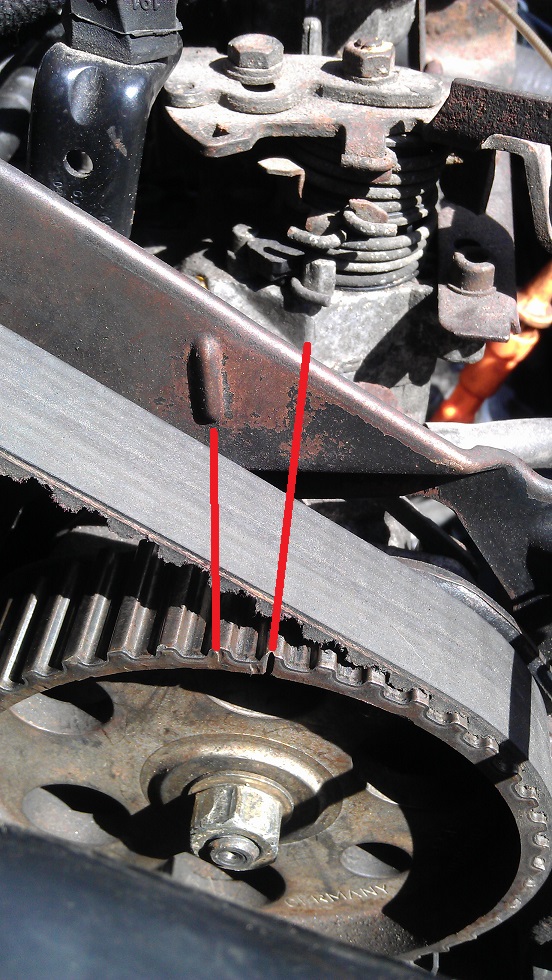

Post by Urmas » 24.05.2015, 15:01
Off par vismaz 1 zobu (check pic)
Cagiva Raptor 650 '01
Skoda Roomster Scout BLS '09
MB w124 200 CE '95

Post by ToMzZ » 24.05.2015, 20:03
šitā štele ir pilnīga huiņa. :D vajag darīt to kā jau stāstīja ar 11mm mučeli.

Post by Urmas » 24.05.2015, 20:34
Es par mučeli atcerējos pēc tam kad pārliku atpakaļ pa zobu. Mučele man nav, bet 11mm caurums tagad stāv precīzi pretī caurumam kronšteinā. Un strīpas sakrīt kā uz rata tā arī uz kronšteina.
