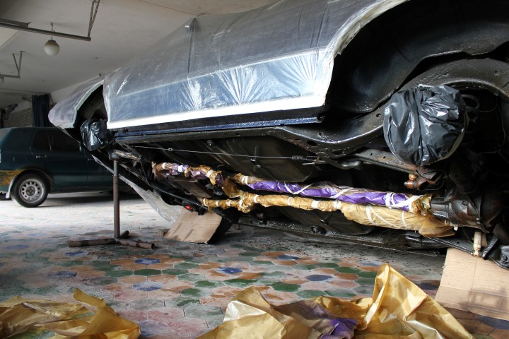

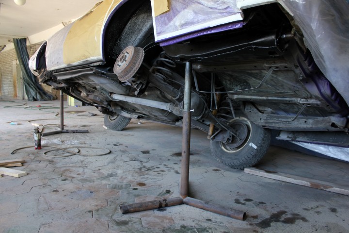

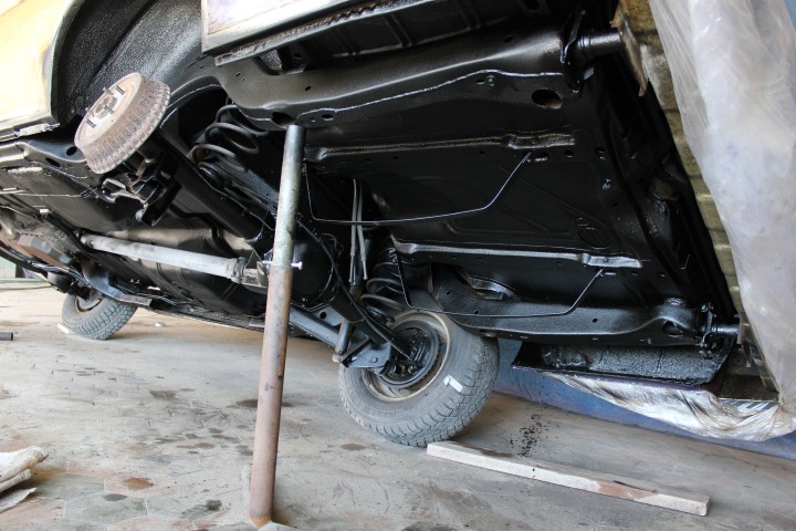

Post by drunkrock » 20.07.2012, 18:20
Cena ar visiem materiāliem. Nemaz jau nav tik dārga tā bituma masa. Gan lielākiem autombīļiem nedaudz dārgāk, jo loģiski lielāks laukums. Proces vienkārš. Nomazgāt apakšu ar ziepūdeņiem, ļaut nožūt un bitumu pāri. Viņam patīk labi pielipt.
Ir gan vēlviens process kuru izmantoju lielajiem projektiem. Bet tas aizņem daudz laika. Sākas tāpat ar mazgāšanu, žāvēšanu, tad pūš pāri speciālu organisku eļļu, kura ielien visās škirbās un izveido efektīvu plēvi izspiežot mitrumu no visuriens. 4-5 dienas žūšanas laiks un tad pārti bitumu. Šis jau ir pa dārgo, bet ikdienā nav pieprasīts, jo saprotat paši ka mašīna man aizņem vietu gandrīz 5 dienas.
