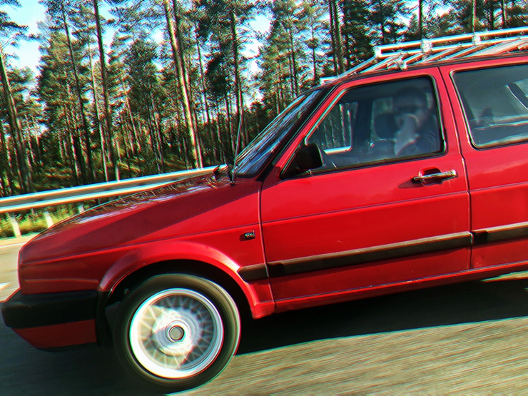

Tāks, šo to sadariju brīvdienās.
Samainīti aizmugurējie gultņi abās pusēs, uzlikta reste, atradu štekerus pie ugunssienas vidējiem lukturiem, darbojas uz orģinālo pogu kā pr.miglas.
Ielikts mk2 spidometrs ar taho, no spoles aizvilkts vads tahometram, ielikta trose priekš spiģika, izvilkta vakumniece. Atrasts un uzlikts MFA slēdzis, viss iet, vajag tikai vēl āra temp. devēju, tad MFA būs "pa pilno".
Nosēdināti un uz jumta uzkrāmēti reliņi, piekrāsoti balti lai saiet ar diskiem kopā. Cik jau runāju ar cilvēkiem par tiem reliņiem, katram savs, man neizdzīvots nevajadzīģa dzelzs gabala sapnis, pašam patīk, tas galvenais.
Kas tālāk - aizmugurējais labais amītis ir savu mūžu nodzīvojis. Tad nu jādomā vai mainīt abus aizmugurējos, vai mainīt visos galos un censties panākt zemāku rezultātu. Priekšējiem tā pat neizbēgami kaut kas jādara, jo dēļ mk3 amīšiem/atsperēm purns gaisā. Varbūt ilgāk japaliek kapeika maliņā un tiešām jālaiž uz leju. Papildus jāsāk sakopt punķainā motortelpa, lai tas nabaga 2E neaizaug.
