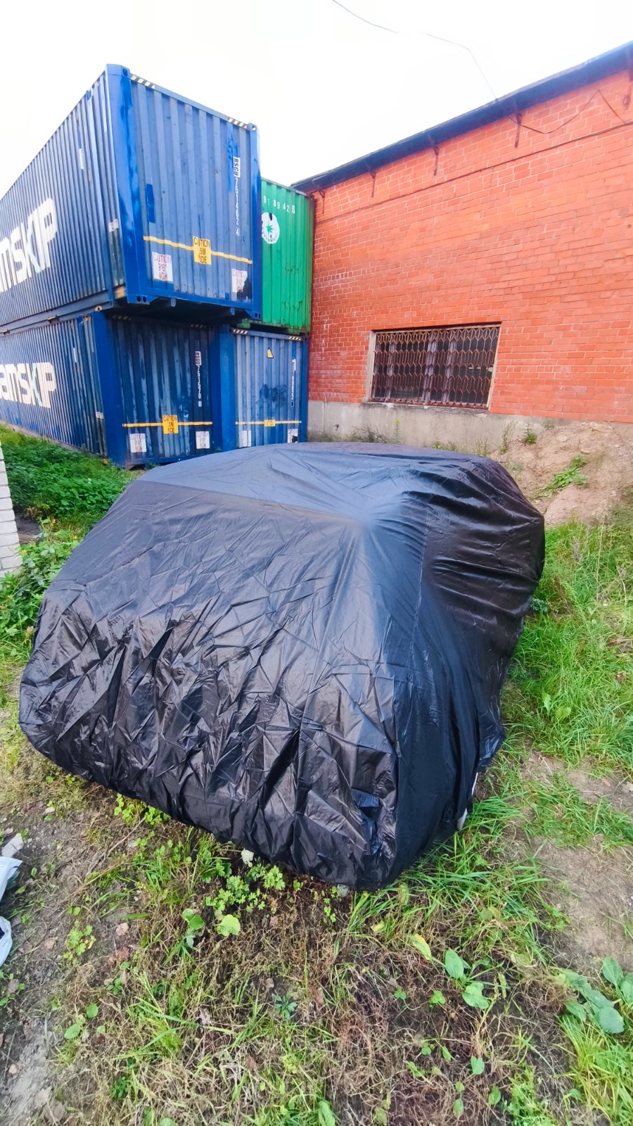

Man liekas, ka uz ziemu atstāt zālē iestumtu un ar plēvi aptītu golfu ir vēl sūdīgāk kā katru dienu mizot pa iesālītu šoseju :D

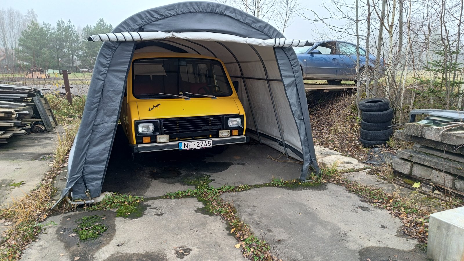

Es pāris gadus atpakaļ nopirku šitādu nojumi. Pagaidām liekas samērā ok variants.
deivisk
Posts: 1576
Joined: 11.03.2014, 12:40
VW: Gaiši brūns Golfs
Has thanked: 224 times
Been thanked: 46 times
Re: deivisk Bēšais
Post by deivisk » 02.10.2026, 10:10
Jujubokar wrote: ↑
01.10.2026, 20:34
Kā tad! Jau cik gadus tā daru.
Bet laba ideja, pameklēšu, moš kāds piedāvā kaut kādas betona plāksnes vai kko
