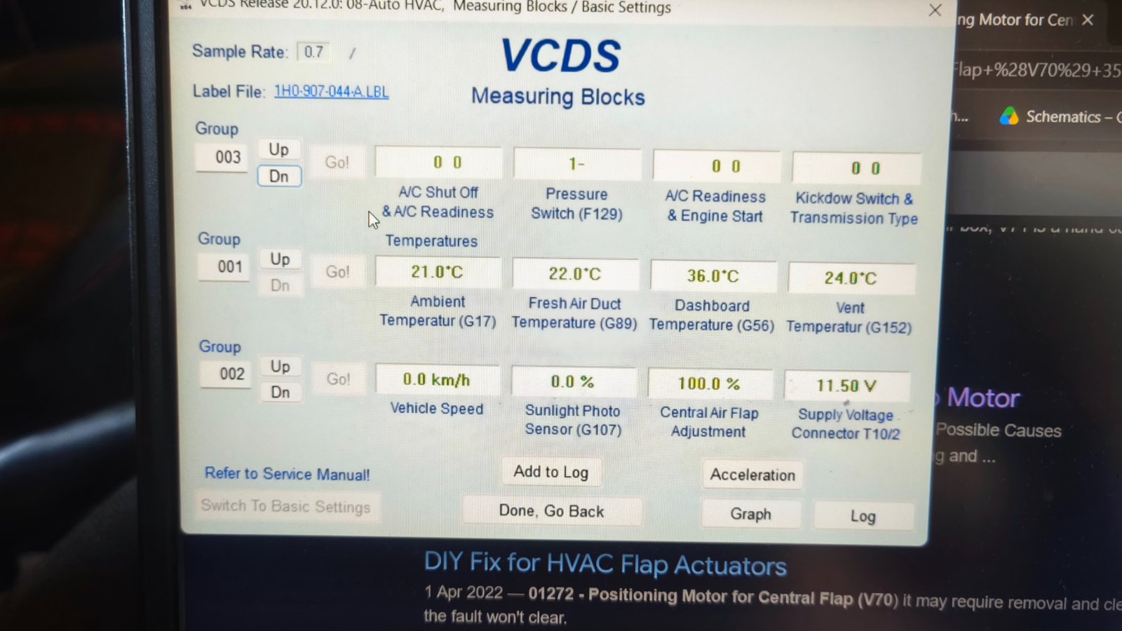

Beidzot salaboju, ka climatroniku var diagnosticēt ar PC.
Daudz kļūdu bija, gandrīz visas nodzēsās, izņemot, vienu motoriņu. Viņš strādā, bet climatroniks neatpazīst pozīciju, visu laiku rāda, ka atvērts uz 100%,pēc AI ziņām, tas nozīmē, ka viņam platē ir problēma, ka nesūta signālu jo vadus arī izzvanīju. Dēļ tā arī climatronika, ITKĀ, metas ekrānās tas HE.
Atradu 2 trubas, kas bija cauras un vilka gaisu iekšā, tad motoram visu laiku liesais.
Principā, diena pa pakaļu

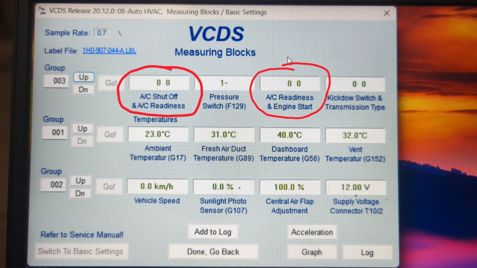

Vakardien beidzot sagribēju salabot kondišku, gāzi iepildīja, spiediens turas, tagad jāmēģina saprast kāpēc nestrādā.
Atradu 2 vadus, kas atbild par to vai padot signālu kondicionierim, ka viņš var ieslēgties.
1 vadu atradu, kas pasaka, ka no climatronika puses viss ok un varam strādāt, otrs vads, ka climatroniks neredz, ka motors ir ieslēgts, to gan es neatradu.
"AC Readiness" tgd rāda 1, bet "Engine start" nemainas lai ko darītu.

Re: deivisk Bēšais
Baigi neticu. Lielākā problēma ir fakts, ka kruīzu vairs nevar piemuhļīt ar vadiem, jo tur sākās vadība ar CAN. Pārējais viss ir ± tas pats, kas jebkurš 3.2 iekš mk3. Jāπsās grozies kā gribi.
