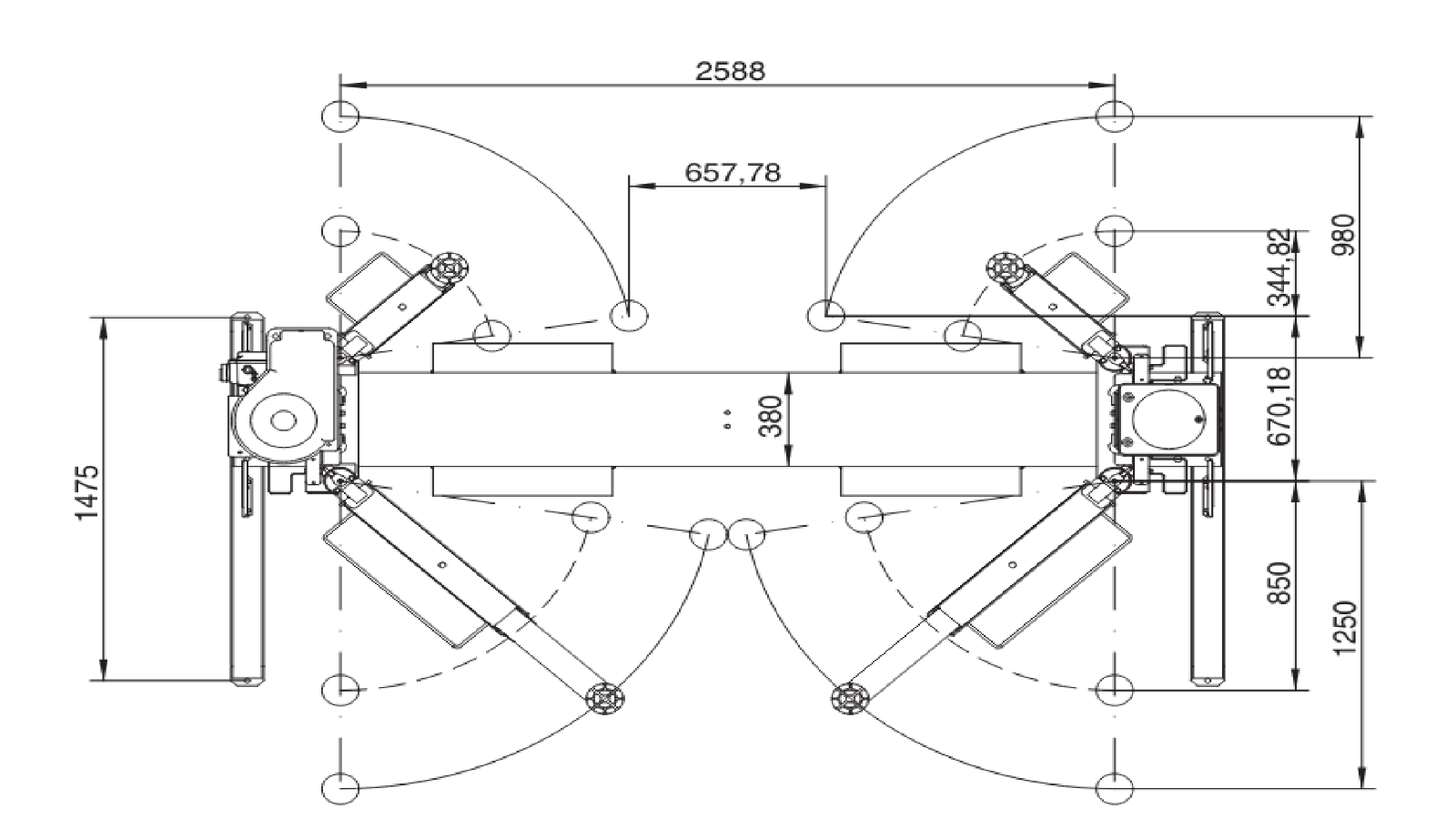

Nu mans ir skrūvinieks, vītnes jāeļļo, misiņa bukse jāpieskata un jāmaina reizi pa reizei, bet tas viss notiek diezgan elementāri. Esošais ir ravaglioli kpn234 - vecs ta ka zeme, bet pats par sevi jau sver virs tonnas un visi posmi ir masīvi un stabili, kas rada viņā (iespējams falšu) uzticību, visu iepriekšējo dzīvi ticis izmantots opel dīlerservisā un kopts, pasvaigi motori, siksnas. Manī nevēlēšanos pārdot rada fakts, ka gribētos vietā asimetrisku pacēlāju arī ar platformu, jo dībeļiem betonā savā būtībā jau neticu, bet tādi maksā kosmosu jauni hidrauliski (tā paša ražotāja svežaks ar līdzīgiem parametriem tikai hidraulisks - 4.2k).

Nu mans uzskats ir tāds, ka servisnieki ļoti bieži nepieskata tos vītņu pacēlājus, tāpēc arī otreizējā tirgū pārsvarā viņi visi ir jāremontē pirms var lietot. Tāpēc arī viņiem ir slikta slava izveidojusies. Hidraulisko ir mehāniski jāsabojā vai arī savādāk jāmēģina spīdzināt lai sabojātu. Mīnus varētu būt ja garāža ir neapkurināma, tad hidraulikai jāpasvīst vairāk, bet tik cik man nācies lietot, tad arī aukstumu pa reizei pacieš ja tiek mainīta eļļa pa reizei.
Tavā gadījumā 3.5t pacēlāju alternatīvas būs dārgas, jā. Domāju ja pacēlāju nopirki par adekvātu ciparu un labā stāvoklī, tad ko tur mainīt pagaidām, ja citur vēl naudu būs jāiegulda. Un vienmēr var betonā iebetonēt plāksni ar špiļkām, ja visu no jauna jābūvē, būs labāks enkurs betonā.
Ps. Pamanīju ka tomēr masa cita, bet tāpat priekš hobija tāpat ļoti ok.

*3.5t, bet vairāk tas, ka asimetrisks piesaista, jo brīvi var tikt iekšā. patīk arī tas, ka kājas diezgan garas (der arī busiem, ja nu tomēr iegādāšos).
es savam jau sākumā paskatījos misiņa bukses, kas liekas bīstamākais no elementiem - viņam virsū ir atzīme, pēc atmiņas ap 1.5mm plata un ja ir nonācis līdz apakšējai atzīmei, tad jāmaina, manējām bija aptuveni desmitdaļa milimetra pakritusies, kad uzslēju stāvus. vītnes bija eļļainas un pat nebija aprūsējušas ar visu to, ka kādu brīdi laukā bija gulējis.
un špiļkas sākumā betonējot vai beigās iestrādājot, kaut arī zinu, ka pamatoti labs būvniecības risinājums, neuzrunās mani nekad, ja man jāstāv zem 2 tonnām bleķa :D esošam pacēlājam pateicoties platformai ir vajadzīgas tikai 4 nosacītas skrūves - manuālī rakstīts, ka neatņemams drošības elements, bet uzstādīšana nav aprakstīta. pagaidām biju iesitis dībeļus esošajā betonā, bet tas tur bija vienā stūrī 3cm biezs un tāpat viss ok. abās malās garenvirzienā visu tur divi 70kg plakandzelži. liekas, ka visu to sistēmu varētu gandrīz nomest sētā uz grants un nenomirtu
