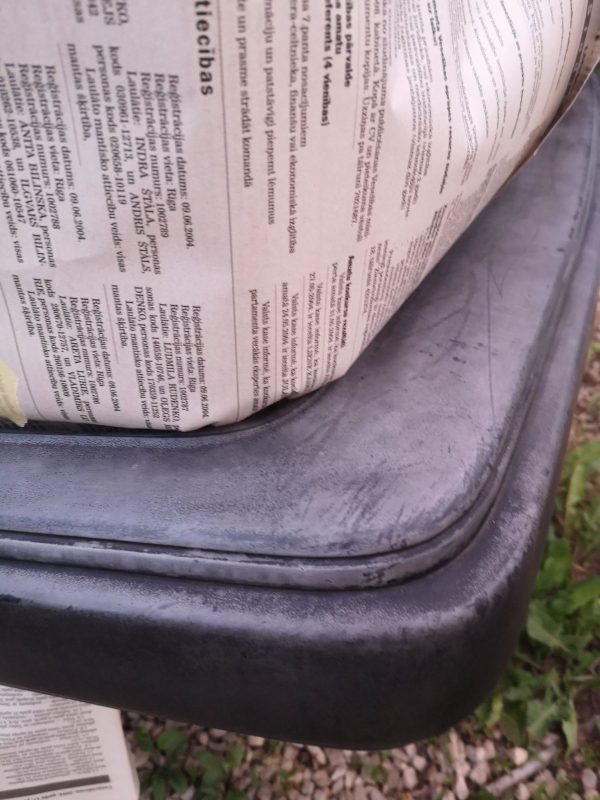

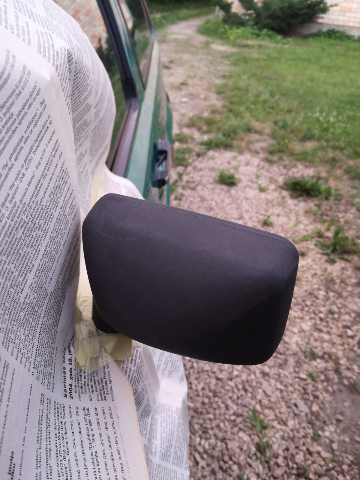

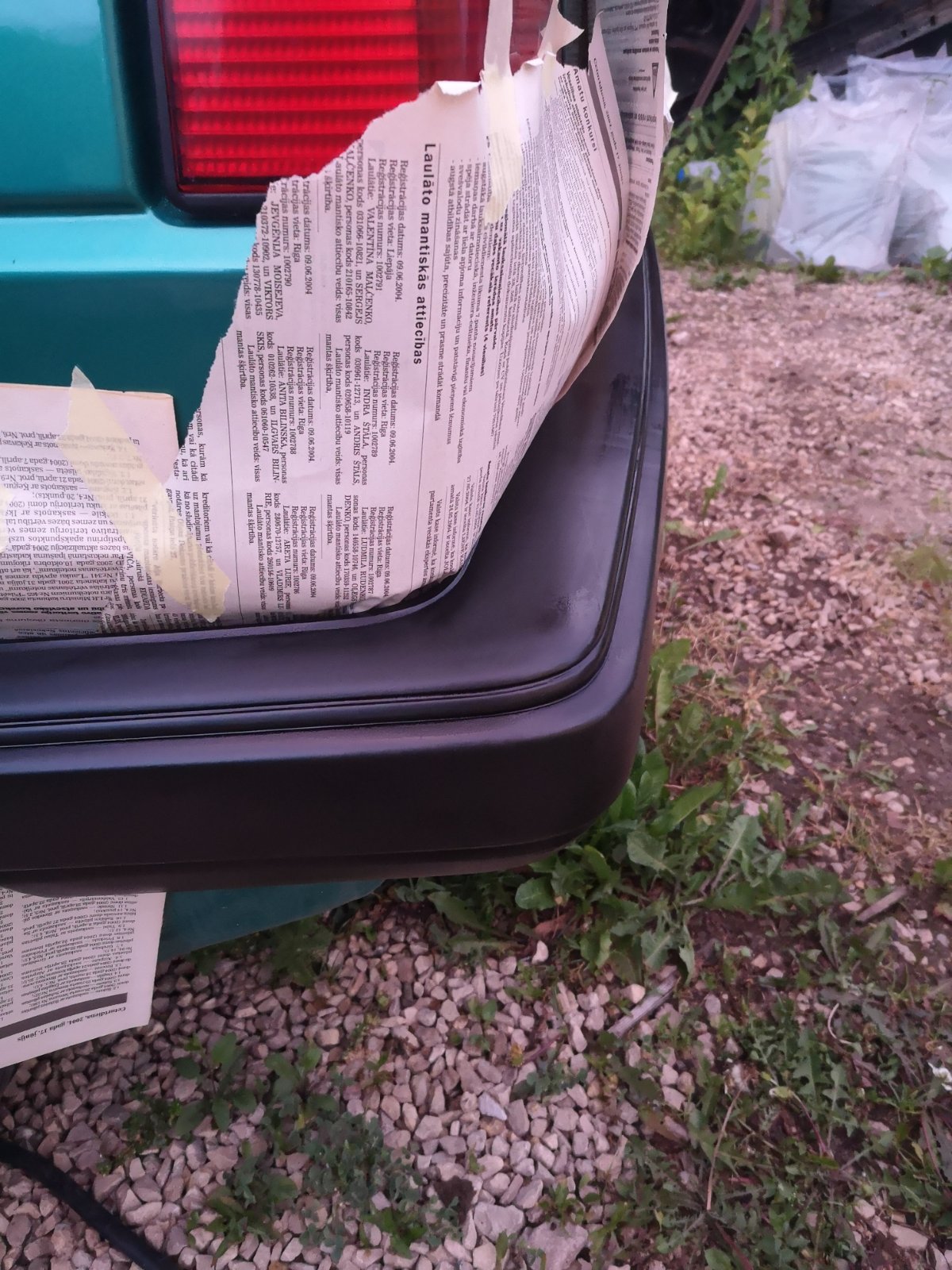

Vasaras saules un mazgāšanas iespaidā, golfam izbalēja melnie plastmasi. Izlēmu tos censties atjaunot izmantojot tautā klīstošu DIY metodi, kuras pamatā ir lineļļas un šķidinātāja kokteilis (vārīta lineļļa un šķīdinātājs646 proporcijā 1:1). Iznākums mani patīkami pārsteidza, taču vissmagāk izbalējusī detaļa, aizmugurējais bampers, pēc mēneša atkal sāka balēt. Nekas. Būs biežāk jāveic viņa masāža.
Šeit ir SPAMS: Apskatīt
Foto izlase ar dažādiem pirms-pēc.
Bampers pirms
Spogulītis pirms
Abas šīs detaļas pēc
