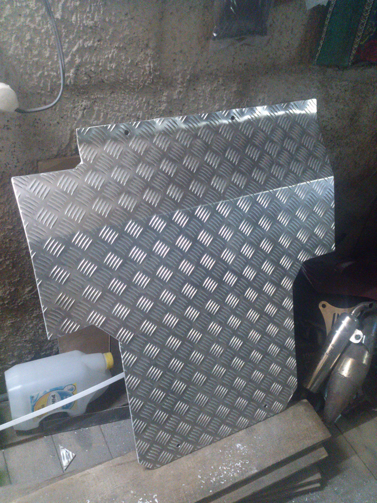

es savam uzliku rievieto alumīnija loksni. Cik saprotu tas nav tīrs alumīnijs, bet gan kautkāds sakausējums.
Biezums 4mm, formu izgriezu pats. ņemot vērā, ka pārvietojos 5cm no zemes, panna ir daudz ko pārdzīvojusi. :thumbs:

Un kā ir ar alumīniju, ja gadās uzsist, nav jātaisno?
arcaa
Posts: 524
Joined: 07.09.2012, 19:43
Location: Valka
Re: Kartera aizsargs, kādu izvēlēties???
Post by arcaa » 29.09.2014, 00:00
kingrene wrote:Un kā ir ar alumīniju, ja gadās uzsist, nav jātaisno?
ja tu runā par to pannu, kas ir man, tad nav tik traki. 3-4mm biezums ir diezgan elastīgs!
