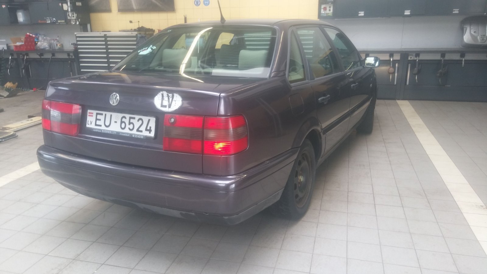

Musu mazgatajs kamer mazgaja passatu ta iemilejies ka gatavs ņemt mogo un pirkt)visi defekti noversti,kaut rit var iet skati)

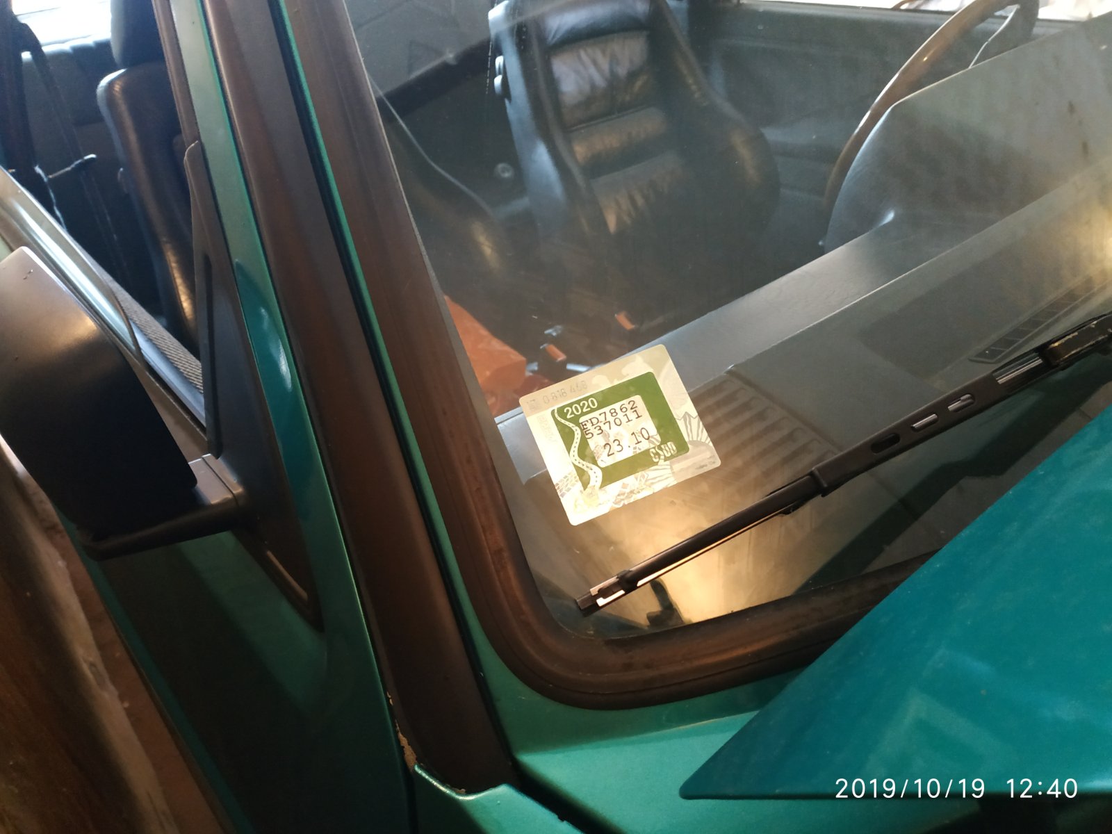

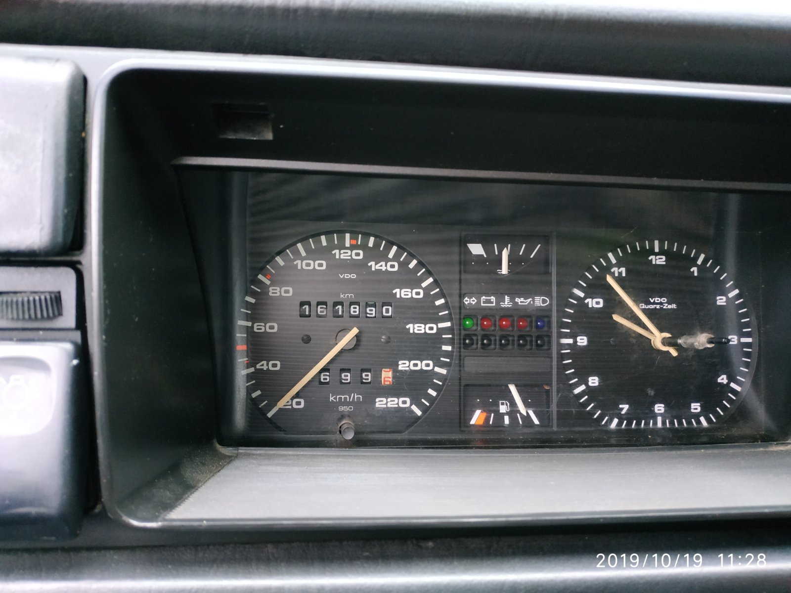

Beidzot parādījās laiks un saule lai aizdzīt golfu uz ziemas miegu,līdz skates beigām nepaspēju,iebraucu arī csdd.
Secinājam ka nekādi defekti nav atrasti (0),priekš 1.6 51kw iet labi un nākošais vizīts 23.10.20.
Glabšanas sagatavošana
Nomazgat-iztirit salonu un adu-sasmeret sledzes,enģes,gumijas-obligati izbraukt gabalu lai izžavet bremzes-ieliet benzinu-uzladet akumulatoru un atvienot klemmu-noliet vasaras logu škidrumu-beidzot izņemu gumijas paklajus un ieliku salona mitruma absorejošo to kasti.
