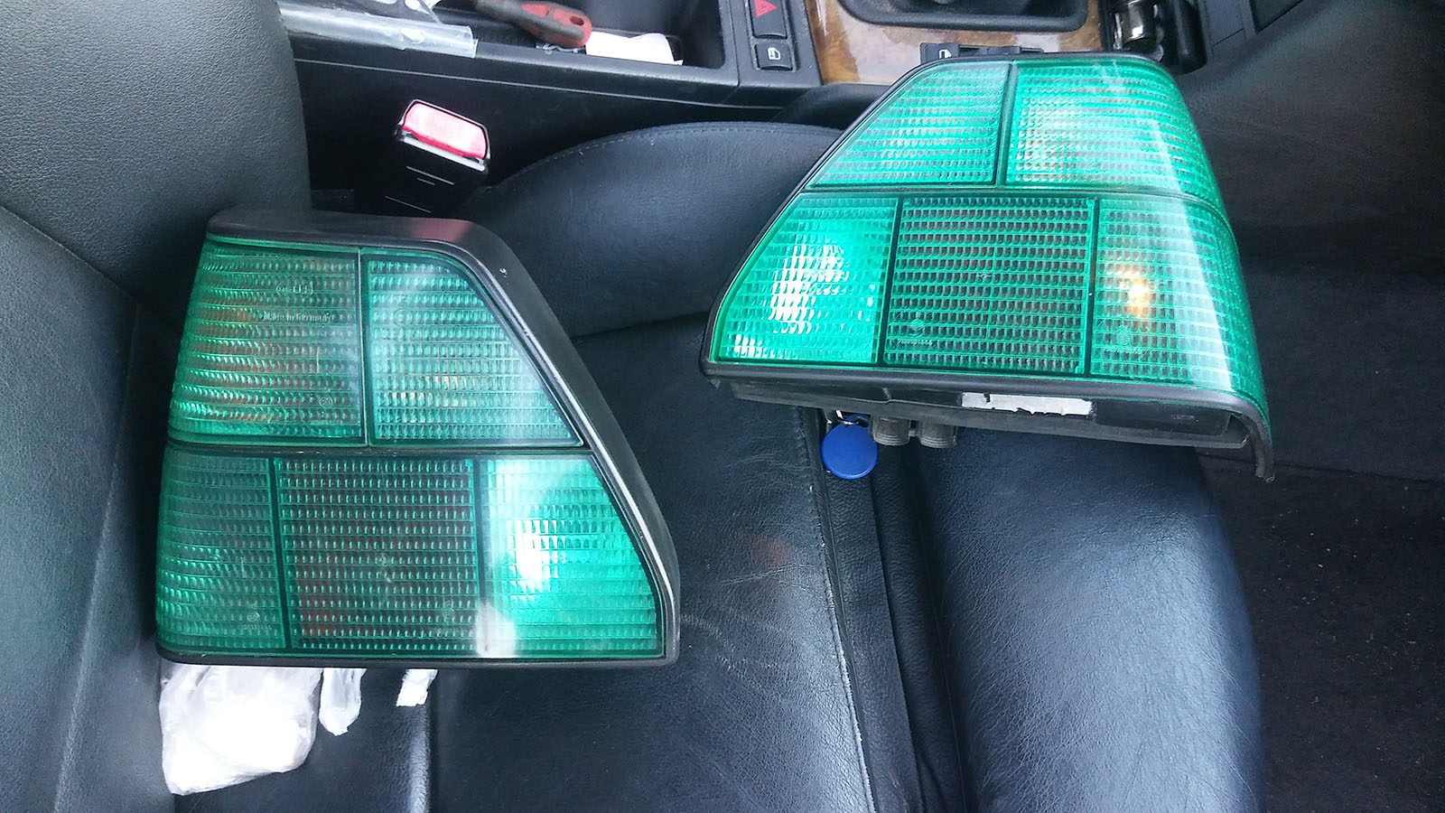

Hella magic green optika un laikam Hella Cat Eye reste

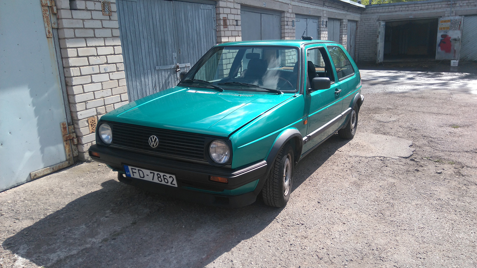

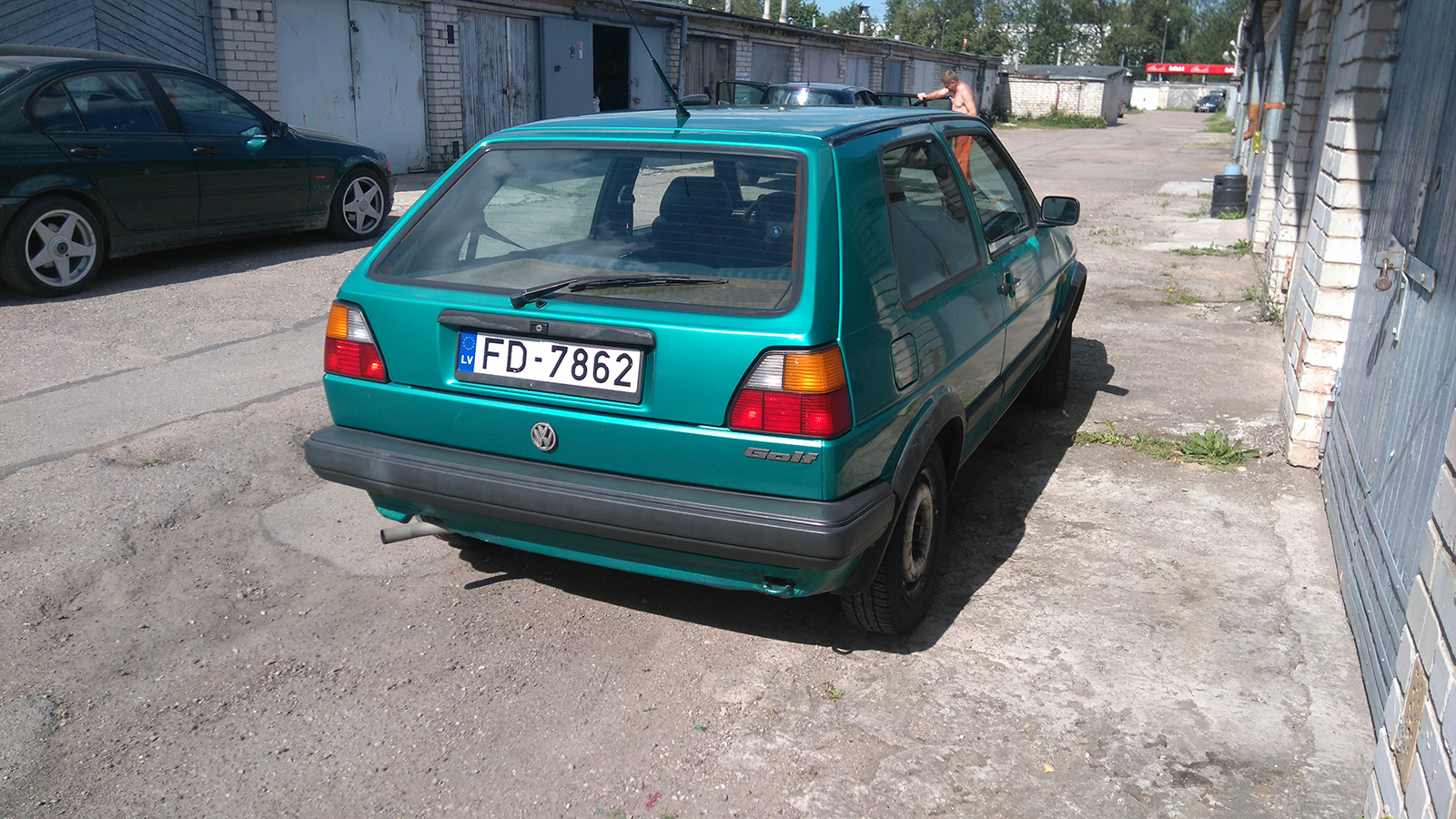

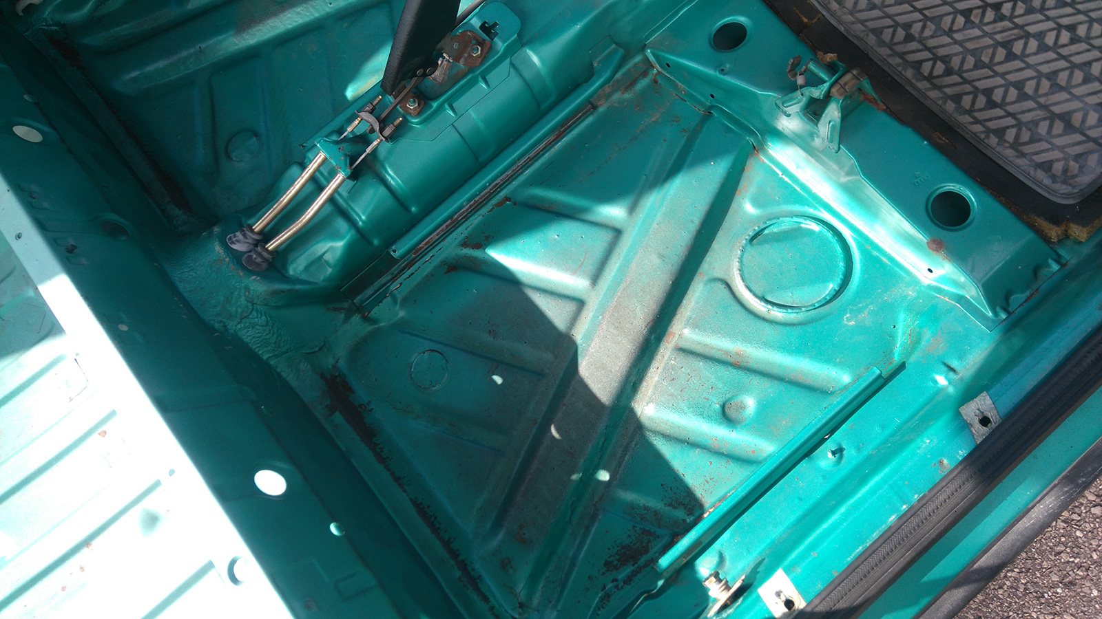

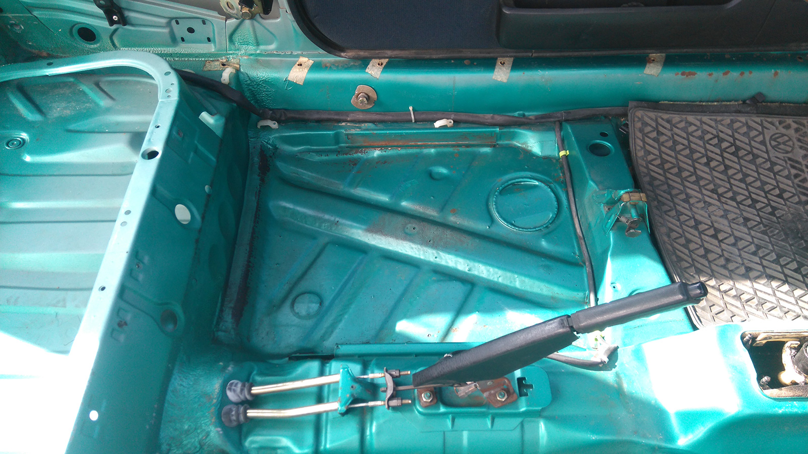

Te bus virsbuve.Nopirkts 11.08.16,driz 2gadi=]

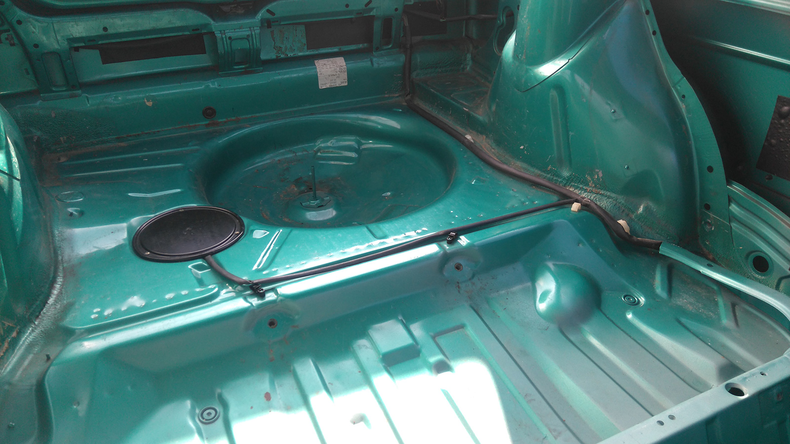

Interior bildes ipaši nav=]

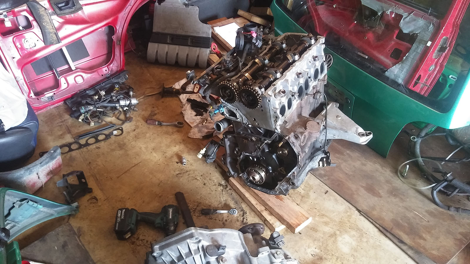

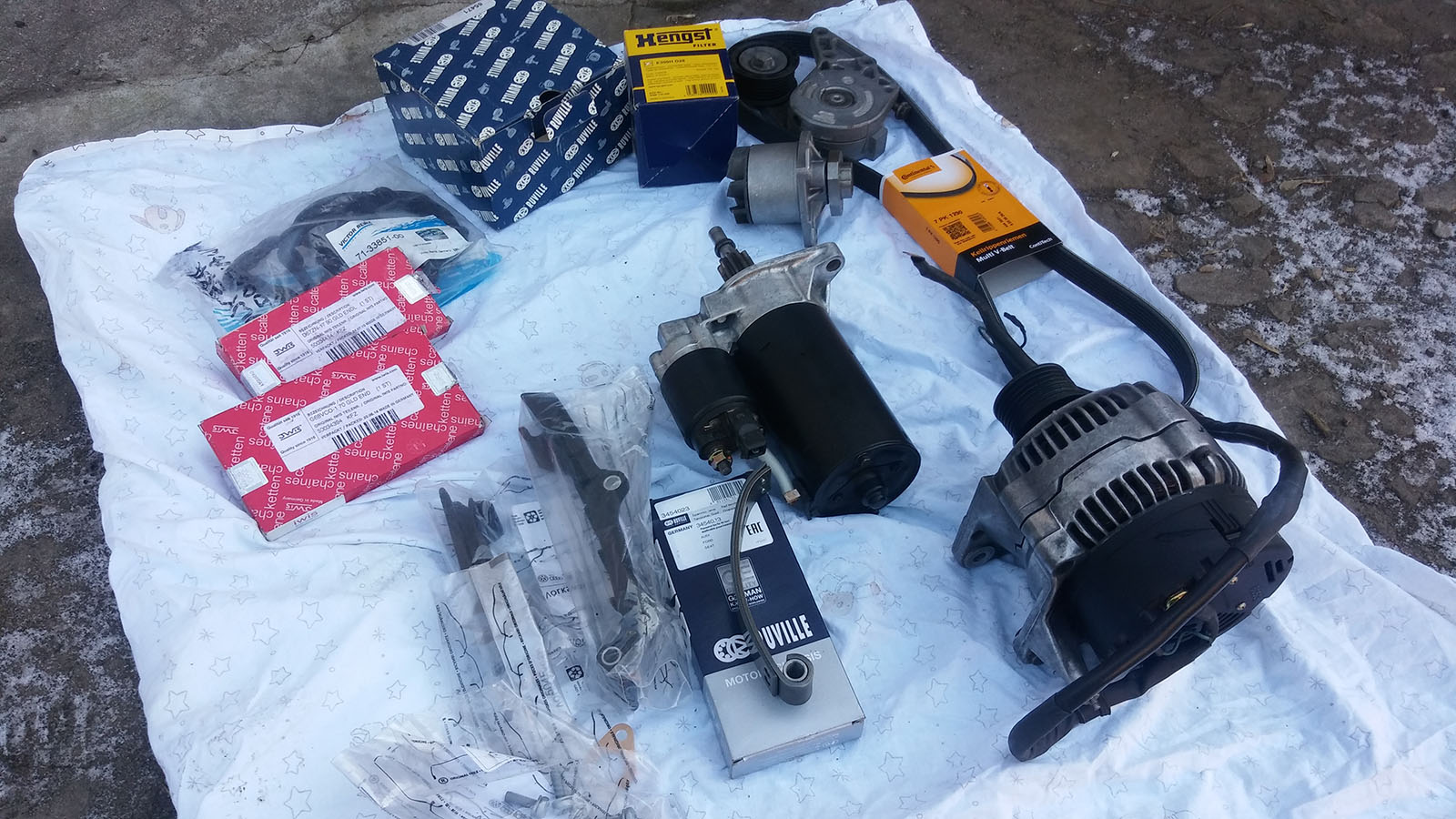

Motra bildes daudz=]

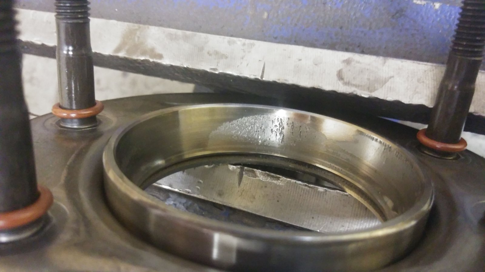

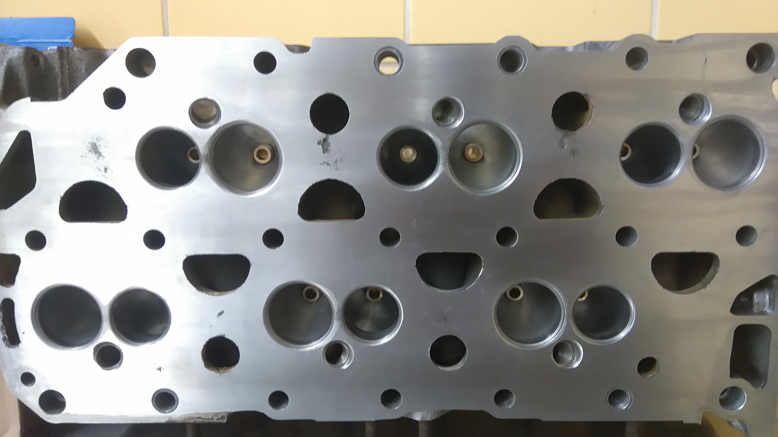

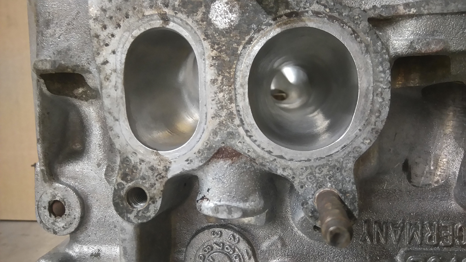

Atradijas te latvija VW Bora VR6 uz detaļam,izradijas iekša diezgan rets 12V VR6 AFP,kurš ir paris zirgu un dažus Nm jaudigaks neka AAA,taka par motoru eksperementiem paprasija parak dargi,papetiju interneta=]Palielam viss vienads ar AAA,atškiras karters-no aluminija un ar starpsienam,cik atradu cilindra diametrs vienads,bet virzuļi mazaki un pat labak dilst,butiska atškiriba iepludes kolektora,tas ir ar mainamo geometriju,bet vienada garuma visiem cilindriem,lai to kompenset tiek izmantotas dažadas sadelenes bank1 un bank2.Secinajums tads-ja ielikt kadas sporta sadelenes kuras parasti ir vienadas abas,šis dzinejs nedos tik daudz jaudas ka AAA un vispar nodedzinas talos virzuļus,var likt ja nakotne nevajadzes modificet.

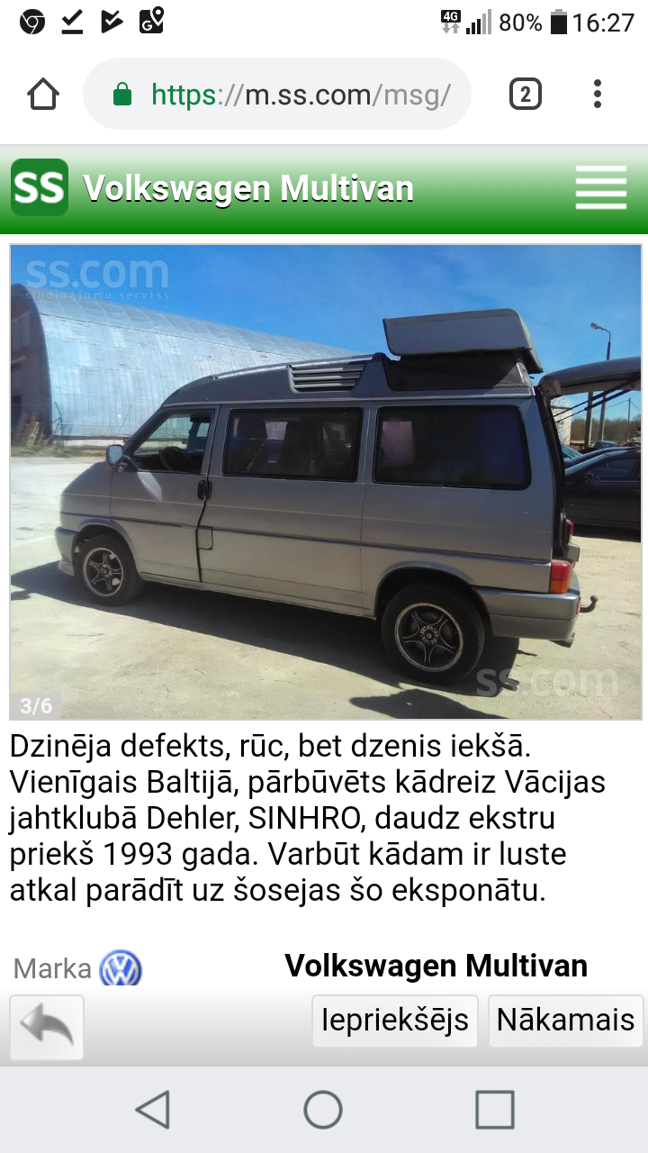

Te pat Latvija,bija iespeja aptaustit un kadam paveicas ari nopirkt,bet pardavejs izradijas pilnigi neadekvats cilveks.VW MULTIVAN DEHLER VR6 SYNCHRO,isi stastot tas ir pilnigakais iespejamais Multivan kuru vel partaisija jahtu firma DEHLER,neskaitot visadas gultas,tentus,atveramos jumtus,webasto,220v,izlietnes,podu,galdu,pakešu logus,6 rekaro sedekļus utt.
Manu uzmanibu pieverša csdd kur viņš skaitijas ka 3.03l 142kw,ka velak izradijas-naudu neželoja ari tam lai uzlikt ABT partaisitu dzineju,kurus saražoja nu ļoti maz.Par pamatu tika ņemts jebkads VR6 AAA,ABV,AMY.cilindri tika izslipeti lidz 82mm=2.9l+bija saražotas pec dažiem avotiem 300 vai 3000 kloķenes ar lielako gajienu 95.6mm,90.3mm vieta,tas atļava palielinat tilpumu lidz 3.1l,ielikt garakos klaņus uz uztaisit redlainu virs 7500apgr.Protams izmantotas ari citas sadalenes,iepludes kolektors,programma.viss tas iekš multivana saregulets uz 142kw,140zs vieta.Bet eksisteja ari golfi kuriem no 128kw jauda tika palielinata lidz 255zs un 330nm.Vot tadu multivanu šodien izdevas aptaustit bet nenopirkt :wallbash:

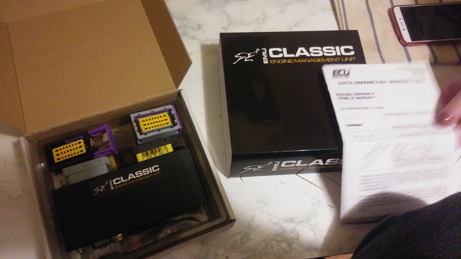

Nu ko,visiem gribas kko palasit :?: nedaudz patiriju topiku,jo nekas ipaši nav izdarits=]
Uz šo bridi:

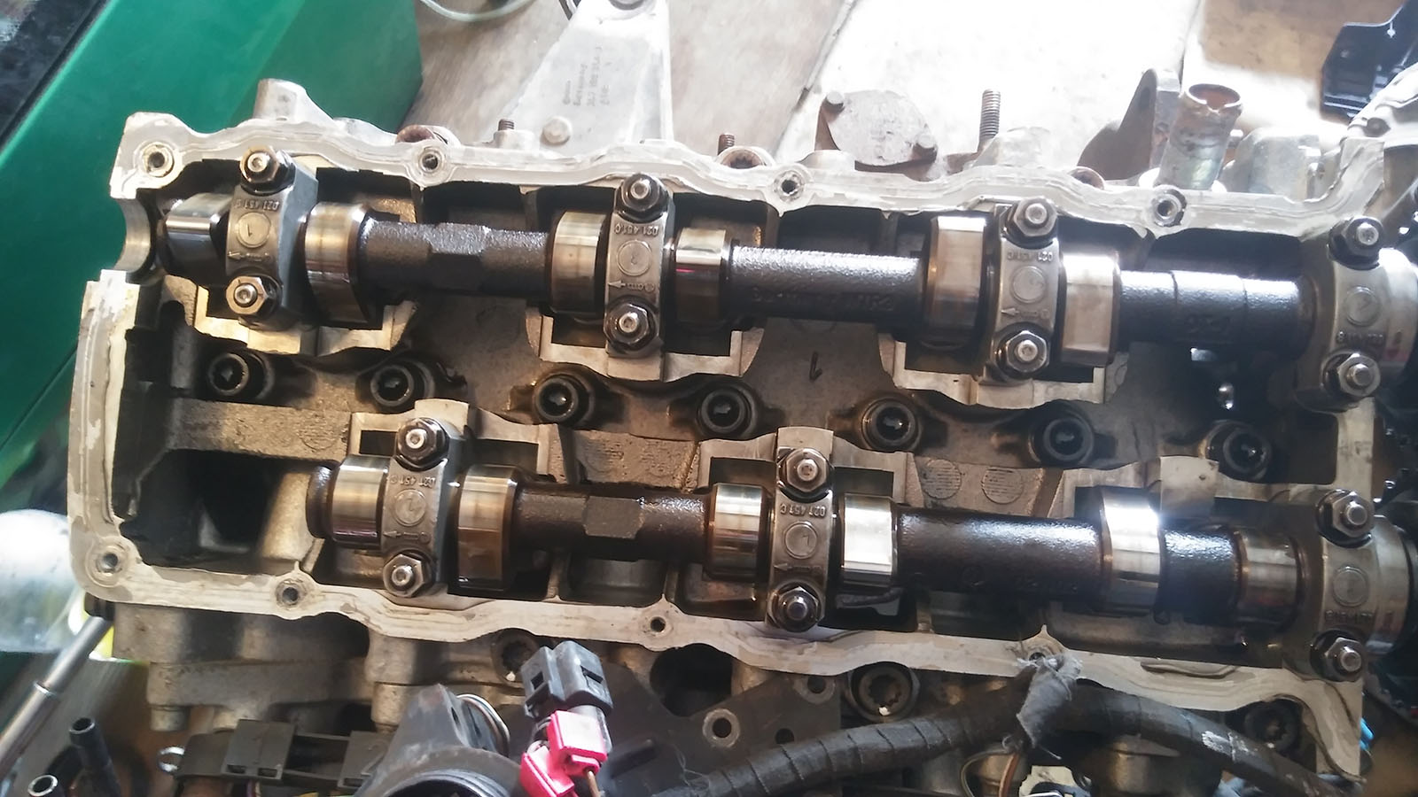

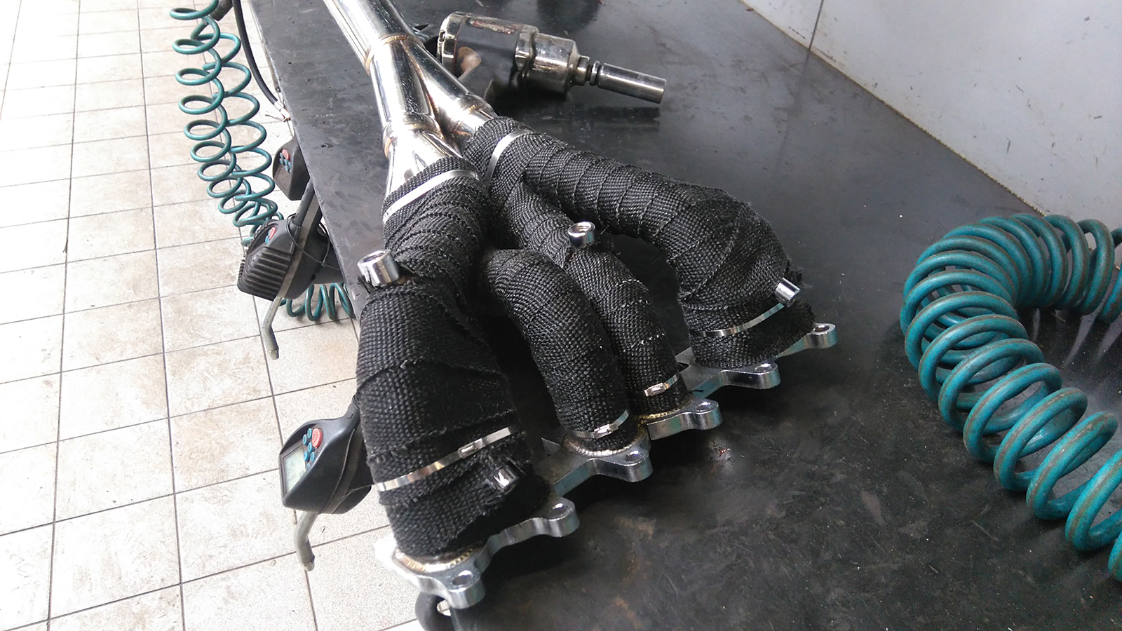

1)stav salikts motors,kuram ne velti biju pasutijis visas ķedes(bija jau izstiepušas),bet parejot uz programejamo kompi,bus atkal jājauc lai pariet no sadalitaja uz spolem.

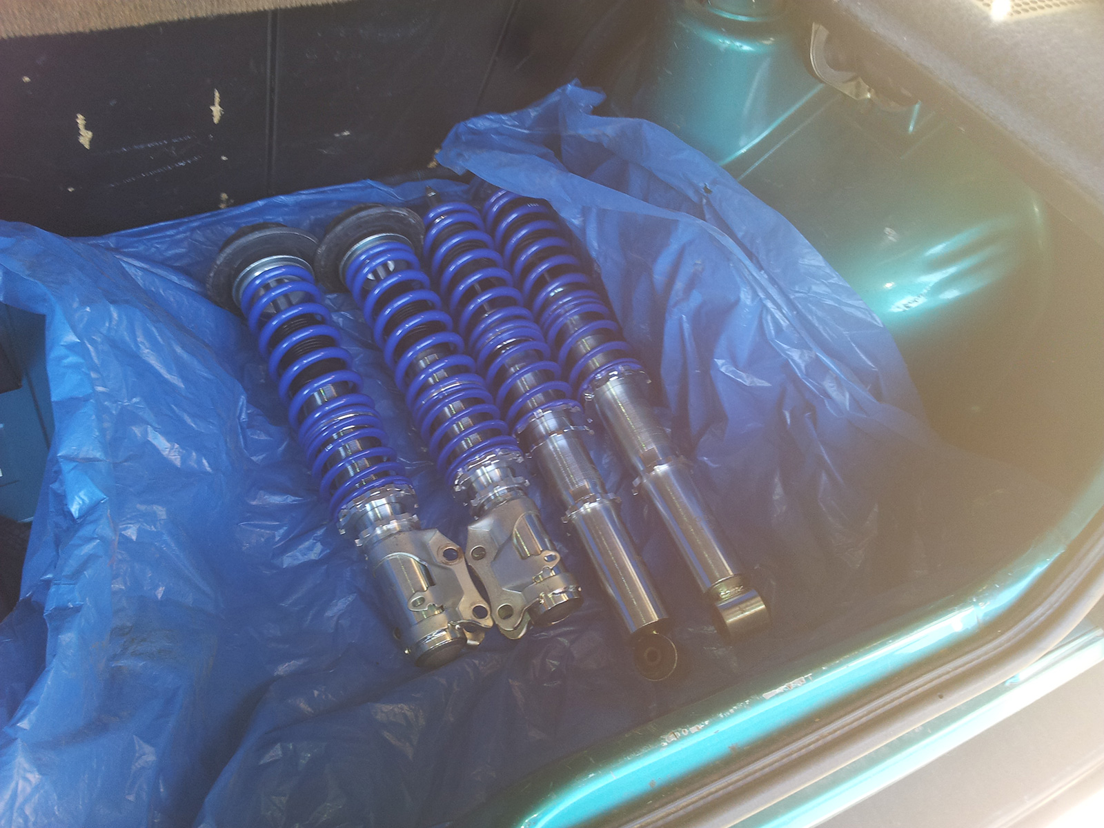

3)visa piekare ari ir gatava likšanai

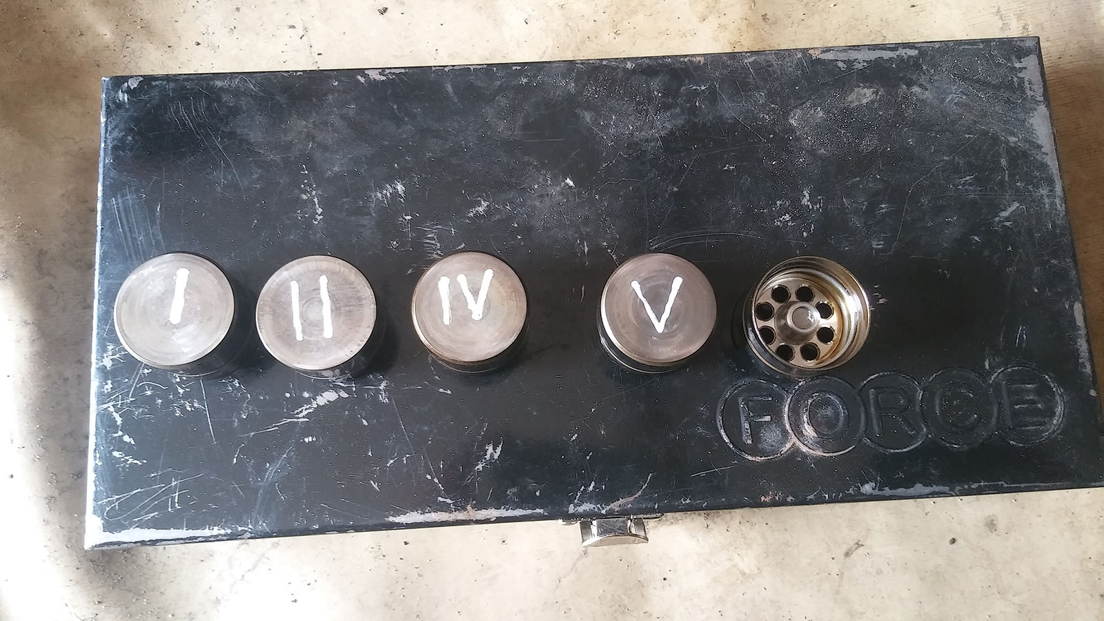

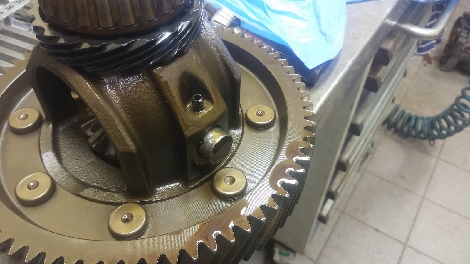

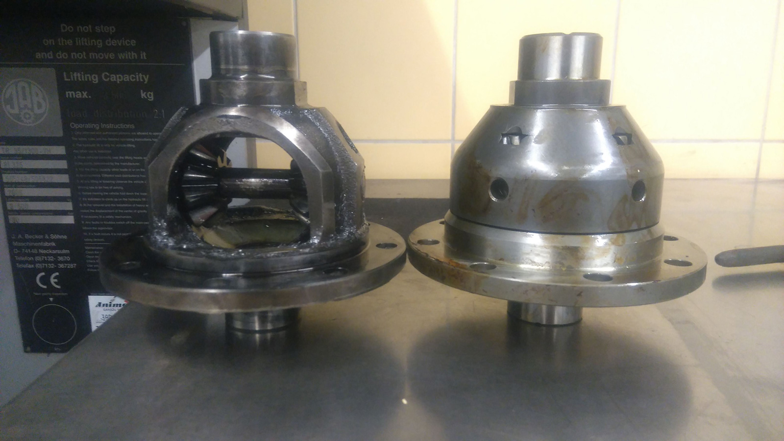

Nu pietiek lirikas,padališos ari ar pieredzi,šoreiz karbas buvešana.Kadreiz saku no 020 5 atrumas maiņas,pec tam vel reduktora 020,talak kkada zobrata maiņas jau 02a karbai,pec tam jau visu atrumu un attiecibas maiņas vr6,uzreiz pateikšu ka zobrati tik viegli no varpstam neiet nost,vajag gan noņemejus,gan karset utt,tapec lieko reizi neesmu jaucis lidz galam.šoreiz uz galda ir CCM(Vr6),CEW(B3 1.8mono) un CAT(B3 1.9D) atrumkarbas.
Palielam no CCM man vajag korpusu un 4 atrumu,ta atri izjauka,iekšas pardotas Lambertam 1.9tdi proektam
Talak izjaucu CEW atrumkarbu,korpus aizgaja lužņos,bija lielas ceribas,jo nobraukums minimals,eļļa ideali tira,bet nu jaucam talak,noņemot visis zobratus var tikt lidz gultņim kuru nekad nebiju parbaudijis,un te brinums-pinigi beigts,nu nekas,rupjigi parbaudot parejas detaļas izradijas ka 2 atruma zobratam stipri bojati ieslegšanas zobi un autosportam ta nav deriga

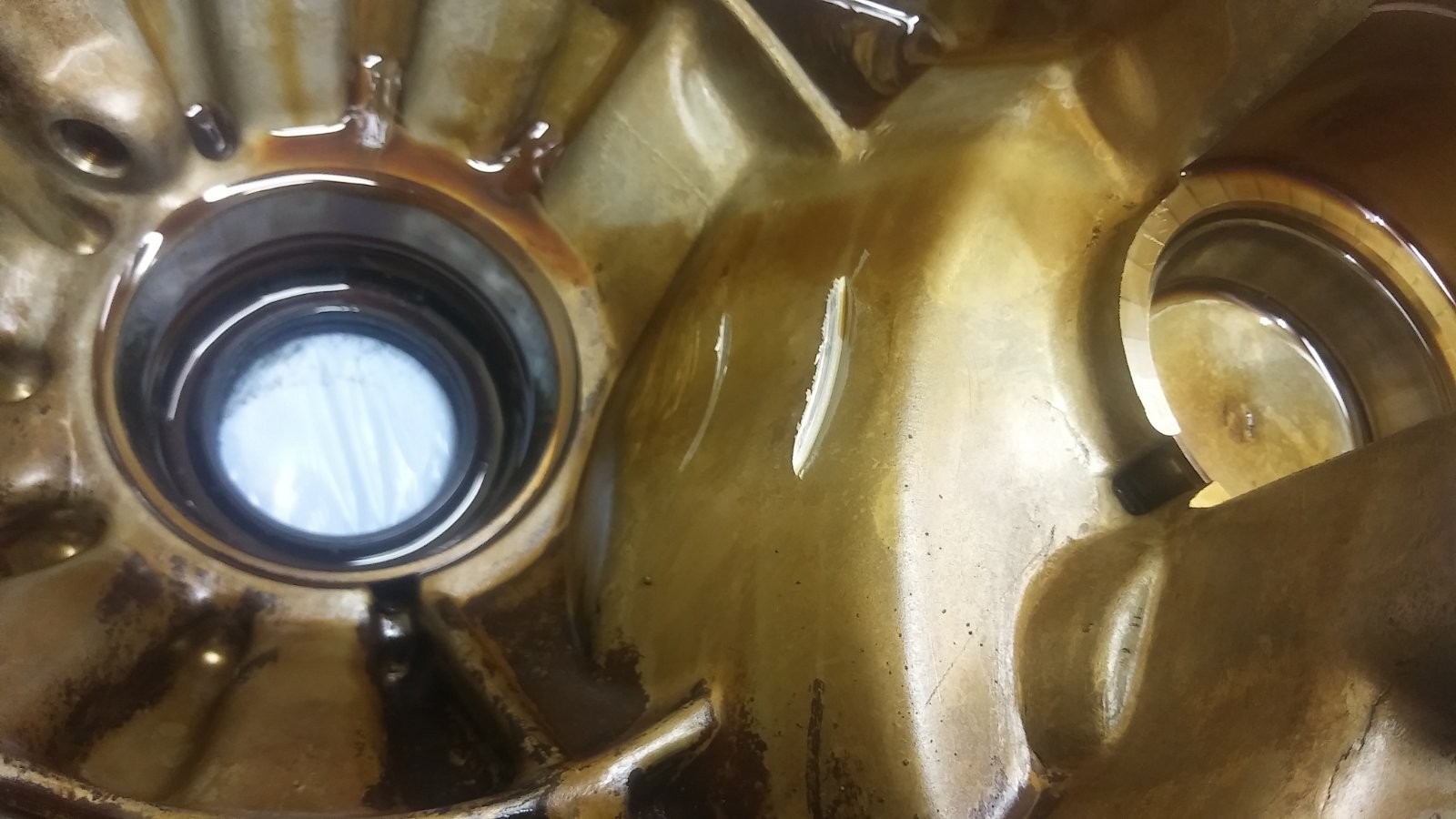

Un jau uz galda CAT atrumkarba,kurai jau kadreiz noņemts 5 atrums,eļļa pilnigi netira,pat ar udens emulsiju(vardu sakot bija ari atrumkarba tikko noņemta no ejoša tdi golfa,kura iekša bija 80% udens,neviena deriga detaļa nesaglabajas tur),jaucu ari šito un te brinums,kapec visbiežak plist korpus vr6,bet neviens negrib mani paklausities un piemetinat asi.Talak vel neesmu izjaucis,bet 2atruma zobrats izskatas labaks neka CEW.
taka vajag garo 5 atrumu,no lamberta dabuti zobrati ar 0.070 attiecibu,kura nav 02a,bet visticamak 02j-pilnigi der
Tas gultņis kuru nevar redzet kamer visu nenoņemsi
Korpuss ilgi neizturetu)
Ta vieniga tapiņa parluza un satelitu ass jau izgaja ara)

Kāpēc jājauc motors lai pārietu no sadalītāja uz spolēm?
Par 02S kārbu nedomā?
Re: ASRock"s MK2 Final Edition.VR6
Post by ASRock » 03.01.2019, 00:14
msh wrote:
03.01.2019, 00:07
nu janomana ķedes vaks,ar sadalitaja caurumu,pret vaku ar deveju,lai to izdarit ari varstu vaku un spriegotaju vajag noņemt
par 02s noteikti ne,nakošais solis kulacenu karba bez sinhronizatoriem,bet pagaidam 1 02a braukšanai,otra rezervei,pietiks

Post by msh » 03.01.2019, 00:20
Ā, VR6 tik vienkārši, var nolikvidēt sadalītāju un nav jāatstāj karājoties bārenis sadalītājs bez svečvadiem? :mrgreen: Man, ja gribētos pa smuko, vajadzētu uzlikt mk4 8v galvu... :mrgreen:
