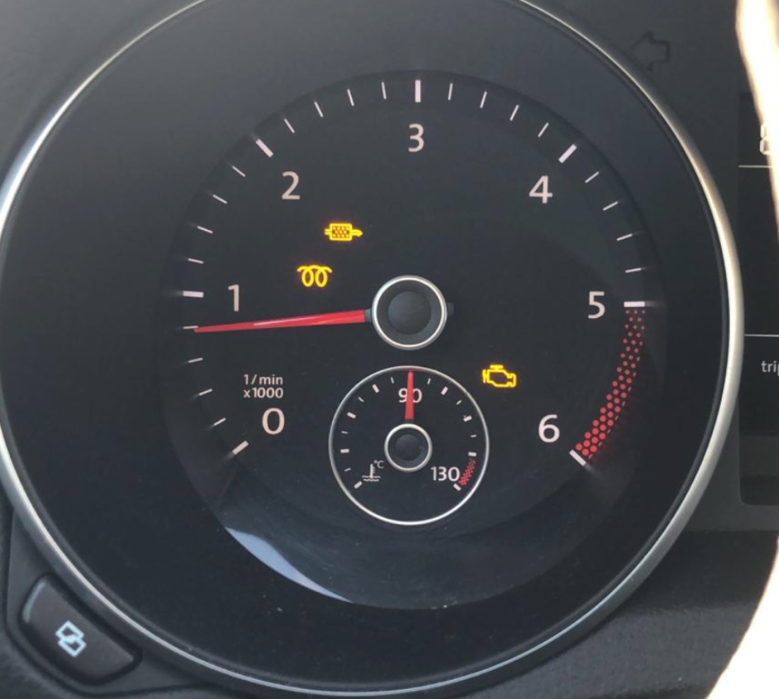

Tas kas deg tev ir DPF filtrs.
Vēl ir variants meiģināt ar 3 vai 4 ātrumu uz normāliem apgriezieniem pabraukt, varbūt izdedzinās tos kvēpus no filtra.
Ja remap čipoji, varēji to ar izgriezt ārā.
Cena ja nemaldos egr, dpf un chip sanāca 350€ un problēma atrisināta

Ja tā godīgi tad reāls FUI tam remap.lv!!! :censored: Cik samaksāji par EGR izprogrammēšanu!??
Šiem 1.6cr motoriem ar Siemens PCR vadību pliku EGR atslēgt vien nedrīkst ja DPF filtrs vēl iekšā. :wallbash: Filtru viņš tev izprogrammēja un tagad DPF reģenerācijas vairs nenotiek un filtrs pēc laika (Tev tagad) ir ciet! Šiem motoriem EGR atslēdzu kopā ar DPF izprogrammēšanu. Šim auto EGR un DPF izprogrammēšana plus izgriešana pie manis maksā 150. Un neuzskatu ka par šo pakalpojumu būtu jāmaksā vairāk jo auto jau ir samērā vecs un čipotājiem labi zināms (izņemot laikam remap.lv)

280eur egr + čipošana, laikam vajadzēja tad pa 350 ar visu dpf filtru, bet nu parbaudīja filtru, un teica it kā neesot vajadzības ņemt nost, bet redz kā kompis tagad saka ko citu.

Tev vēlreiz rakstu! Šai sistēmai tikai EGR atslēgt nedrīkst jo vairs nenotiek DPF reģenerācijas un to jonixam vajadzēja zināt un tev likt zināmu pirms kko darīt. Un pie manis ar ko tādu būtu pa 80 ticis cauri bet nu bagātais dara kā grib!

Sorry... :( Gribēju kā labāk, aizbest kur normāli uzprogrammētu un nebūtu vairs jauztraucās + atsauksmes bija labas par remap, bet nu laikam es kļūdījos, jo tagad vairāk pa 2000 apgrieziniem nevaru uzgriezt, principā esmu turpat kur biju pašā sākumā, nekas nav mainījies.
Būtu es zināji, būtu tā ar darījis, es viņam vēl prasīju vai ir kas jādara ar DPF, teica ka pēc diagnostikas zinās, notika diagnostika, nē, DPF nevajag aiztikt, un tur būšot viss okey (protams, uz 2ned :shocked: )
