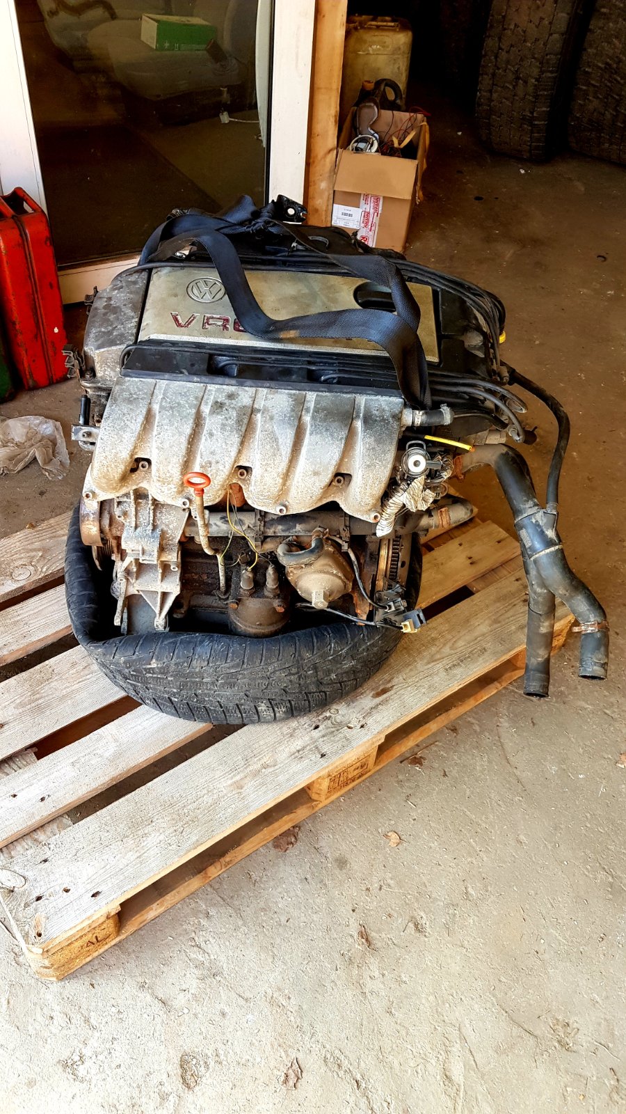

Viscaur kompresija 11, vienā bija 9.7,bet tur turēja ar roku. Baigi nopuņķojies, bet vārstu vāka blīve jāmaina. Būs braucējs :)

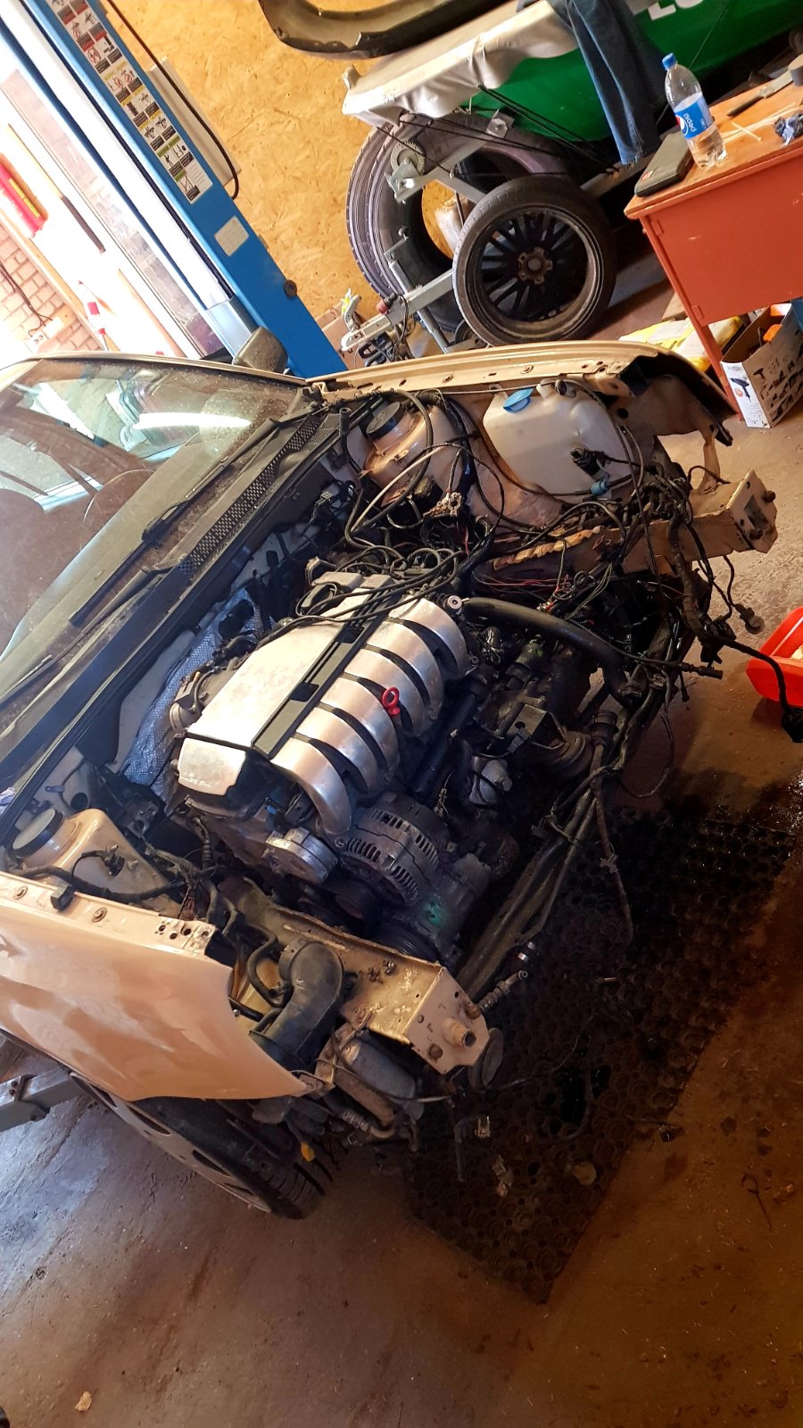

Kas šodien izdarīts:
Motors saņemts no pārdevēja. Diezgan, pieklājīgu "komplektāciju" saņēmu. Noņemts izplūdes kolektors, pielaižot nāca ārā izplūdes gāzes gar blīvi.
Zem ieplūdes kolektora vispār nebija blīves un droselei arī nebija. Liekas, ka kaut kad mainīta tā vārstu vāka blīve un pirmstam ir tecējusi.
Atrasti vadi, kas bija pušu, rītdien salodēs, vienīgi pie viena dačika noplīsuši vadi, tad tur gan būs jādomā.
Sadalenes nodilušas skaisti, vienmērīgi. Sveces gan melnas bija, bet mašīna ilgi stāvēja.
Sākumā ir plāns ieliet lēto eļļu lai iztīrītu dzinēju, nobraukt 2000-3000 km un ieliet labu eļļu. Nezinu kā tur īsti ir - var liet to sintētisko vai nevar? Bail, ka sāks spiest cauri visur, kur vien var. :?
