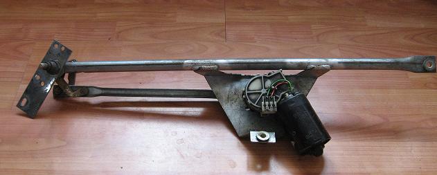

karo4 man viss tas mehaanisms ir no rieger tuning ar vienu slotinju pa vidu, ...TA nevar iziet ar taadu, esot jaabuut beigu staavoklii uz malu ... pasha meistars ieteica, ka jaapachakaree sliidkontakti, kuri atrodas turpat pie motoorinja, tachu paarbaudiiju to vienkaarshi uzliekot motoorinju no vecaa, kuram ir 2 slotinjas...nekas nemainaas!:( ... pashu mehaanismu parmetinaat buutu briesmiigs darbs ... esmu parjaucis jau entaas reizes vinju, neko nevaru izdomaat :xplode:

Noņem stieni kas ir no motora līdz slotiņas mehānismam un pagriez par 90 gradiem slotas mehānismu un liec kopā. apmēram tā kkā tur bija cik atceros kad Larsam šito darīja.

Tiko remeontēju Pasātam logtīrītājus,un man liekas ka grozot to mazo dzelzīti kas ir pie paša motoriņa var panākt to ka slotiņa apstājas citā vietā,palaidz viņu ar 10 atslēdziņu vaļā un noņem no nūtīm ,un tād pārliec savādāk,bet tad viņa diez vai tīrīs tev stiklu šofera pusē...

:? kas notiek ja pašu slotas kātu pa šlicēm pārliek? :roll:

nu nevar diemzhel ta vienkaarshi parlikt vinju , ..tad tieshaam tiira motortelpu nevis shofera pusi :D ... a to dzelziiti nevaru taa vnk pa 90 parlikt, jo man tur pawisam sawadaaks tas mehaanisms, kaa jau teicu no bonrath tuning pasuutiits, atshkjiras arii ar to, ka vinsh ir tieshi pa vidu nevis kreisaas puses vecajaa shotkas vietaa ...

parliec to daiktu kas ir pie motora

tur var likt kaa gribi to slotas kaatu, vinsh vienalga izdara taadu gaajienu, kaads vinjam ir tagad, ... karo4 no kurienes saak-tur arii beidz, lidzarto, ja nolikshu vinju malaa, tad vinsh tiiriis pusi stiklu un pusi motorelpas :D
par sliidkontaktiem prasiiju tapeec, ka tur ir 3 celinji, kuri ir katram atsevishkjam rezhiimam, saakas beidzas vinsh tad, kad pazuud kontakts - tjip tur taada iedobe un beidzas aplis pa dzleziiti ... itkaa shkjiet, ka tieshi tas ir jaapaarliek uz citu vietu ... bet izziileet uz kurieni naw manos speekos :) ...bet ja tas paliidzeetu, tad nesaprotu, kapeec nestraadaa originaalais motooriits no 2 slotinju originaalaa, kuram IR taads gaajiens, kaadu man vajag shitajam! M U R G S :D

Nevajag aiztikt slotiņu, bet gan stieni kas SAVIENO motoru un slotas kātu. Ja tik tālu ir skaidrs, tad laikam bija ka motoram tas puļķis kur spraužas iepriekš minētais dzelzi no līdz un pārvietojot viņu par 180 grādiem (laikam) viņam būtu jāpaliek blakussēdētāja malā. ieslēdzot - jānotīra logs un jāpaliek labajā pusē.
