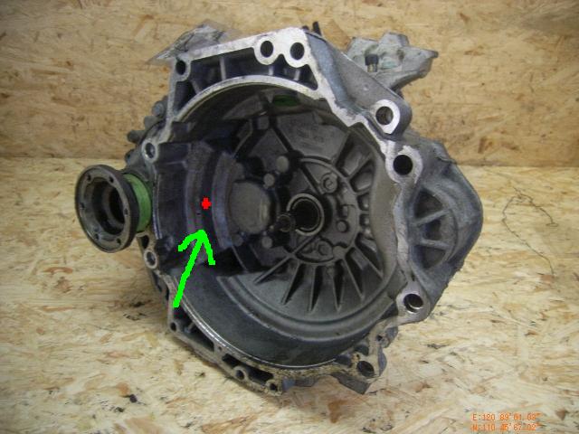

Tāda nu problēma- pirmo reiz mūžā ko tādu redzu! Kārbas iekšpusē izsists caurums pusnaga lielumā ar plaisām no reduktora puses! Kapēc es neko nejutu braucot nesaprotu - ja jau tur iekšpusē kkas ir nolūzis. Iespējams kādam kkas līdzīgs bija gadijies?!
Jautājums tāds - kādi man tagad ir varianti - vai var salabot - vai jāpērk kārbu! :?:

reduktors ir izjucis ,tb zobratam kniedes ir nost -standartvaina 1,4 VW kārbām

pasūtījām orģināldetaļas ,paši salikām un apm 150ls sanāca laba kārba ar jaunu eļļu

man nedelju atpakalj tas pats notika mk1 1,6 benzun pirms menesha passatam 1,9d
abos rezultatos atrastas citas karbas

Jautajums - a kaa saprati, ka tur caurums no iekspuses, ja nedzireji nekadas skanjas? :?

Sāka sīdēt sajūgs... noņēmu kārbu un šeku reku... :gott:
