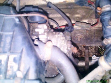

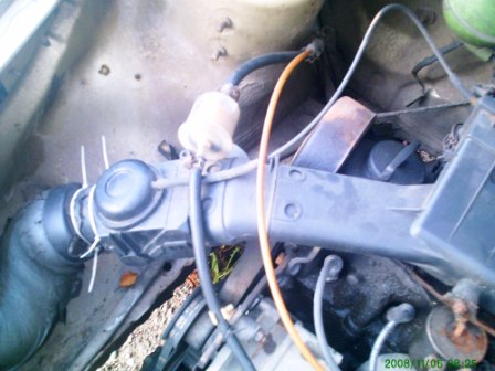

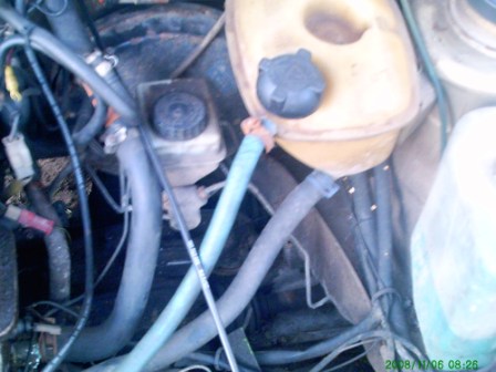

Šorīt noņēmu degvielas un gaisa filturs...Ak jē....Kašmars gatavais.....
imantsdzerins
Posts: 40
Joined: 05.11.2008, 21:27
Re: Problēma ar Golf II
Post by imantsdzerins » 06.11.2008, 10:30
Te ir dažas bildes no maniem šīrīta darbiņiem.
