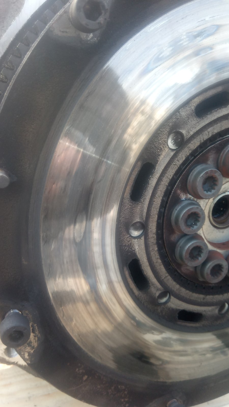

Cik slikti šis ir?
Pēc vainaga skatoties sanāk kādi biš virs 35mm brīvkustība. Gala pozīcijās atmetās "mīksti", tā skaņa ko var dzirdēt ir no tā, ka es viņu kustināju aiz groza skrūves
Divmasu spararata brīvkustība

Karoč laikam sapratu. Nezināju, ka divmasu spararatiem tāda brīvkustība ir normāla. Katalogā atradu, ka pieļaujamā brīvkustība ir 6 zobi, manā gadījumā sanāk 5, značit vēl iekļaujās specifikācijā, var spolēt tālāk.
Bet ir vēl viens ne pārāk gudrs jautājums - cik slikti uz spararata ir tādi pleķi?
Droši vien kaut kas nav īsti kārtībā ar darba virsmu, jo uzsākot braukt bija jūtama vibrācija. Viņu var aizvest kaut kur novirpot vai kā?

Virsmas pleķi - uzdedzināti, vai nu pārlieku slidinot sajūgu, vai arī tas izbeidzies un slīd "dabīgā kārtā"
Par brīvkustību DMS - skaties lai nav sāniska kustība.

A ko ar tiem pleķiem darīt? Vajag vest kaut kur apstrādāt vai var braukt tāpat? Negribas sajūgu atkal mainīt pie nākamās eļļas maiņas
Sāniski viss kārtībā, nekas neļurkājas

proring.lv var atjaunot to virsmu, bet tik lietotam spararatam, kuru var viegli nopirkt jaunu... nebūs vērts. Brauc kamēr negrab/neslīd un pēc tam maini un viss.
