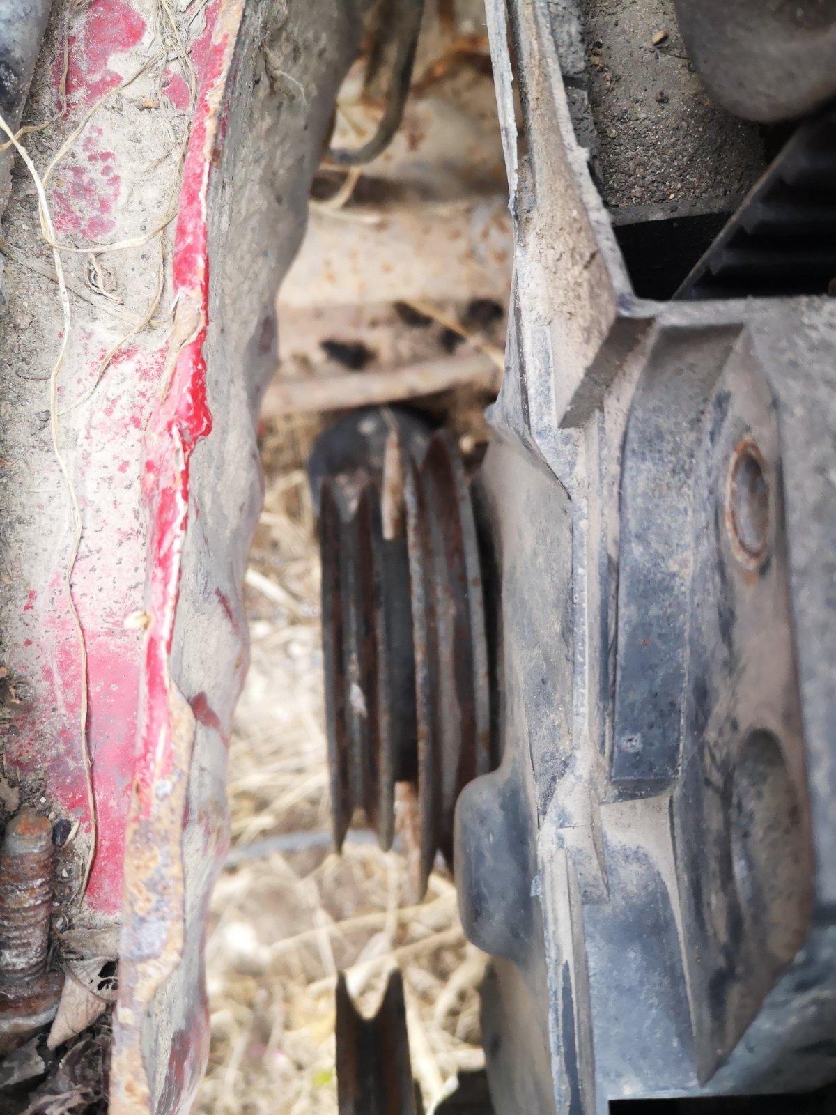

Meklēju mk2 stūres pastiprinātāja sistēmas kloķvārpstas skriemeli. Foto ieskatam, kādu vajag

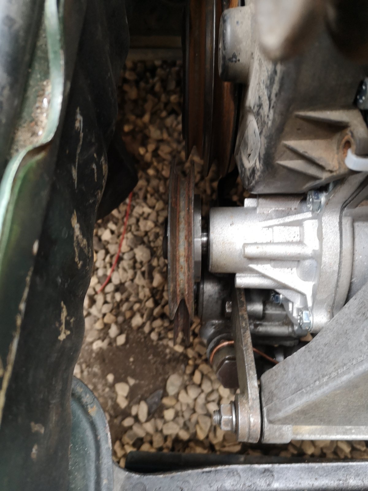

Stūres pastiprinātāja skriemelis, ja kas, ir asimetrisks - es pieņemu ka uzrakstam KLIMA jābūt uz āru ja lielais skriemelis ir ar gumiju un otrādi ja lielais skriemelis ir parasts štancēts metāla gabals.

Sanāk, ka varu mēģināt vienkārši uzlikt pastiprinātāja sūkņa skriemeli otrādi?
Kloķenes skriemelis man ir bez gumijas

Man nav bijusi vajadzība iedziļināties plikajās konfigurācijās, bet bentlija manuālī bija kaut kas teikts par tām pusēm un es pats piedzīvoju ka iznesums īsti nebija līdz neapgriezu otrādi...

Man laikam ir simetrisks pastiprinātāja skriemelis

Update:
Meklēju kloķenes skriemeli stūres pastiprinātājam ar "izbīdījumu", lai atrisinātu zemāk redzamo problēmu. Kā teica, varētu derēt arī no b3

Foto ieskatam
