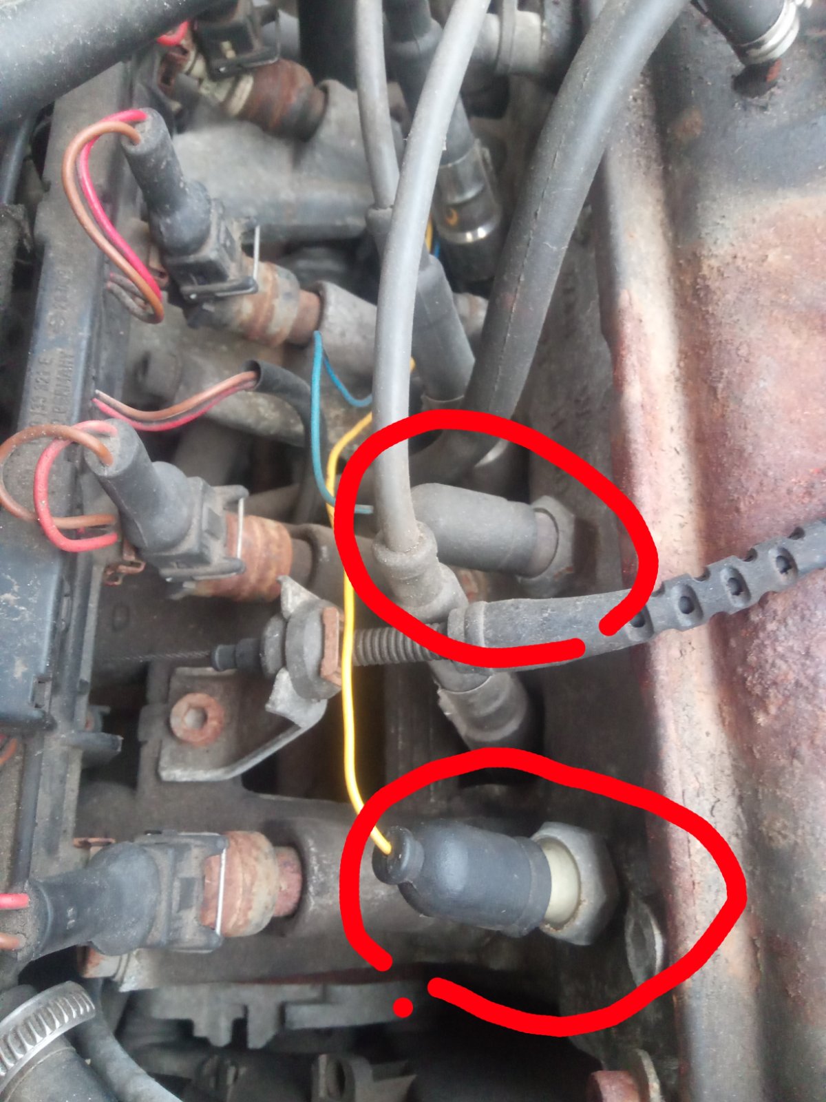

Man pāris lamera cienīgi jautājumi, ar VW bijusi maza darīšana..
Nopirku golfu, pārdevējs bija rakstījis, ka tam ir 1.4 motors. Bet, cik skatos, tāda litrāža 2.golfiem nav. Vai tas varētu būt 1.3? Un nākamais jautājums, kas ir tie divi vadi, kāpēc tikai pie diviem cilindriem, kādas funkcijas pilda?

Laikam 92. Gadā nāca arī mk2 ar 1.4, ja tiešām gribi zināt, tad jāskatās motora kodu. Pēc vadu krāsas izskatās pēc eļļas spiediena devējiem.

Motora kodu vēl pameklēšu.. Bet, man interesē tie divi devēji. Ja viens ir eļļas spiediena, tad kas otrs?

Abi ir eļļas spiediena, viens atbild par zemu, otrs par augstu spiedienu.
Re: Mk2 golfa motors un vadi.
Tas ir - par nepietiekamu eļļas spiedienu pie zemiem un pie augstiem (virs 2000) apgriezieniem.

Mazajam blokam bija kaut kur otrā galā, kaut kāds tizls stūris motora priekšas galā, virzienā pret mašīnas priekšu; reiz gadījās 1.6 meklēt kodu.
Jebkurā gadījumā šitas izskatās pēc parasta 1.3 digijeta, NZ vai tik šim nebija kods...

1.3 karburatos identiski izskatās, šie te, eļļas spiediena dačiki, arī identiskā vietā. lielajiem motoriem bija viens eļļas filtra korpusā, otrs, laikam galvas galā vai kur tik vēl ne. pie 2000+ rpm priboru kaste veic matemātiku.
pēc tabulām NZ vai 2G motora kods.
garais kods būs atrodams uz motora bloka, pie aizmugurējā spilvena kronšteina, īsajam vajadzētu būt kaut kur priekšā, netālu no kārbas. jāņem klīneris un jāmazgā, kamēr atrodas

2G ir karbulis, šis ir digijets.
