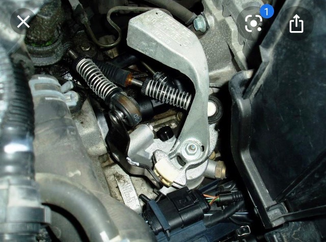

Sveiki, meklēju attēlā redzamo detaļu. Nezinu, kā latviski saucas, angliski bija shifter weight(varbūt kļūdos). Vispār tādus atsevišķi tirgo? Kādam ir viņš pārlūzis kādreiz? Vai ir vērts metināt, turēs?
Motors 66kw, kārbas kodu nezinu.

Tas atsvars ir kopā ar to troses sviru? Ja nav taisīts no kāda eksotiska metāla kas nemetinās, tad droši metini. Attiecīgā detaļa noteikti ir visām 02J kārbām, attiecīgi bez 1.9 klak klak vēl 1.8 un uz augšu.

Jā, ar sviru visu. Nu jau radās cita problēma, nevar nolauzto galu no zobrata dabūt nost😀 Liekas, ka ar uzgriezni velkot sačakarēts.
Šajai kārbai to visu tornîti var vilkt droši ārā? Nebūs tā, ka sabirs dakšas kārbā?

Par 02A [šīs kārbas priekšteci] esmu dzirdējis ka torni maina, ieliekot neitrālajā un tad ņemot ārā... :?

Arī 02J tornis ir izceļams pa augšu ārā.
