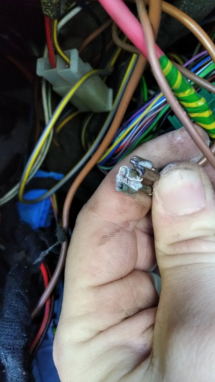

Post by arniks8 » 22.05.2020, 19:42
Ir zaļais iemeties citos kontaktos, es iespraudu/izņēmu tos vairākas reizes, lai mazliet notīrītos, bet nekas nemainījās. Ir kāda ķīmija ko var iepūst, lai notīrītu?

Re: ce2 dažādi elektrības gļuki
Post by mikimiki » 22.05.2020, 19:46
Ir contactcleaner bet cik no viņa jēga nezinu! Satiri ar smilšpapīru!
