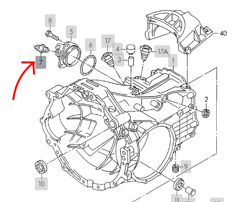

Ieliekot atpakaļgaitā nedeg gaismas. Kas varētu būt pa vainu, tas varētu būt šis atpakaļgaitas slēdzis? Drošinātāji veseli. Ja šiš ir tas atpakaļgaitas slēdzis kur to atrast? No augšas tiek klāt vai no apakšas tikai?

Kārbā, pie torņa, tiek klāt arī no augšpuses.
Edit, Tev pisāts, mož tam no augšpuses tik viegli klāt netiek. :D

Izklausās pēc slēdža. No augšas diez vai viņam tiks klāt... Kaut gan varbūt gar 1.9 var aizlīst, viņš jau neaizņem necik vietu motortelpā.

Tā bildē izskatās pēc 6nieces, ja ir 5niece, tad štekeris ar vadu virs kreisās pusass. Pārbauda atštekerējot un savienojot abus pienākošos vadus ar ieslēgtu aizdedzi.

Ieliku bildi no 6nieces, jo katalogā dīzeļiem rādija tikai tādu... 5niecei štekeris tur ir, bet pats devējs ir otrā pusē (apmēram turpat kur 6niecei)
