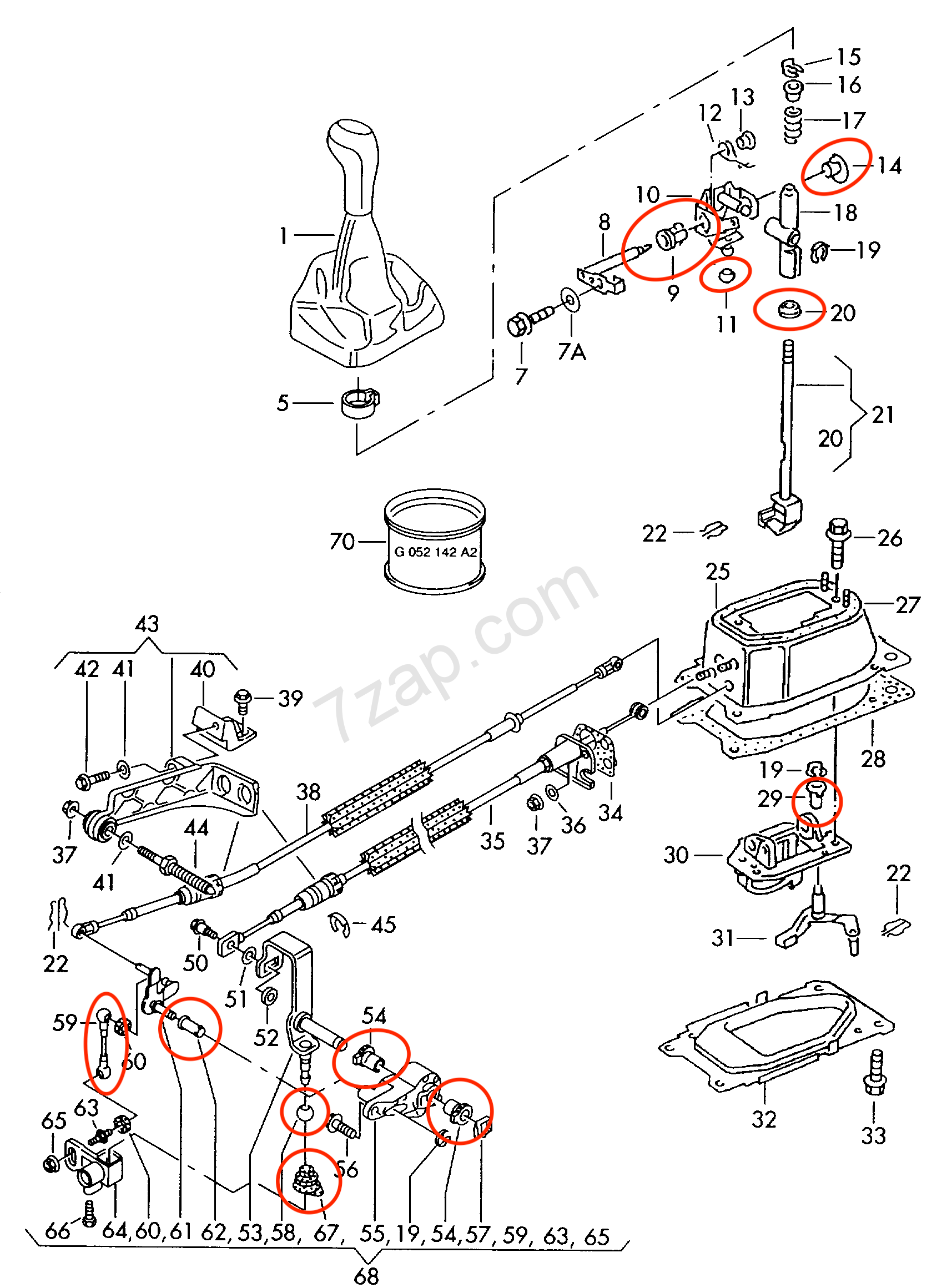

Sakarā ar to, ka man pašam veiksmīgi tas izdevās, padalīšos ar daļēji jau iepriekš publicēto par to, kā saremontēt izķurkātās kulises, kuras nav sliktas un nav slimīgas, bet tām ir bukses, kuras ir jāsamaina un viss darbojas kā jaunam auto. Metāla daļas kulisē visticamāk nebūs sadilušas, bet ātrumā jau ielikt būs problēmas.
Pats galvenais palīgs šajā visā ir vizuālais katalogs vietnē https://volkswagen.7zap.com/en/rdw/
Starp citu tur ir arī daudzi citi detaļu kodi, katru reizi, kad vajag kaut ko remontēt un sūtīt detaļas ņemu šo katalogu par paraugu un pētu, vai daļu numuri sakrīt.
Tad kad atrodam savu kulisi sadaļā "pedals" tad sākam skatīties kulises sastāvu un izpētam dabā, kas no tā visa ir sadilis, lai nav lieki jāsūta bukses pa 10€ gabalā, un var to visu efektīvi nomainīt, man, piemēram bija salidušas un visas apvilktās bukses, gumijas daļas vispār sadalījušās.Vissvarīgākā bija detaļa Nr 11, tā bija sadrupusi un nokritusi, tāpēc kulisē bija liela lufte kustinot to uz sāniem, līdz ar to problēmas bija ielikt piektajā ātrumā. Bet vismazāk sadilušas ir atpakaļgaitas drošības mehānisma bukses, jo tās tiek lietotas vismazāk.
Visas vajadzīgās daļas pasūtiju eparts vsu, kas maksāja pie 1€ sūtiju OEM, dažas dārgās daļas toprans ir uzražojis ievērojami lētākas, tāpēc izvēlējos tās. Šī nav eparts reklāma varat daļas sūtīt kur vien jums ērtāk, es varēju ērti pasūtīt tieši tur, piemēram, intercars piedāvāja tikai topran, bet tur nebija visas daļas un, no tām kuras bija, retā bija kādā no Eiropas bāzēm un nemaz nevarēju tās pašas pasūtīt.
Tagad neliels apraksts kā pasūtīt to, kas ir nepieciešams - šeit būs detaļa Nr9.
Lai pasūtītu daļu, nokopējam detaļas OEM numuru, to, kurš ir pa kreisi no devītnieka un sastāv no trīs trīsciparu skaitļiem, zem apvilktā var iegūt attiecīgās detaļas aftermarkert ražotāju kodus, bet ņemam OEM numuru, kopējam to
Nokopēto OEM numuru iekopējam iekšā, šajā gadījumā eparts, bet var arī kādā citā meklētājā, pirms spiežam meklēt, pārliecinamies vai ir atzīmēts "pēc OE numura" un tur automātiski tiek piedāvāti arī aftermarket aizvietotāji, kuriem pat parasti ir bildītes, OEM detaļām bildīti vēl tur neesmu redzējis, bet pēc kodiem var visu pasūtīt un derēs.
Tālāk, ja izvēlamies aftermarket daļu, varam to drošības pēc salīdzināt ar aftermarket kodiem ko piedāvā katalogs.
Pēc tam to visu saliekam vienā sūtījumā, labāk drošības pēc paņemt un uz lapas, atzīmēt, kas ir ielikts grozā un kas nav, pēc tam pasūtam visu, jaucam vaļā kulisi, mainam, ja kaut kas nebūs pamanīts un paliks nepasūtīts, kā, piemēram, es kļūdas pēc aizmirsu detaļu numur 14, bet pasūtiju numur 9, tad man efekts no 9. bukses ir tikai daļējs, jo 14. ir tik daudz sadilusi, ka tāpat čakarē tur visu prieku par padarīto, tomēr ātrumi slēdzās jau ļoti patīkami. Remonta procesā vienkārši atskrūvēju skrūvi Nr 7 un izrāvu detaļu Nr 8, tad tiku visam klāt un samainiju visu nepieciešamo no automašīnas salona puses. Bildes netaisiju, jo tajā brīdī viss bija ļoti netīrs ar pusass smērvielām, ar kurām kāds bija mēģinājis kompensēt kulises nodilumu un no tām kuras uztaisiju nekas estētisks un baudāms tur nav, vizuālais katalogs ir ļoti izsmeļošs uzskates objekts.
