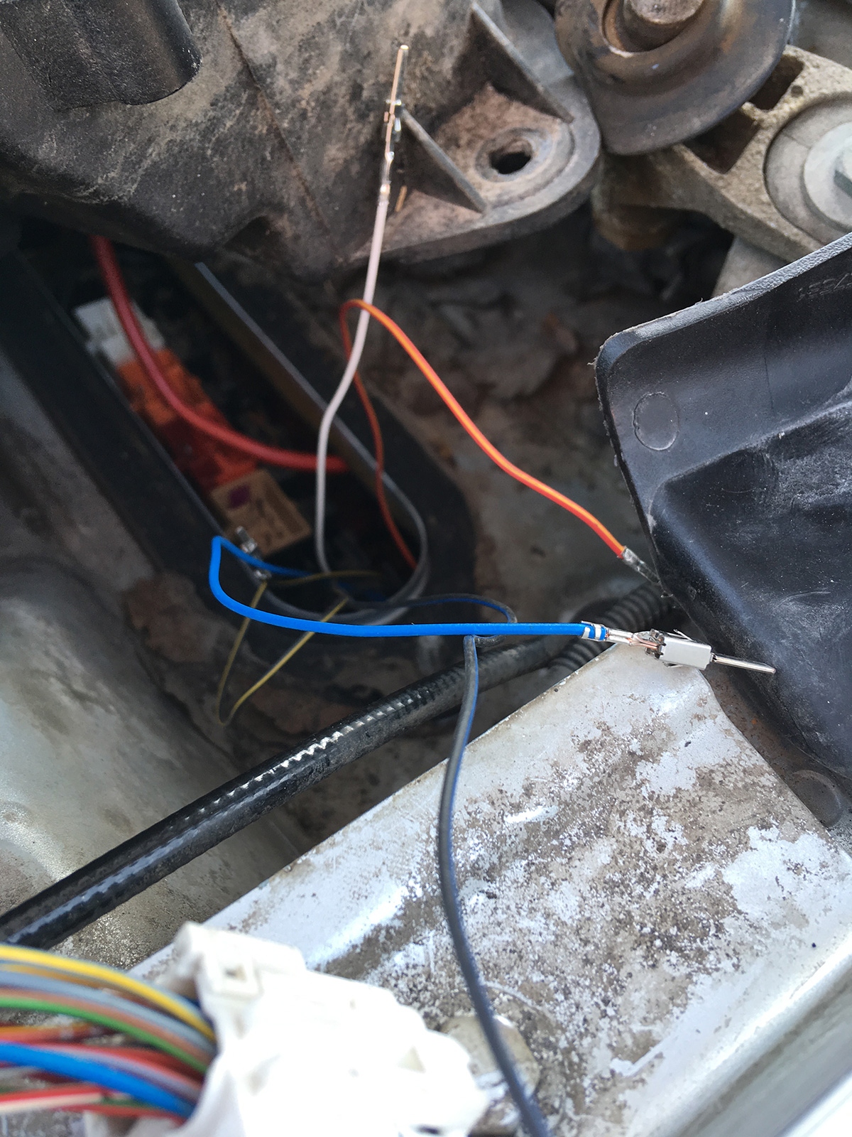

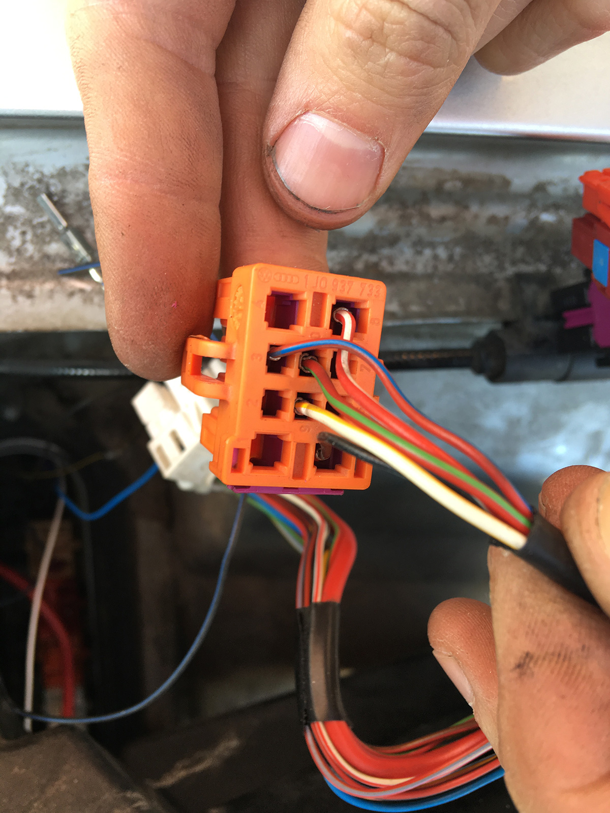

Viss skaisti un smuki, līdz jādala vaļā pini un jāpieslēdzas klāt.
Kurš vads jāaizstāj ar ko, un kādā veidā vislabāk tos pinus raut ārā?
Vai tiešām pievienojot tikai vienu vadu tur viss strādās? (tā bija vienā no pamācībām, kurā bija daudzmaz līdzīga situācija)
Passat b5+ BGW/BHW 2.0tdi, cruise control pieslēgšana

- IMG_6154[1].JPG (495.42 KiB) Viewed 691 times
- no cc slēdža vadi
- IMG_6160[1].JPG (652.93 KiB) Viewed 691 times

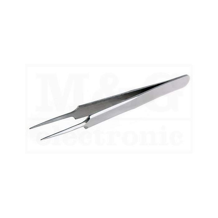

pinus raut ārā labāk ar speciālo instrumentu, bet nez kur dabūt un mēdz būt apšaubama kvalitāte. sev no poļiem sūtīju, atnāca sūds, nestrādāja ka vajag, atdevu atpakaļ. pinus rauju ārā ar pinceti

piemēram https://www.ebay.de/itm/Entriegelungswe ... rmvSB=true
sev ņēmu līdzīgu, bet īsti nestrādāja, varbūt tāpēc ka cheap shit

Man priekš kontaktu izvilkšanas specinstruments ir vidēja lieluma saspraužamā adata, kurai nokniebts nost tas veidojums, kurā adata iekabinās, un adata arī apkniebta vienā garumā ar otru nokniebto pusi - citos štekeros strādā labāk, citos sliktāk bet pa lielam strādā visur. Vienīgi lai būtu cerība ka pēc pirmās reizes nepazustu, cilpā iesēju rozā vadu...
