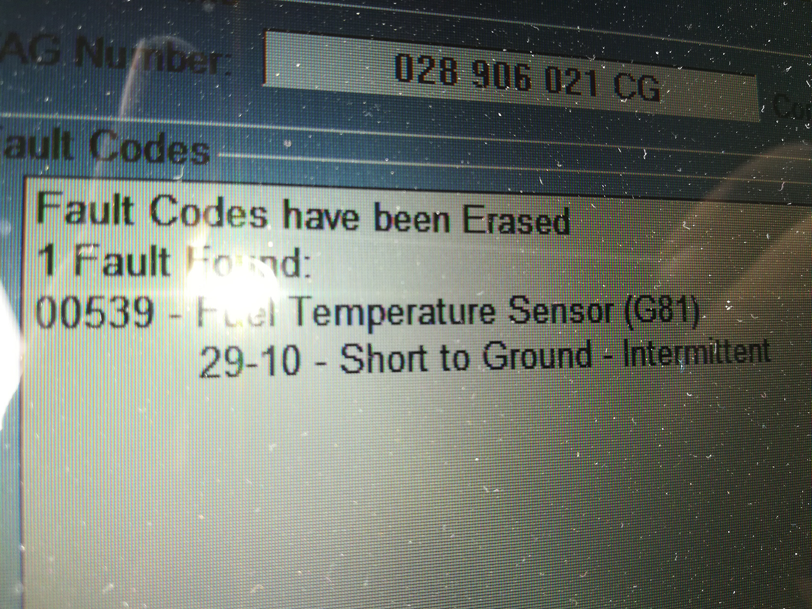

Sveiki problēma ar afn degvielas temperatūras sensoru sūkni. Nomainiju uz jaunu sensoru bet kļūda tā pati un nodzēst nesanāk :-(

Tad jau problēma nav sensorā, bet gan vados .

Es arī tā sliecos domāt pec kļūdas iztulkošanas. Visu laiku rada - 5,4°

ar testeri vadus nobaudīt uz pārrāvumiem, lielais stepselis no kompja nost atrodam attiecīgo vadu kas aiziet uz to daciku un izpīkstināt, vai skrien cauri ! Vai nav standarta vaina ar svakiem vadiem startera rajonā :D :D
