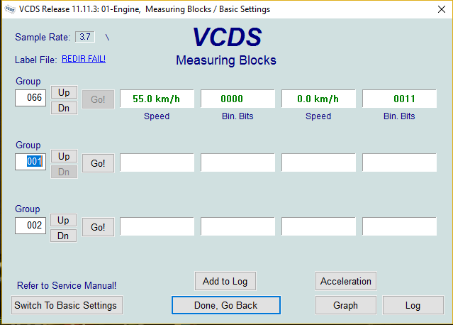

Kruīza slēdzis OFF pozīcijā, visi pedāļi atlaisti:
2017-06-25 (1).png (23.72 KiB) Viewed 1151 times

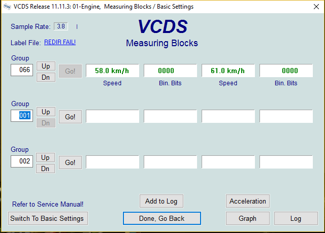

Kruīza slēdzis ON pozīcijā, iepriekš nospiests SET pie 61km/h, visi pedāļi atlaisti
