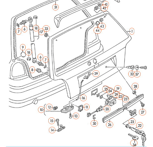

Re: mk3 centrala atslega
Tad es ieteiktu noskrūvēt bagāžnieka līsti (26), tad jādabū ārā slēdzenes mehānisms/atvēršanas poga (19), un tad aiz sviras (29) paraujot uz augšu, bagāžnieks būs vaļā. Vajadzīgie instrumenti: plusiņa skrūvgrieznis, mīnusiņš vai kāds stingrāks nazis, lai izāķētu bagāžnieka slēdzeni.
Protams,stiklu izsist arī ir variants, bet tad vajag ko likt vietā, un savākt tos stiklus arī nav tik viegli.

Tiku salonaa,izdomaaju ka labak izlaust durvju rokturi,tad ar pagaru skruvgriezi smuki var pagriest to sledzenes vietu lai paceltu augsaa stieni kas aizsledz durvis,tad caur salonu uz bagaznieku,plastmasu nost,aiz stienja attaisiju bagaznieku,talak nonjemu to vakum suukni un ar kompresoru iepuutu tajaa trubinaa,lai atslegtos otras durvis un baaka,tik tagad vajadzigs durvju rokturis,sitot stiklu gruti butu savakt stiklus.
