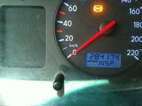

Golf4 rāda kļūdu
Golf4 rāda kļūdu
Ko nozīmē un kas jādara kad rāda to service INSP?

Re: Golf4 rāda kļūdu
Jānodzēš serviss ar pogu kombināciju (kas droši vien netika izdarīts pie eļļas maiņas)
Tā nav kļūda, auto vnk saka, ka ir pienācis laiks servissam , tobiš kārtējai apkopei.
Panelī ir iestatīts intervāls, pēc kura ir jāveic apkope, tas tāpēc, lai vieglāk atcerēties
Nodzēst var sādi https://www.youtube.com/watch?v=WclVmxTlyLo
vislabākais ir aizbraukt uz servisu, uztaisīt apkopi un tad arī pie reizes to paziņojumu nodzēš.
