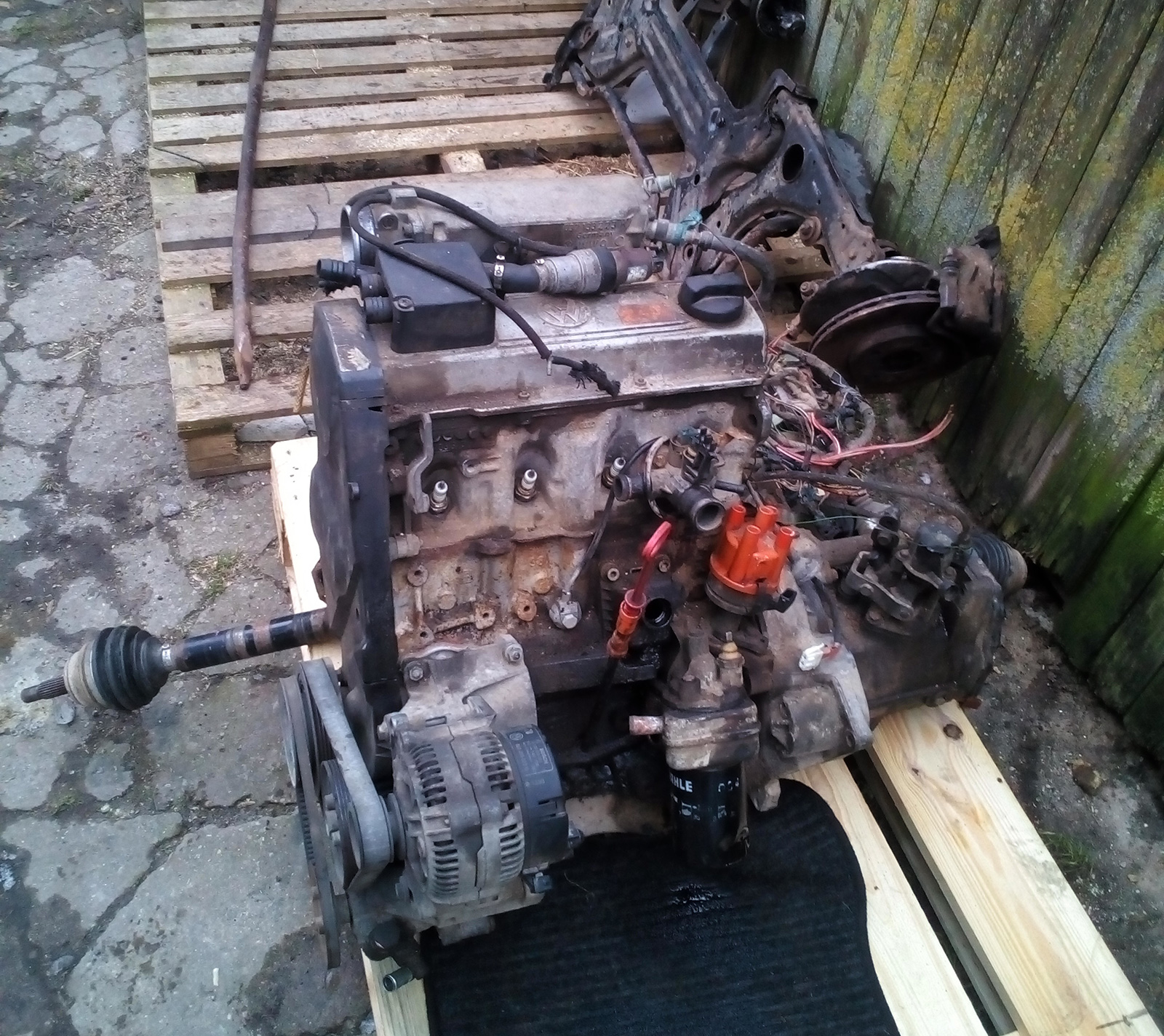

Es šis nedeļas nogalē arī ķeros pie tieši tādu pašu motoru maiņas 1.6 mono uz 2.0 pasata gti 85kw, tapēc man arī noteikti būs kādi jautājumi par iecelšanas kārtību.
Tikai atšķirībā no iepriekšējā post autora man būs pasata dzinējs ar visu kārbu un pusasīm.
Lielākā problēma laikam nebūs ar skrūvēšanu, bet ar vadu salikšanu, jo nezinu kur kadi vadi bija, jo motors jau bija izcelts no auto, kad nopirku.

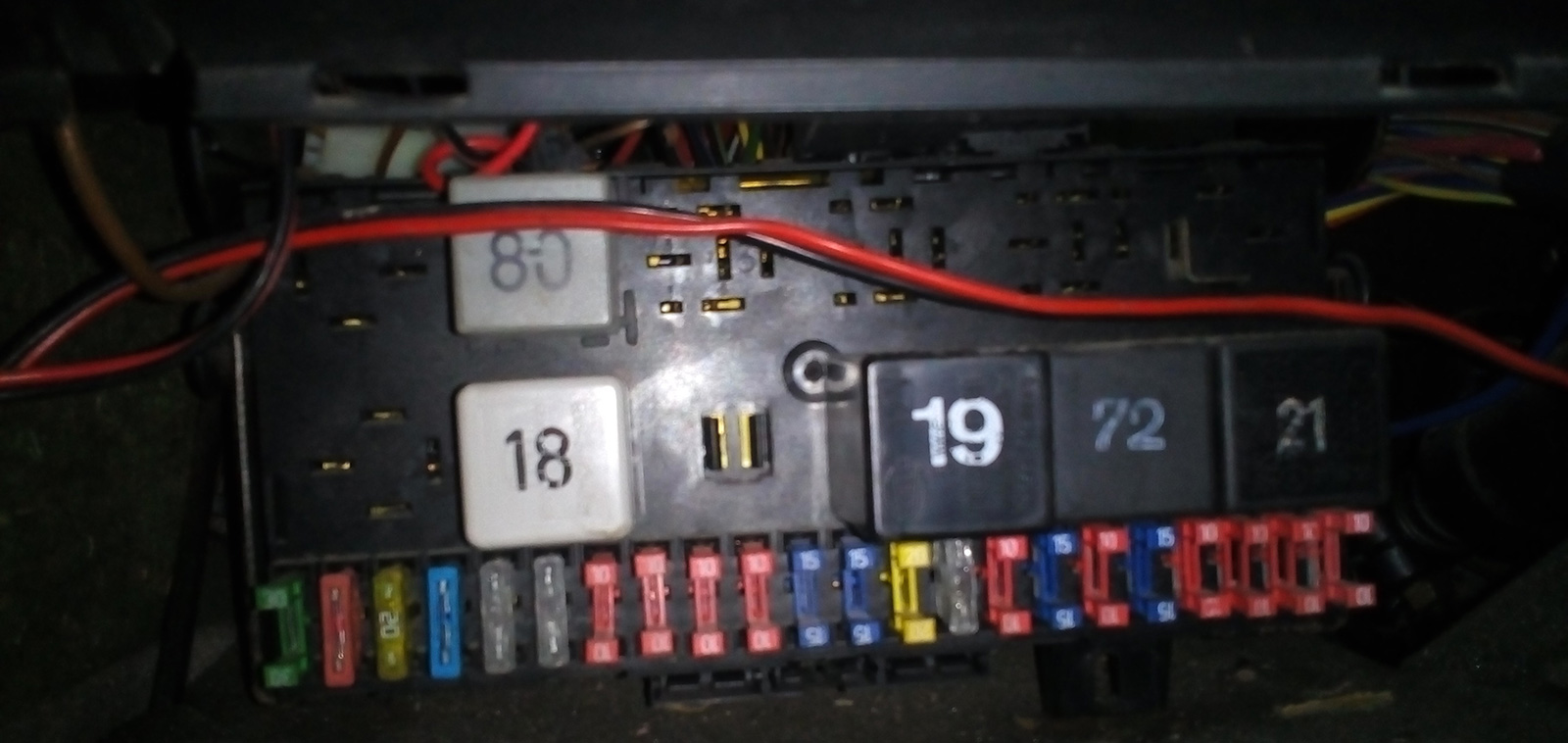

No iepriekš rakstītā sapratu ka jāpapildina būs releju skaits, vai šī bildē ir Ce2 ?

ne, ce1

tad sanāk ka man būs jāmaina arī vadi no motortelpas līdz drošinātāju kastei? vai tikai pati kaste?

Vainu jāapvieno ce1 ar ce2 (lodāmurs, shēmas)
vai jāpāriet uz ce2 visai mašinai, kas manuprāt vieglāk un labāk

Praktiskāk ir pāriet uz jauno drošinātāju kasti, sevišķi ja tev ir viss passāc - kurš satur kasti un štekerus - motora štekerus atstāsi pie motora bunta, pārējos klak klak klak apkniebt un salodēt klāt esošajiem golfa buntiem, tik jāskatās uz mazajām atšķirībām, piemēram, caur kuru buntu tev tur iet aķa vads - neesmu tik smalki ielīdis fofāgenu niansēs - man ir divi aķa vadi, jo gan mk2 CE2 priekšas lukturu bunts vienu satur, gan seat toledo motora bunts vienu satur
Lai ieliktu jauno drošinātāju kasti, obligāti vajag tās kastes turekli, respektīvi, mk2 CE2 detaļu, esošais nederēs - esošais plaukts, kas tur skrūvējas pa virsu, derēs, bet to kastīti kas nāk pa virsu drošinātāju kastei, vietā neatliksi - ar jauno drošinātāju kasti kopā nāk savādāks tas plaukts, bet nu es savulaik tā vairākus mēnešus nobraucu, līdz izdevās dabūt CE2 plauktu. Vēl pilnvērtīga jaunās drošinātāju kastes likšana satur passāta stūres kolonnu, slēdžus un mk2 CE2 specifiskus slēdžu plastmasus, bet nu tas ir opcionāli. Tas gan varbūt tev nozīmētu mazāk lodēšanas, jo tad pārliktu passāta stūres kolonnas buntu un atkristu esošajam paneļa buntam lodēt divus štekerus klāt, bet tad jālūr shēmā, vai tas tā vienkārši ies cauri. Es savu CE1 buntu vienkārši saskaldīju reizinātājos a ļa CE2.
