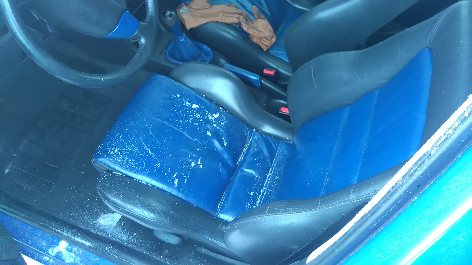

Zin kads vai der prieksejie 1pret1 vai ka mk3 japarmetina kaju?
aizmugure apaksa stiprinas citadi bet domaju var pielocit un ielikt kronsteinus,augsai izskatas ka mk3 lidzigs variants.

Ja polo beņķi neder, tad vieglāk būtu izdarīt šādi nevis ķīmoķot: http://forums.vwvortex.com/showthread.php?2827431

Uz divdaligiem recaro,nederes nekada mk2 apaksa noteikti.kaju var parmetinat

Jā, tieši tā, ja liek mk3 ķebļus uz mk2 apakšām, tad kloķi sanāk neīstajās vietās, paliek caurumi kur bija mk3 augstuma regulācijas kloķis, paliek mk3 plastmasas to tur brīnumu caurumi [ja tie ir bijuši], un augstuma regulācijas vietā ir tā muļķīgā ķebļa sagāzuma regulācija - jā, to man paskaidroja tas pats pacans, viņu, starp citu, sauc John Newman, es pie viņa purnagrāmatā konsultējos :D
Pēc tā visa uzzināšanas, bija skaidrs ka nav vērts taisīt fikso surogātu, jo galu galā, varētu padomāt ka baigi sarežģīti un grūti - salocīt katram ķeblim vienu kāju. Izdarīju gan vienu kļūdu, šoferniekam tikai salocīju bet ne saīsināju, tagad pagaidām sliedes galā ieliekamais plastmasiņš nav liekams, jo aizbīdot līdz galam, bukse jau ir pa pusei ārā no sliedes - nekas, kad dabūšu divu kloķu apakšu, tai šitāda kļūda netiks pieļauta.
Pakaļas ķeblim piemetināju apakšējos atzveltnes stiprinājumus un atzveltņu augšām fiksatorus izgriezu un piemetināju pāris milimetrus uz āru un bik apgriezu aķus, lai tie aizmugurējie plastmasi netraucētu, jo to iekš clubgti apskatīto variantu, kur apgriež tos plastmasus, neuzskatīju par pieņemamu - ķebļus jāpielāgo mašīnai, nevis otrādi.
Es pats savulaik esmu pat uzkāpis tādam grābeklim kā pārbūvēt C3 audī elektrisko ķebli priekš B3, tb sašaurināt apakšu par 4 cm, kur burtiski bija ar fleksi viss jāsadala reizinātājos, jāsaīsina, pēc tam jāsametina atkal viss kopā, nenormāla jebļa - pēc tā situācija kur ķeblim viena kāja jāpielabo liekas tīrais sīkums :lol:

sodien aizbraucu pakal salonam un uzreiz sameriju,sitam 530mm,manam pastaisitam mk2 480mm starp kajam=]
NEDER MK2 sedekli no POLO 6N
