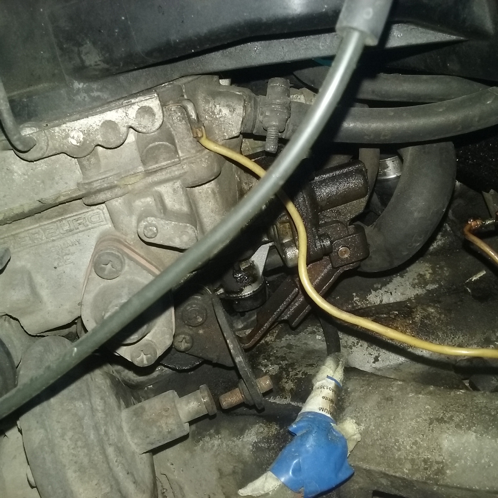

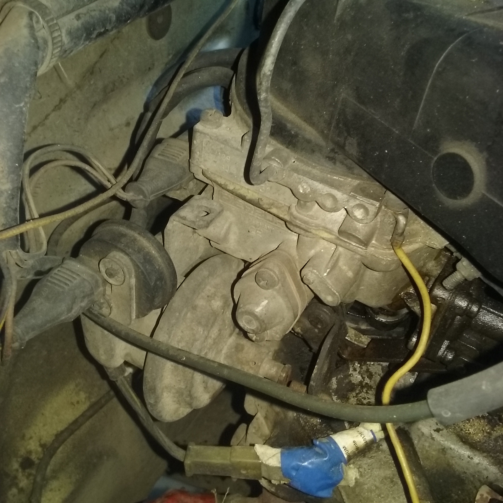

Mašīnā bija jūtama benzīna smaka, tādēļ sāku pētīt, kas par lietu, no kā galu galā secināju, ka karburators laiž garām benzīnu. Kas īsti varētu būt pie vainas karburatorā? Kā labāk pašam to novērst? Varbūt kāds zin kādu shēmu/video/pašam bijusi tāda situācija? Motors 1.6 benzīns un karburators laikam pierburg 2e
P.s. šī ir mana pirmā mašīna, nav baigi daudz pieredzes, tāpēc neesiet pārāk skarbi;D

izskatas ka tek paatrinataj sukna membrana,jaliek cita membrana un japarbauda vismas taisnumu.

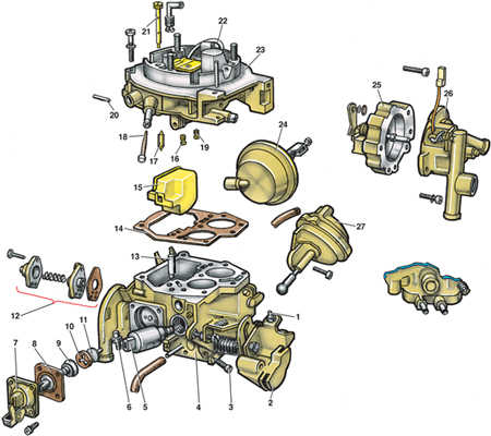

Tad to mēneša beigās mēģināšu nomainīt. Ko tu vēl iesaki izdarīt, par cik būšu noņēmis nost karbiņu? Kā viņu iztīrīt pareizāk?Миша wrote:izskatas ka tek paatrinataj sukna membrana,jaliek cita membrana un japarbauda vismas taisnumu.

- Un tā membrāna sanāk 8.no bildes?
- 3-26.jpg (26.79 KiB) Viewed 571 times

Re: MK2 1.6 benzīna noplūde no karburatora
Ja viss strada,nevajag vinu nemt. Ost,to membranu var nomajnit nenemot jost karbini.
