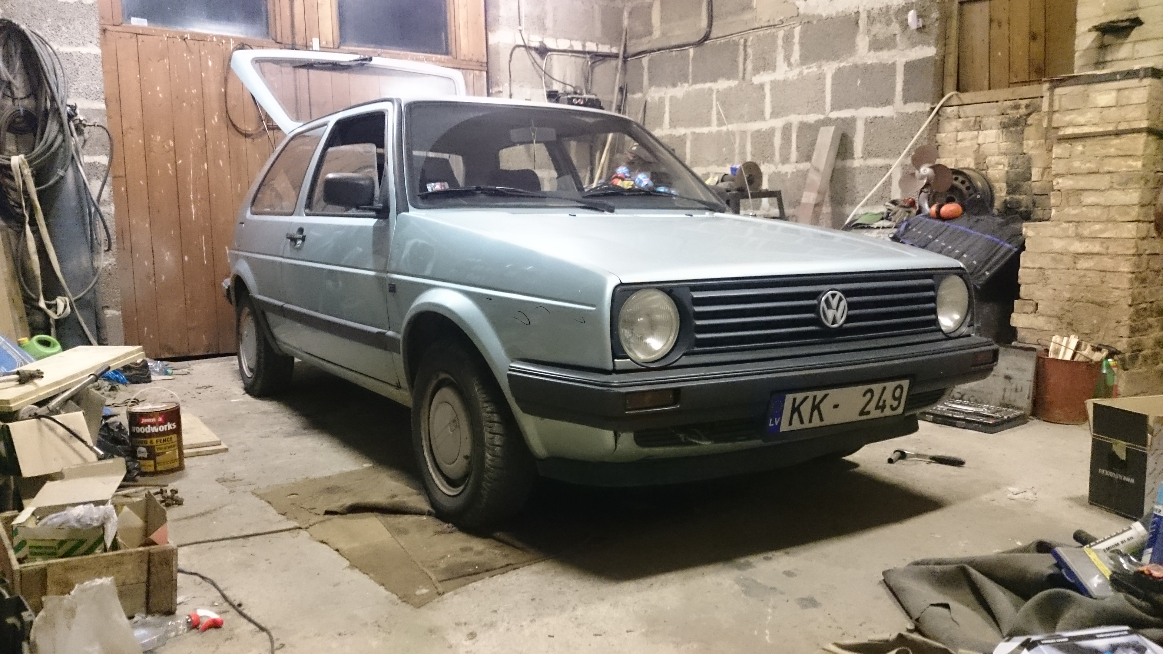

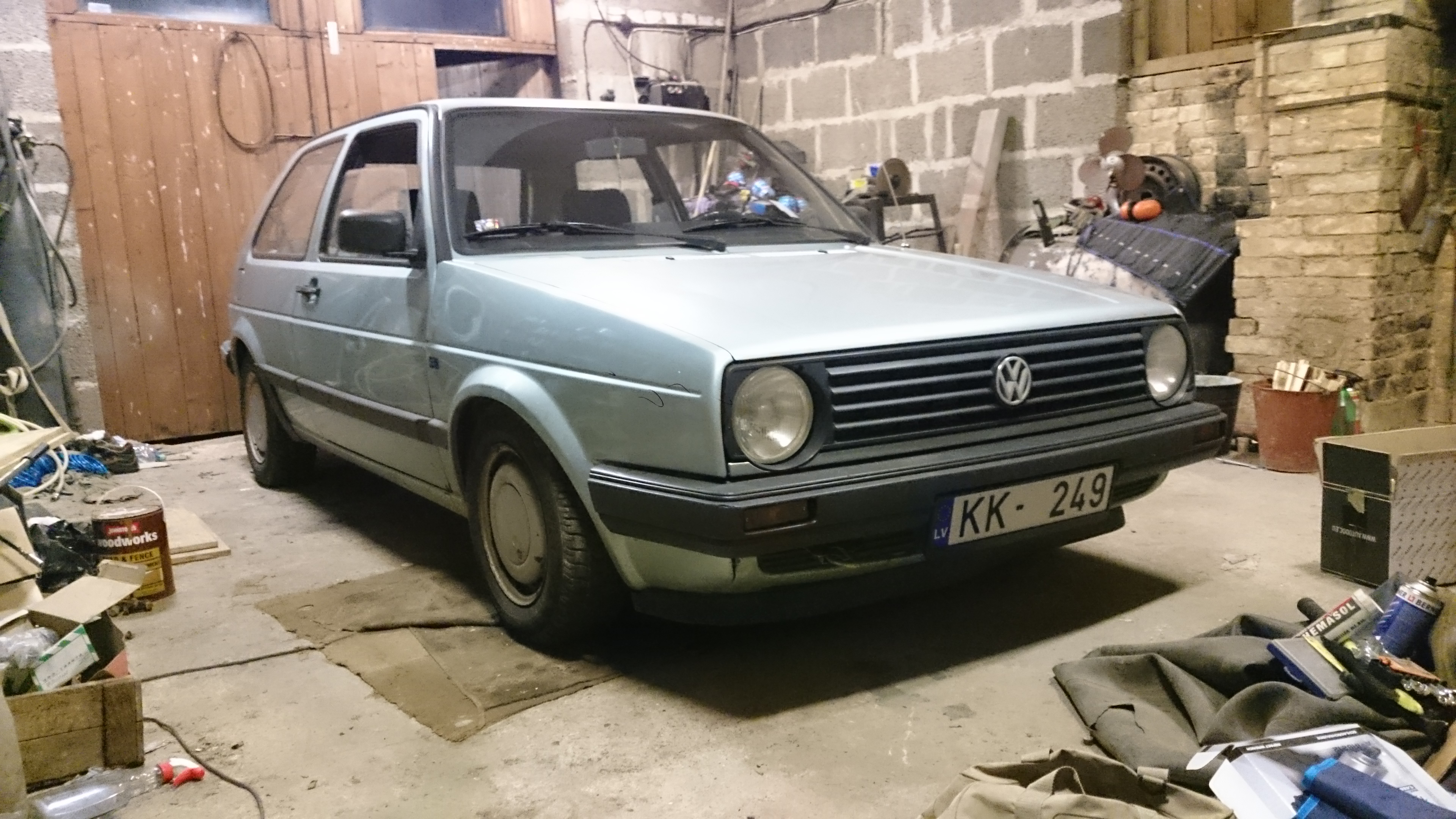

Divas dienas pēc iegādes tika nofotogrāfēta pirmā bilde.
Golfs praktiski netika kustināts un 07.07.2016 tikai aizdzīts uz laukiem.

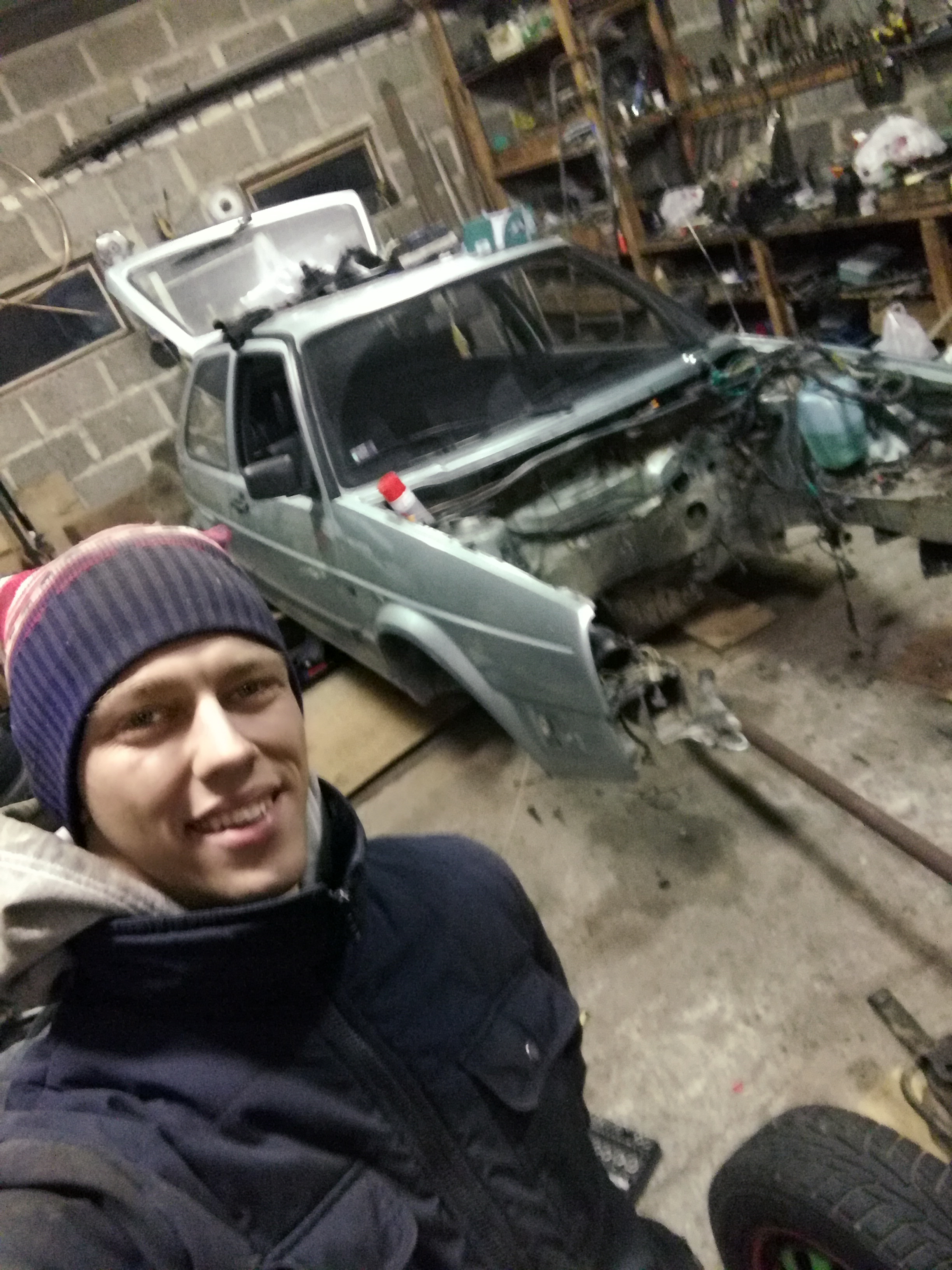

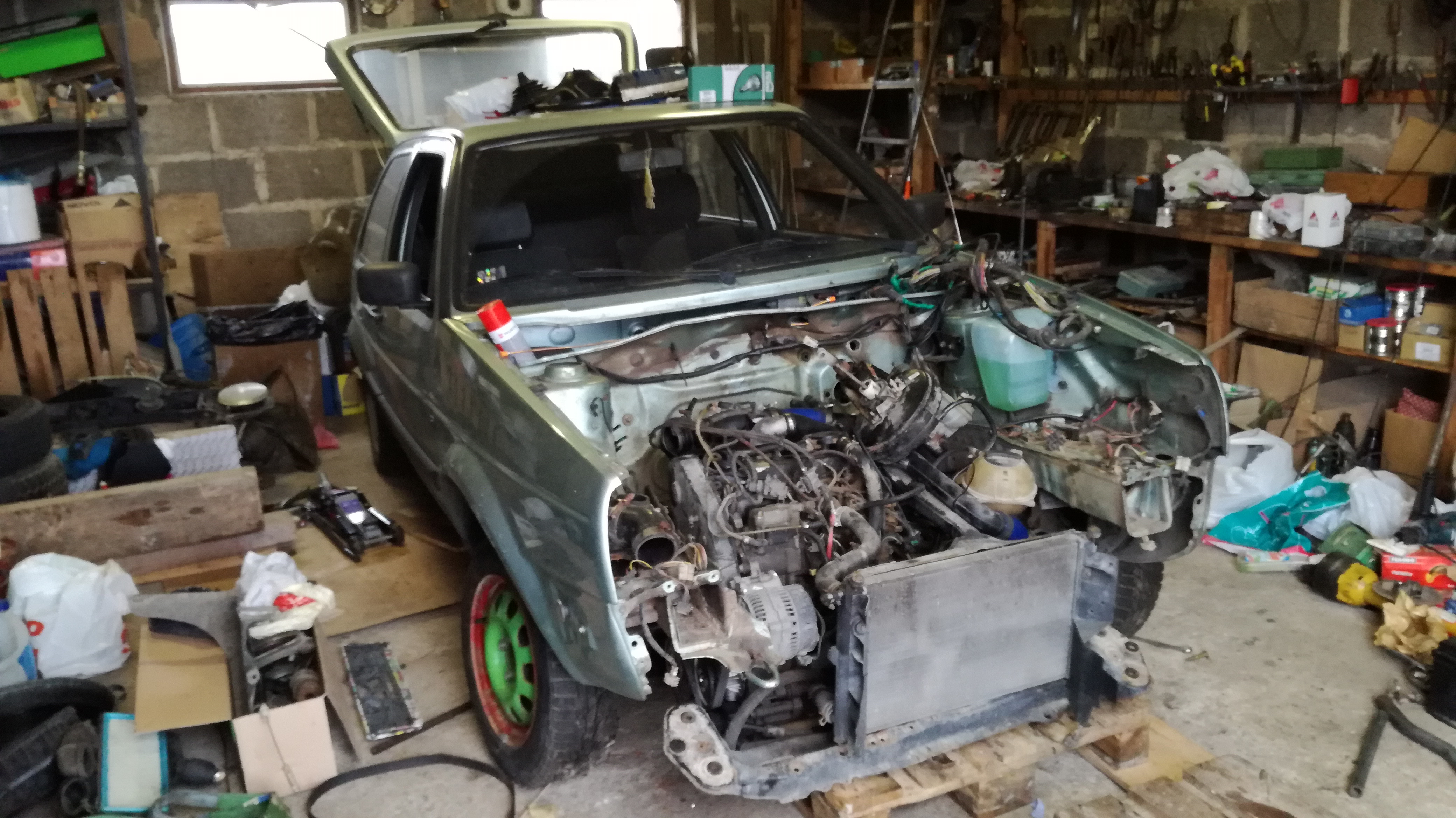

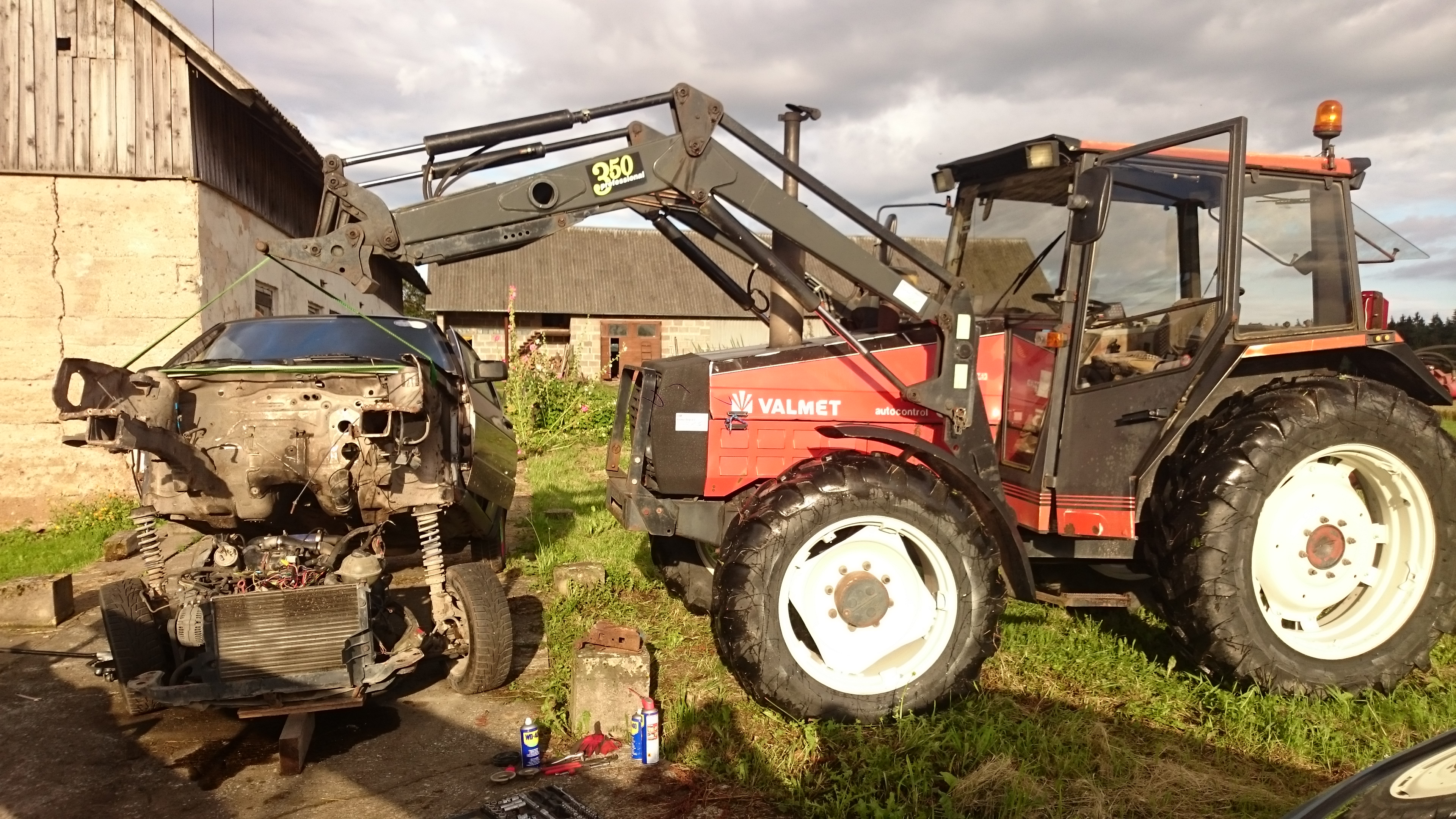

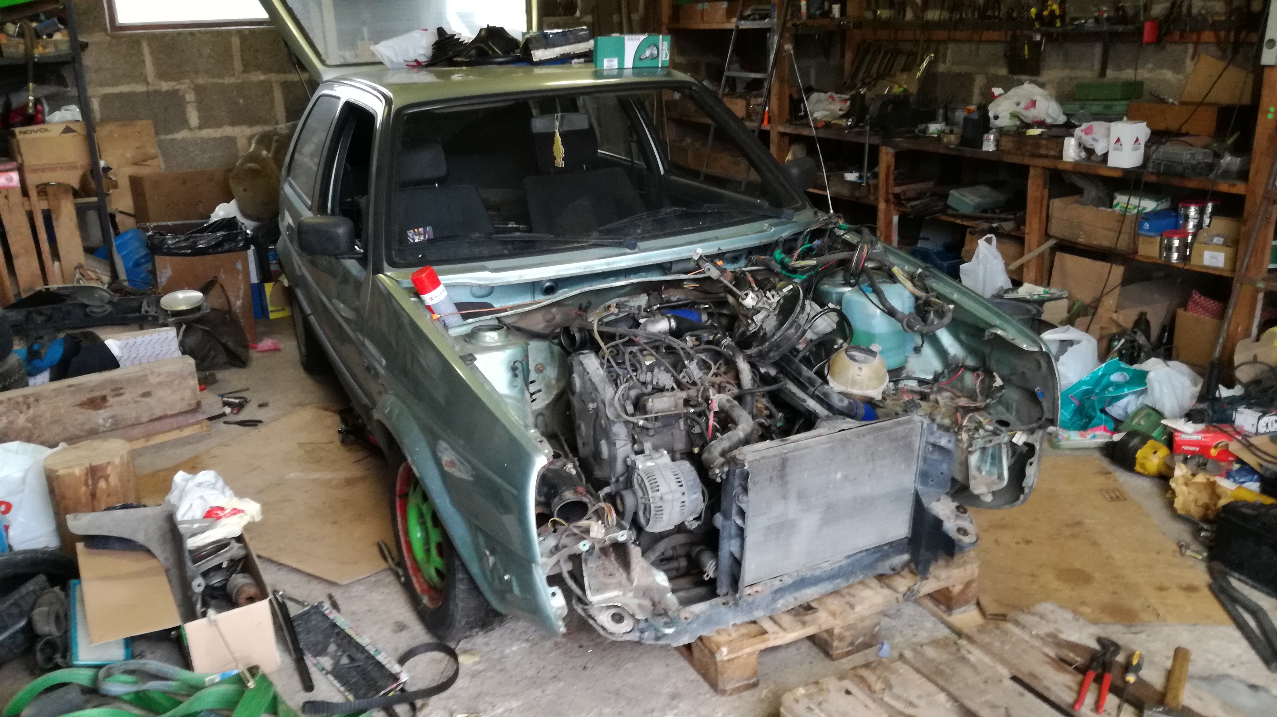

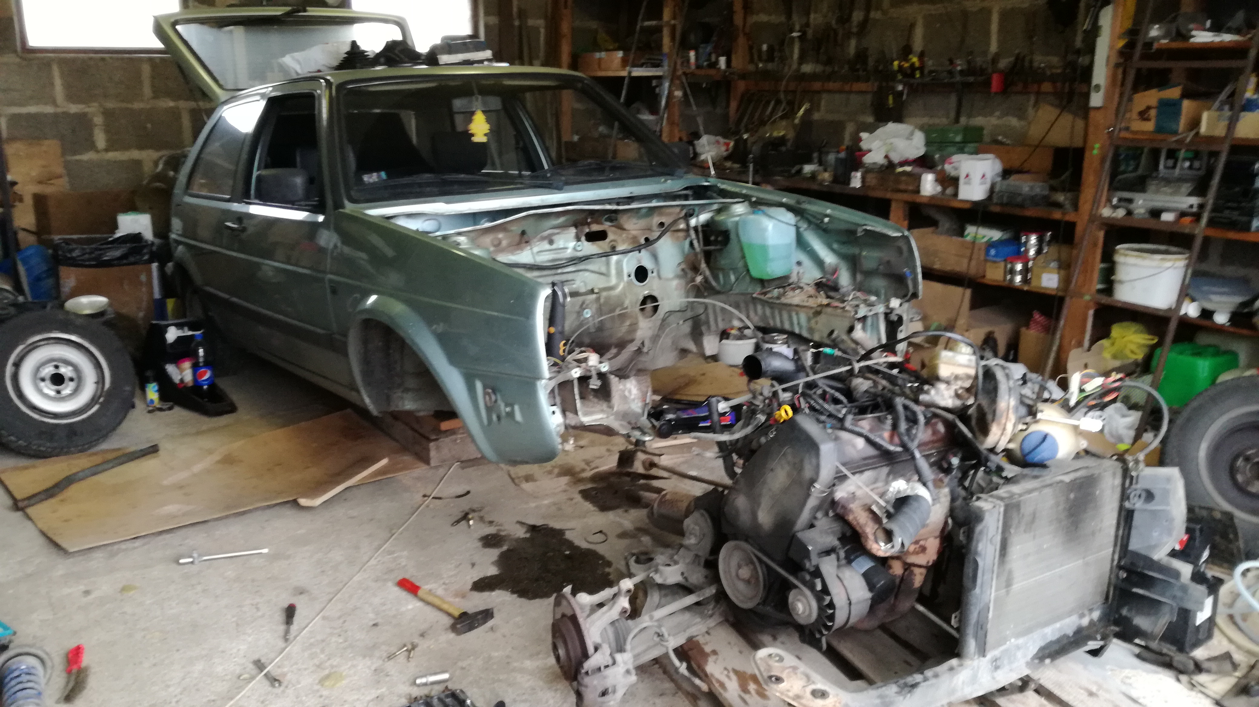

23.10.2016 - diena, kad sāku ņemt ārā 1.3
24.10.2016 - izņemts

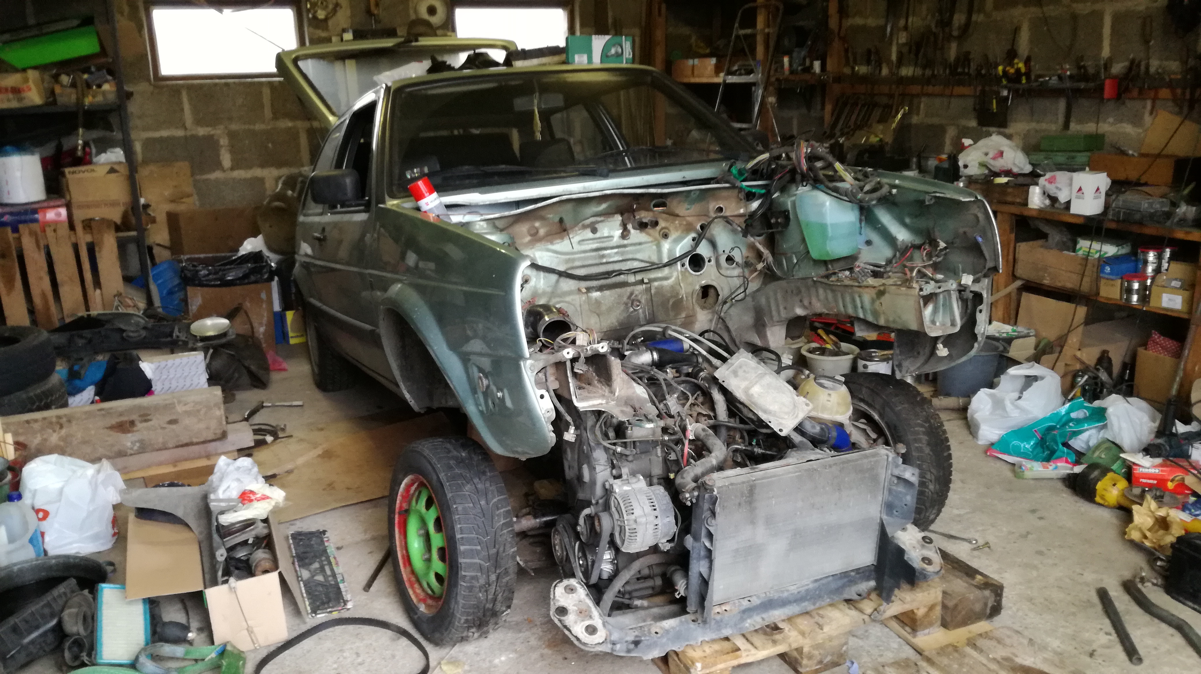

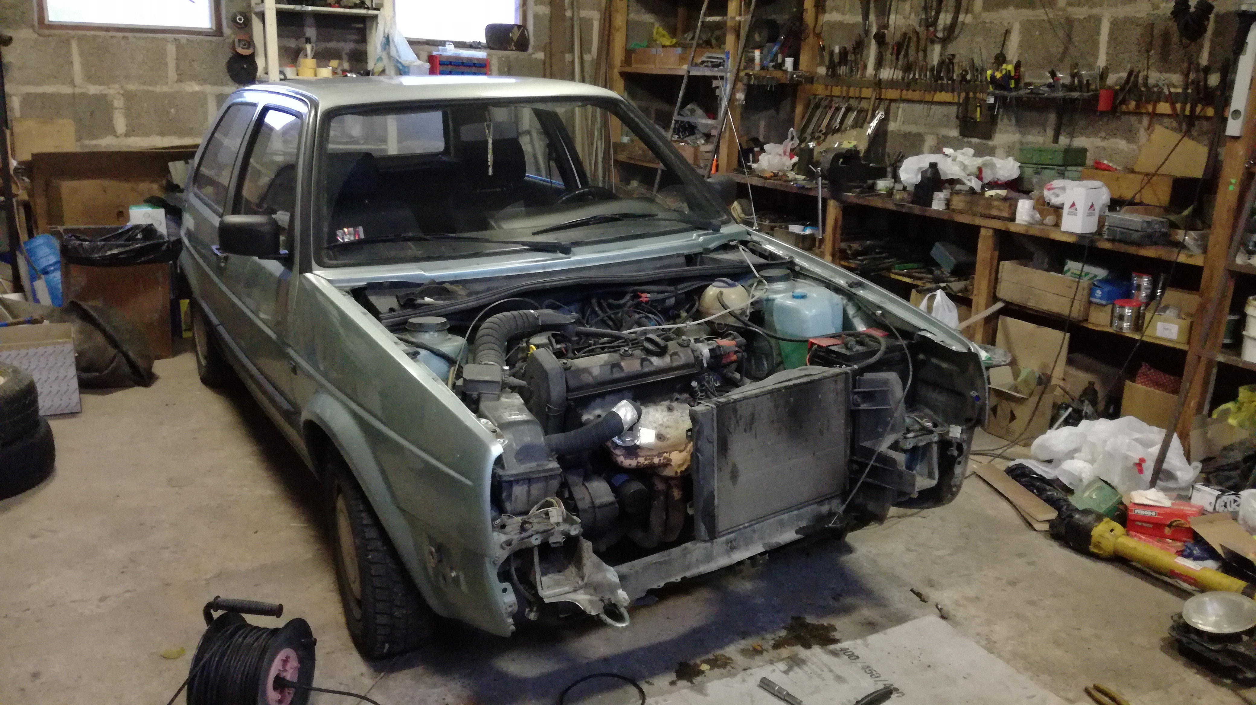

Tad tika izvests no garāžas 1.3 un ievests 1.9TDI, 25.10 sapirktas visādas lietas, motoram nomainīta zobsiksna un ūdenssūknis .
Dienas beigās noguris, bet priecīgs, ka varēs lēnām stutēt iekšā TDI.

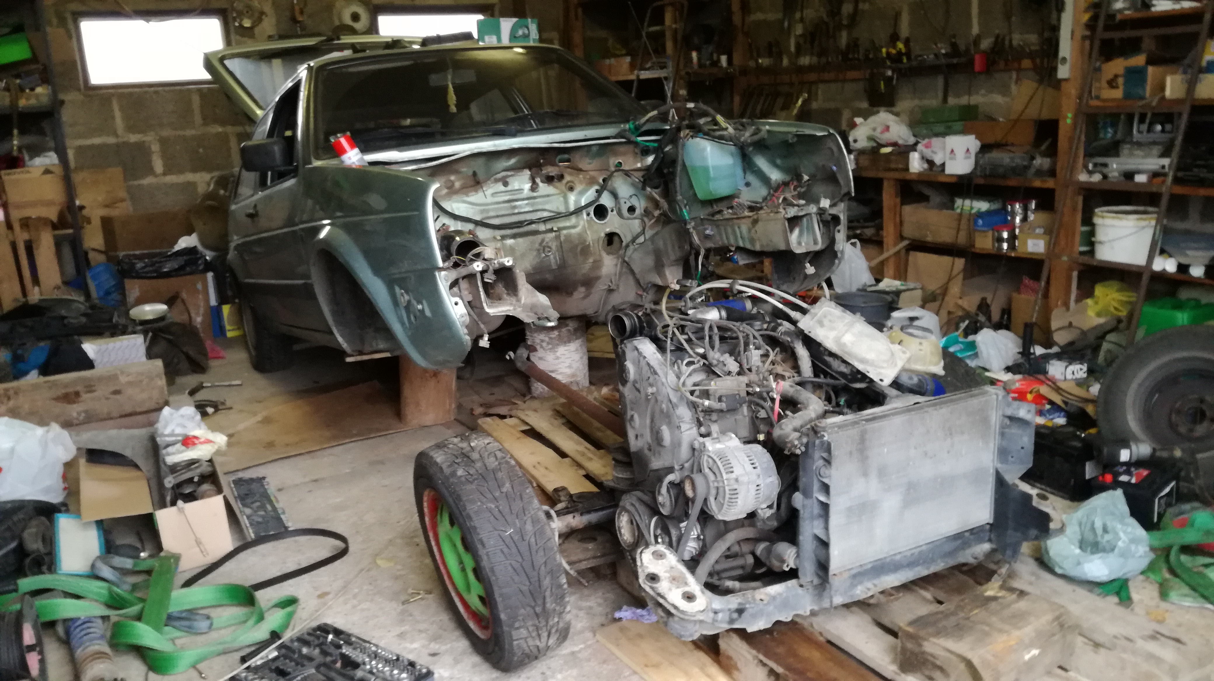

26.10.2016 sākam pietuvoties gala procesam, lēnu garu motors bīdās uz motortelpu.
ImageImage[/URL]Image
No tālākā procesa bilžu nav, jo laiks maksimāli tika izmantots skrūvēšanai, jo nākamā diena uz darbu.
Sākumā bija visādas problēmas, kur dabūju palauzīt galvu, bet viss par laimi tika atrisināts un turpmāk braukts bez lielām problēmām.

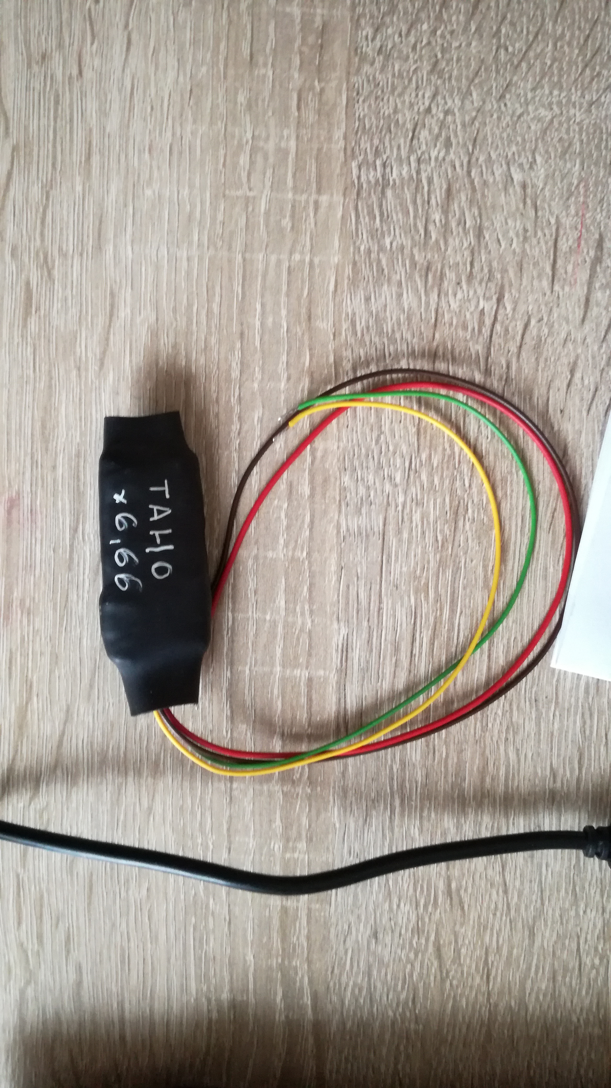

No lietotāja Mika iegādāta kāda interesanta lietiņa priekš otrā golfa instrumentu paneļa, lai sapārotu TDI ar tahometru.

Priekš kam to impulsu pārveidotāju un nevis ķīseļa tahometru?

msh wrote:Priekš kam to impulsu pārveidotāju un nevis ķīseļa tahometru?
Man ir dīzeļa tahometrs, bet viņš nekādi nestrādās bez tās ierīces. Ja nemaldos, tad pretestības atšķirās mk2 panelim no mk3 paneļa.
Posts: 10075
Has thanked: 570 times
Re: Saspraude_mk2 TDI golfs
Post by msh » 05.02.2017, 12:25
Nu paga, tu tur esi iestūķējis mk3 spidometru un mehānisko sūkni, ja dīzeļa tahometram vajag impulsu pārveidotāju?

msh wrote:Nu paga, tu tur esi iestūķējis mk3 spidometru un mehānisko sūkni, ja dīzeļa tahometram vajag impulsu pārveidotāju?
Nē, man ir mk2 dīzeļa instrumentu panelis un elektriskais sūknis.
Posts: 10075
Post by msh » 05.02.2017, 14:02
Nu tad vajadzēja vienot tahometru pie ģeneratora W izvada vai, ja tāda nav, uztaisīt :)
Protams, mk2 tahometriem atšķiras tas, kādu signālu tie sagaida, no tā, ko sagaida mk3 spidometri - mk2 ķīseļa tahometram vajag ģeneratora W izvada signālu, benzīnnieka tahometram spoles mīnusu, kamēr mk3 ir kā pie cilvēkiem, tahometram jāpadod vadības bloka tahometra signāls, nu kaut kādus priekškamerniekus izņemot.

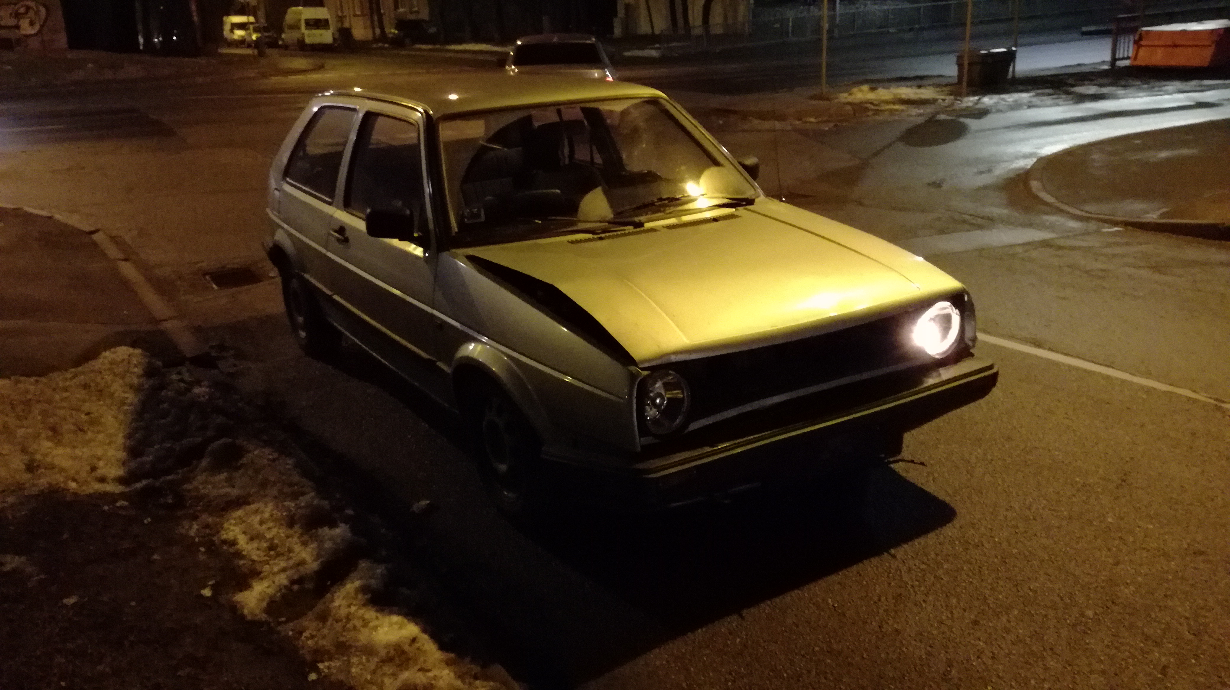

Auč :? Cik traki? Slidens vai ātrums par lielu?

jj-ozzy wrote:Auč :? Cik traki? Slidens vai ātrums par lielu?
Nezinu, kas ir ar tiem Rīgas ceļiem, varētu būt ka sāls ietekme, bet viņi ir traki slideni. Ātrums 60km/h un distance arī bija normāla.
Motors un lanžeroni vietās, tikai uzlocītas mazliet vietas, kur televizors skrūvejas klāt. Pārējās detaļas pa lielam man ir, izņemot radiatoru un spārnu.

msh wrote:Nu tad vajadzēja vienot tahometru pie ģeneratora W izvada vai, ja tāda nav, uztaisīt :)
Liecies mierā ja nezini stāstu līdz galam, no tdi w spailes nāk ārā 3:1 impulss, mk2 panelim vajag 2,22:1
Visa atšķirība ir ģeneratora piedziņā, kur mk2 tacho ir paredzēts V beltam bet tdi ir uz daudzķīļsiksnu... tur arī mainās apgriezienu attiecība pret kloķeni dēļ dažādiem skriemeļu diametriem!

Post by msh » 05.02.2017, 23:39
Nu ja skriemeļu diametri atšķiras, tad jā.
Latviski tās siksnas, starp citu, ir ķīļsiksnas un celiņsiksnas.
