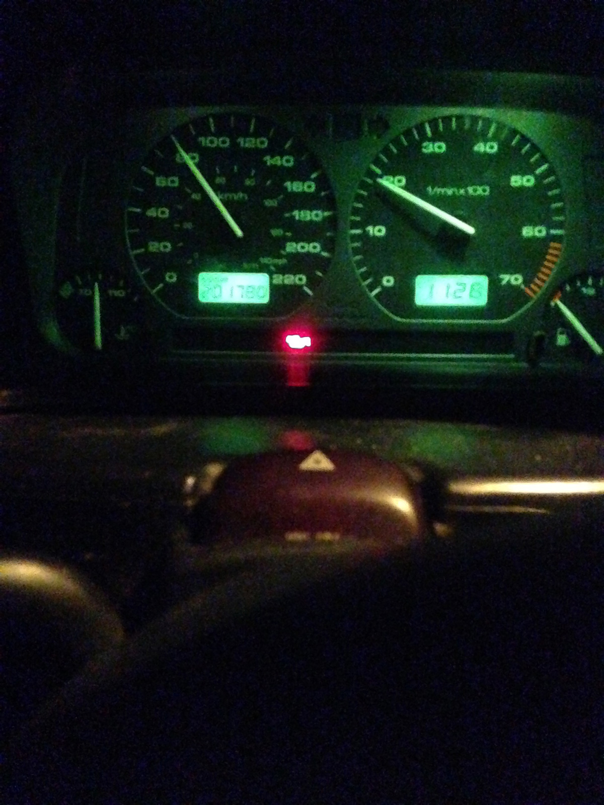

No kā viņa vislaik pīkst? Ellas limenis un temperatura ok..

1) Dzinējā nav eļļas spiediens
2) Eļļas spiediena devējs ir beidzis funkcionēt
3) Pads spidometrs ir beidzies

Laikam dzinējā eļļas spiediens nebūs

jaa motoram par mazu spiediens jaa but pie 2000apgriezieniem 2 spiedienam ir 1 :(

Mineja ka varot ieliet ellu 15w40 un spiediens pacelsies,un buss viss ok

Nebūs!

nomaini dačiku (apvilkts ar dzeltenu apli) Image
kad eļļas filtru mainiji?
Par elektro shēmu var palasīt https://www.drive2.ru/l/1767789/
G2/10 un G2/11
U1/05 vai U1/03 (pameigini atslēgt)
T28/8 — U1/3 — Yel — Давление масла, 0.9 / 1.4 / 1.8 bar
T28/9 — U1/5 — Red/Wht — Давление масла, 0.3 bar

Tak cilvēks jau raksta, ka spiediena nav, 1bar ir par maz
