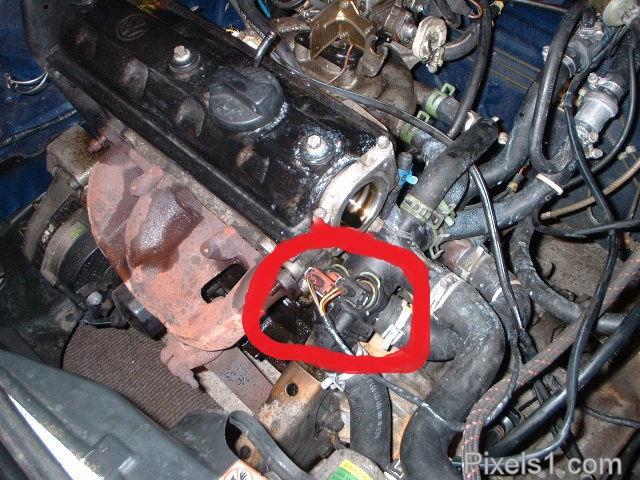

uzradās jautājums par temperatūras devējiem. tie kas bildē apvilkti, ir kaut kur jābūt pievienotiem vai nav dīzeļmotoram, ja ir tad kur?
un varbūt kāds varētu atsūtīt kādu kvēlsveču shēmu caur pogu?
izmantoja tur pagriezienu releju, ja nekļūdos...
paldies!
paldies!

Pagrieziena relejs nederēs.
Tie vadi ar devējiem spraužas ārā un piespraužas dīzelim galvas flancī.

man pie abiem galvas kanāliem ir alumīnija flanči, kuros nav tāda vieta paredzēta, tikai katram pa vietai, kur vienu vadu var uzpraust...
skatījos 1.6/1.8 benzīnniekiem gan ir flancī tādas vietas, tad man meklēt no tādiem to korpusu?
kapēc nederēs? vieglāk būtu, ja uzzinātu vnk releja nr...

Jaa tieši tā par to flanci. Vai arī facelift diizelim naak divi devēji, flancis no plastmasas.
