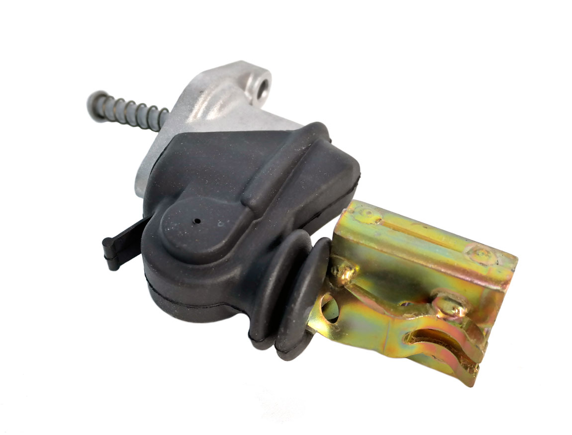

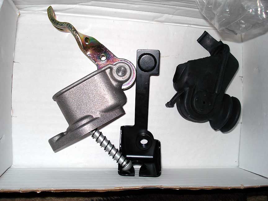

kkaadiem pasaatiem b3 , t4 busiem pie kārbas nāca šāda uzparikte! Principā jādabū šāds mehānisms un naw nekas daudz jādomā!
