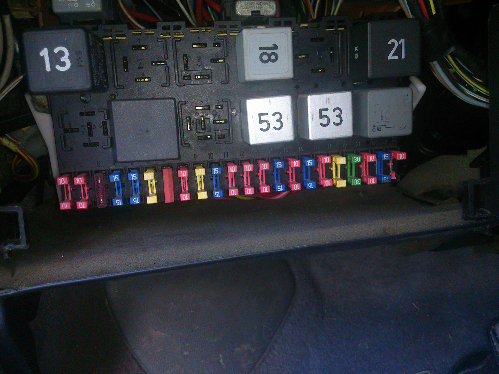

Ir iepirkts 2e dzinējs priekš 1989. Gada jettas. Pašlaik mašīnā ir 1.8 mono(RP).
vai 2e motora pravotkai releji atšķirās no mono? Vai MPI sūkņim der mono sūkņa relejs?
Tagad mašīnā esošie releji.

Principā ja tev jau ir mono un CE2, tad visam jābūt plug n' play. Releji un viss tas paliek tas pats, jāpārsprauž tikai vadi Central Electric aizmugurē.
Man bija karburators un liku ADY, tad vajadzēja sūknim vadus vilkt un relejus kaut kādus meklēt..

Sūknim vadiem nevar tikai samainīt štekeri? MPI sūkņiem savstarpēji atškiras relejs?

ja es nemaldos tad 30 relejs nāk klāt kurš atbild par sūkni

Varbūt kāds zina detaļas kodu sūkņa relejam?

Cītīgāk pameklēju un atradu :mrgreen: 167 relejs detaļas kods 191906383C

vēl degvielas sūkņiem derēja 63 un 80 relejs, man pašam ir no mk4 409 relejs
