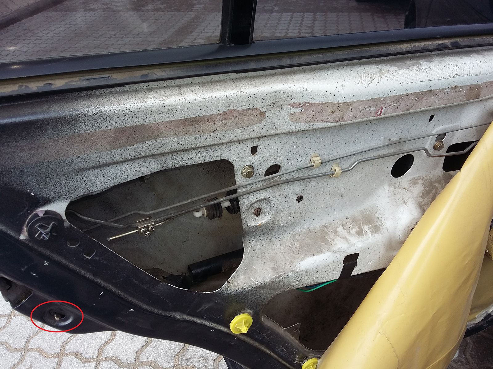

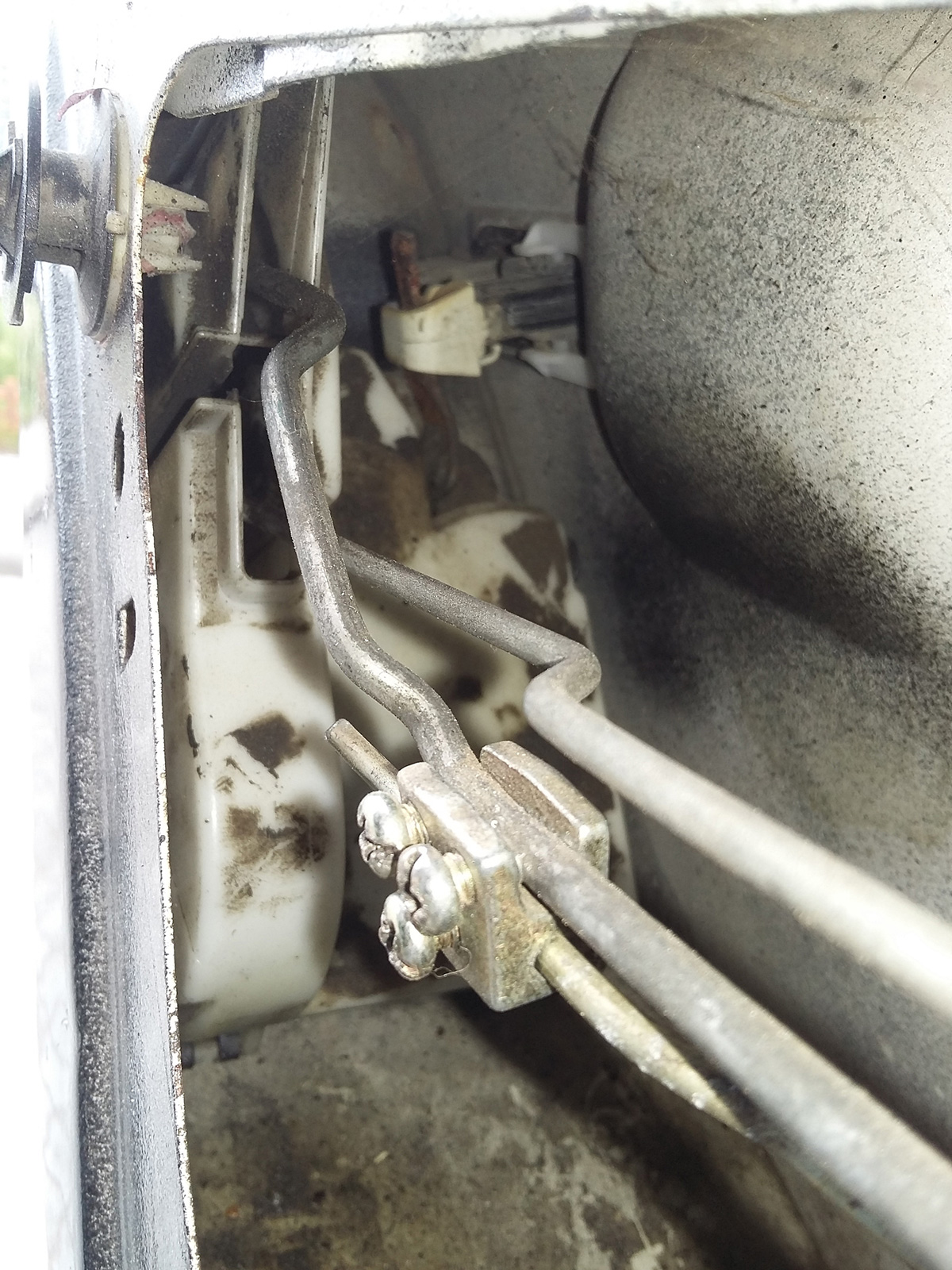

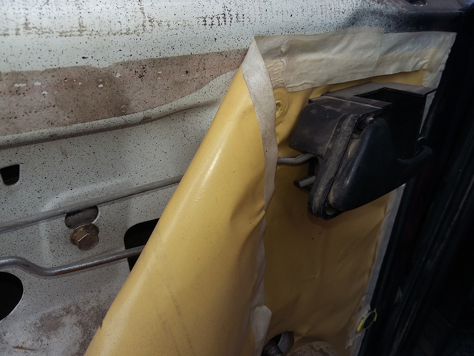

Ir problēma ar golf mk3 aizmugurējo durvju atvēršanu no iekšpuses. Viens cītīgs vaļā taisītājs, verot durvis no iekšas, būs kaut ko sabojājis, jo durvis nebija kārtīgi aizvērtas un cītīgi parāva rokturīti. Durvis veras tikai izmantojot ārpusē esošo rokturi.
Domāju, ka varbūt pārrauta trosīte, bet šodien noņemot durvju paneli, konstatēju, ka trose itkā ir kārtībā. Kas varētu būt par vainu? Pievienoju bildes zemāk.

Kas notiek, kad ar roku rausta to stieni, kas iet uz rokturi?

Raustot to ručkas stieni ar roku, tāpat netiek durvis atvērtas.. viņu nevar tik stipri aizvilkt, lai viņš atvērtu durvis..

Paskatījos, problēma, diemžēl, būs kaut kur citur. Tas pats rokturītis liekas nedaudz jocīgs, varbūt viņam kāds loriņš ir nolūzis. Būs jāatver otra, veselā apšivka jāsalīdzina. Varbūt problēma ir tur.
