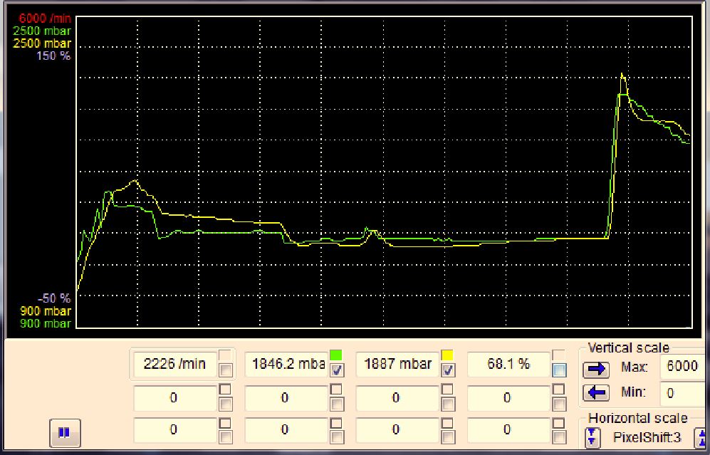

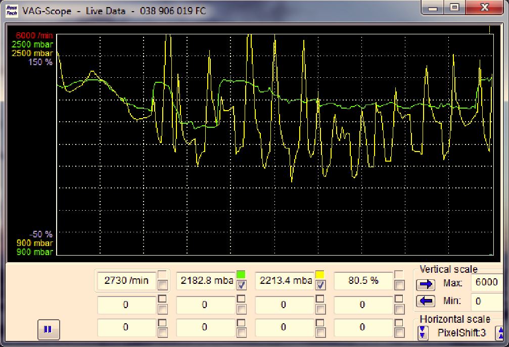

Problēma - nevar uzspiest vairāk par 105km/h, turbīna mainīta;
Turbīnas spiediens pie mazām slodzēm sakrīt ar spec. spiedienu, pie lielas slodzes tas ir par lielu - ECU ik pa laikam nogriež to stipri uz leju.
Kļūdas neuzrāda
Iespējamie risinājumi?

- 100.JPG (148.94 KiB) Viewed 553 times
- 80.JPG (118.95 KiB) Viewed 553 times
Re: Sharan 1.9TDI 2002 - turbīnas spiediens
Labākajā gadījumā ķeras VNT mehānisms vai bojāts N75 vārsts
Man ar beigtu N75 izskatījās šādi (iezīmē apakšā ar peli posmu, lai pievilktu tuvāk).
Ar tā pārbaudi/maiņu vispār jāsāk.
