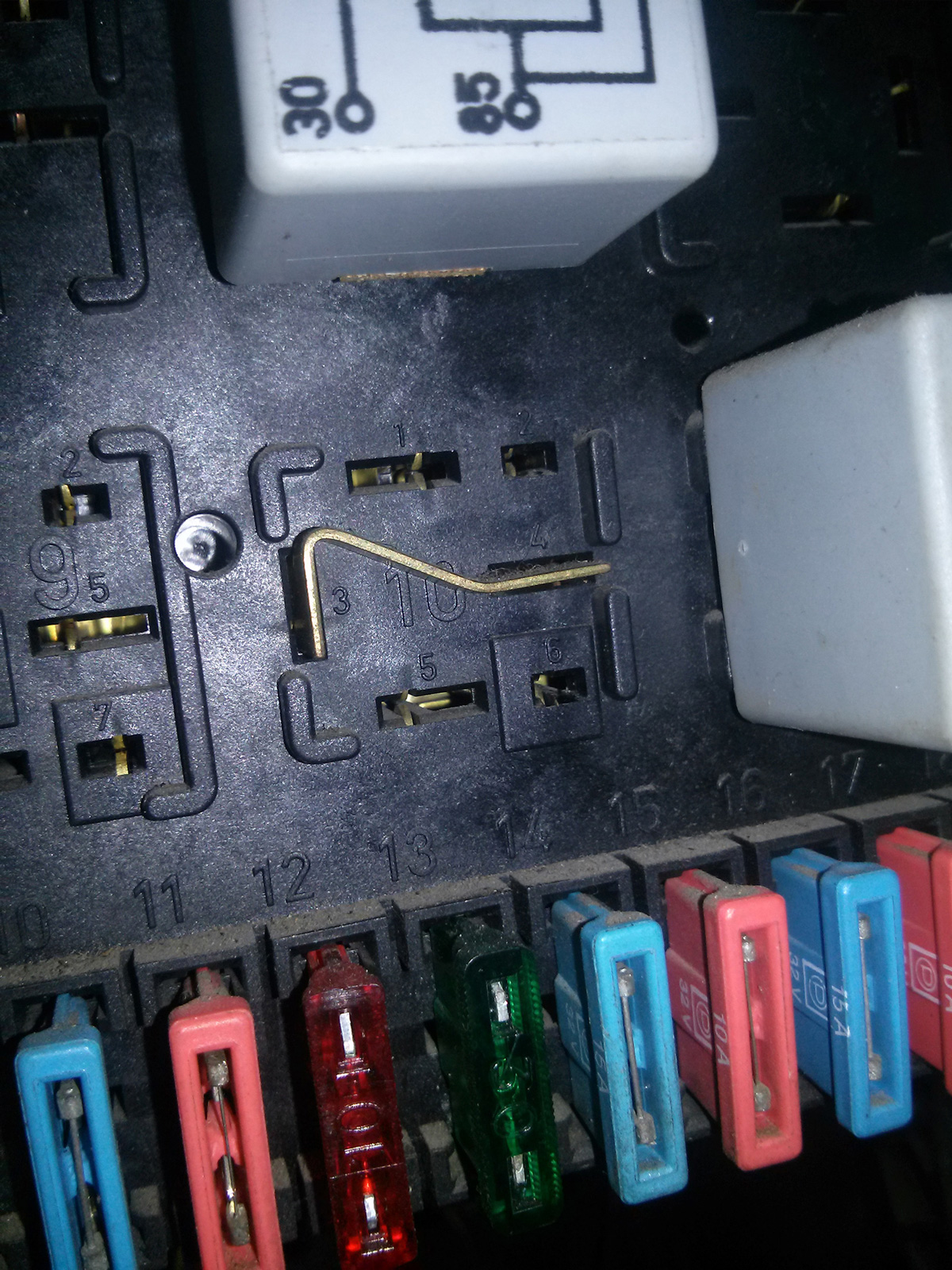

Ja lukturi ir viendaļīgie, tad to nevar uztaisīt, ja divdaļīgie, tad šādi:

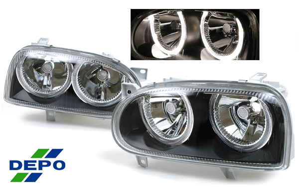

Tur vēl šitāds nāk. To raut ārā un tad ielikt to vadu ? Pamēģināju ielikt tagad,nekas nenotika. Lampas šādas - http://valuepicturehosting.com/accounts ... l_halo.jpg Ārējās tuvajiem,iekšējās tālajiem.

Sorry,nebija kārtīgs kontakts. Viss aizgāja. Liels paldies!
