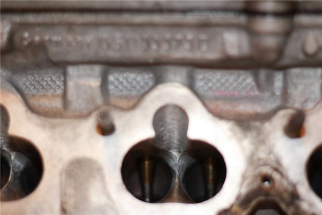

Kāds no foruma slīpēja 2.0 16 v (ABF) galvu ? Cik var slīpēt ? Kāds nezin profesionāli kurš to var kvalitatīvi izdarīt ?

cik var slīpēt nepateikšu, bet viss labāk aizved galvu uz Ogri pie Dambja kunga

Jaslipe tik cik vajag lidz plakanai virsmai

auto jau drosivien ielai ne sportam. parasti desmitdalju rauj nost ja sportam tad 0.25
es jau 10+ gadus vedu uz gaujas ielu slipet visu galvas blokus utt.
Davis 26031614 galvas
Martins 29408727 bloki un klokenes
abf galvas blivem oem izmeri:
Diametrs [mm]: 83,5
Biezums [mm]: 1,75
Dzinēja numurs līdz: ABF 031 251
Galvas blīve
61-28290-00
Diametrs [mm]: 83,5
Biezums [mm]: 1,65
Blīves konstrukcija: Metāla slāņa blīve
Dzinēja numurs no: ABF 031 252
Galvas blīve
VICTOR REINZ
61-29305-00
oem Blīves konstrukcija: Mīksta metāla blīve
Dzinēja numurs līdz: ABF 031 251 Galvas blīve
BT810
ja negrasies likt sporta sadalenes tad es abf neieteiktu stripri sedinat to galvu jo tur no rupnicas jau viss ir loti labi. ABF rupnica lai deforsetu dzineju izplude ielika par 1mm tievakus varstus ka sakuma bija paredzets, galva viegli padodas lielaku varstu uzstadisanai uzslipe +1mm Supertech razojuma varstus kas dos lielaku effektu.
jebshu pec foto tu gribi kanalus izgrebt? :D
