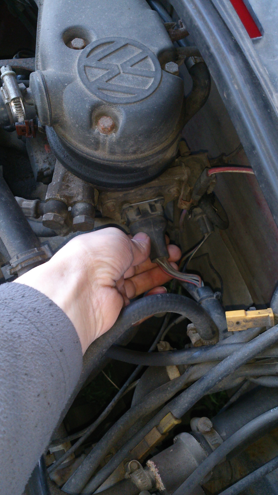

Simptomi: ~20s jāstartē auksts, ieminot grīdā ir troksnis, bet uzrāviens īsti nekāds nav.
Ja tiek spiests gāzes pedālis līdz ~pusei, tad liekas, ka jauda un uzrāviens ir normāls, bet spiežot vairāk rodas jau minētais troksnis un jauda šķiet tāda pati.
Motora kods RP.
Atvienojot bildē redzamo dačiku, vairs nav troksnis, kad iespiež grīdā tad pārlej, nezinu vai tas palīdz vai nē.
Update 30.05.2016. Izņemts katalizātors un jauda atkal ir, bet auksts vienalga sūdīgi lec.

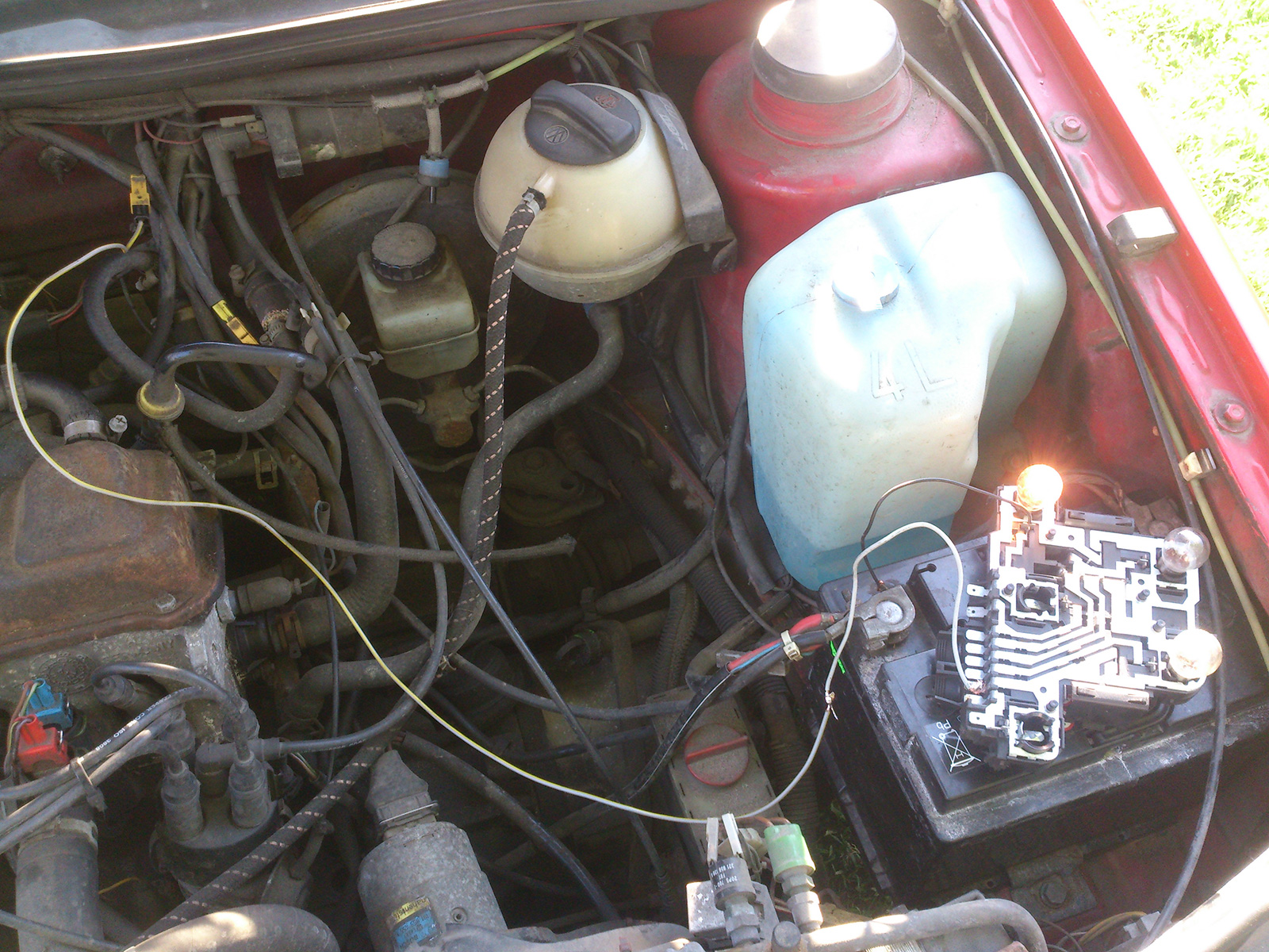

Post by arniks8 » 11.05.2016, 19:15
http://www.obd-2.de/vw-golf-ii-diagnose.html
Atradu šo un mēģināju noteikt vainu, bet spuldzīte dega konstanti. Tas varētu nozīmēt, ka tā diagnostika ir beigta :?
Re: mk2 1.8 mono auksts slikti lec un nav jaudas
Post by zipo93 » 11.05.2016, 20:36
Pirmkārt jau ar kvēlspuldzi nedrīkst pārbaudīt kodus! Tikai un vienīgi diodi, kas arī ir rakstīts tajā linkā, ko tu ieliki. Kvēlspuldzē plūst pārāk liela strāva, tā var sabeigt ECU.
