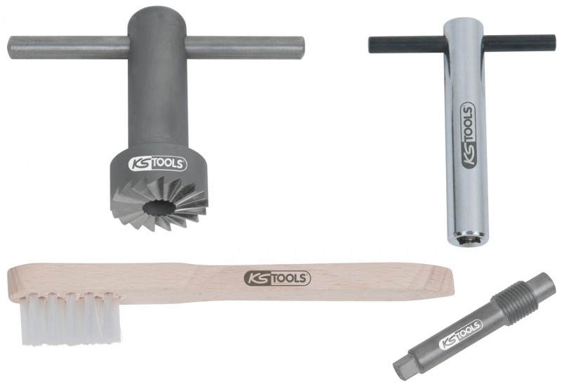

Situācija tāda ka nolūza atslēga zobratam un tika nedaudz bojāts kloķenes gals un tagad prasās viņu dabūt taisnu lai nemet.
Atradu netā šādu spectool vienīgi kur viņu dabūt vai arī varbūt kāds var aizdot? :roll: jo īsti nav vēlmes celt ārā visu kloķvārpstu un vest slīpēt. :/
Varbūt kādi citi varianti?

Ari interese vai kads ir veicis klokjenes gala restauraciju lai nemet skriemelis un cik tas ir noturigs un lietderigs pasakums..

jacex wrote:Ari interese vai kads ir veicis klokjenes gala restauraciju lai nemet skriemelis un cik tas ir noturigs un lietderigs pasakums..
Ir iepriekš dzīvē tas darīts. Rezultāts ir labs. Taču toreiz bija spectool. :D
Bet viņš ir domāts tad ja ir pats gals sačakarēts nevis tad ja jau kloķis met.

Tam KS tools bilde doma tadi pati ka varstu sezu frezei?

Zhoriks wrote:Tam KS tools bilde doma tadi pati ka varstu sezu frezei?
Pa lieliem vilcieniem jā. Iekšā skrūvējas vadīkla pa kuru tiek laista frēze.

Ar slīpripu un skrūve kā vadīkla -centrs

kraasotajs wrote:Ar slīpripu un skrūve kā vadīkla -centrs
huiņa tā ir. precīzi taisni tāpat nevar dabūt.
