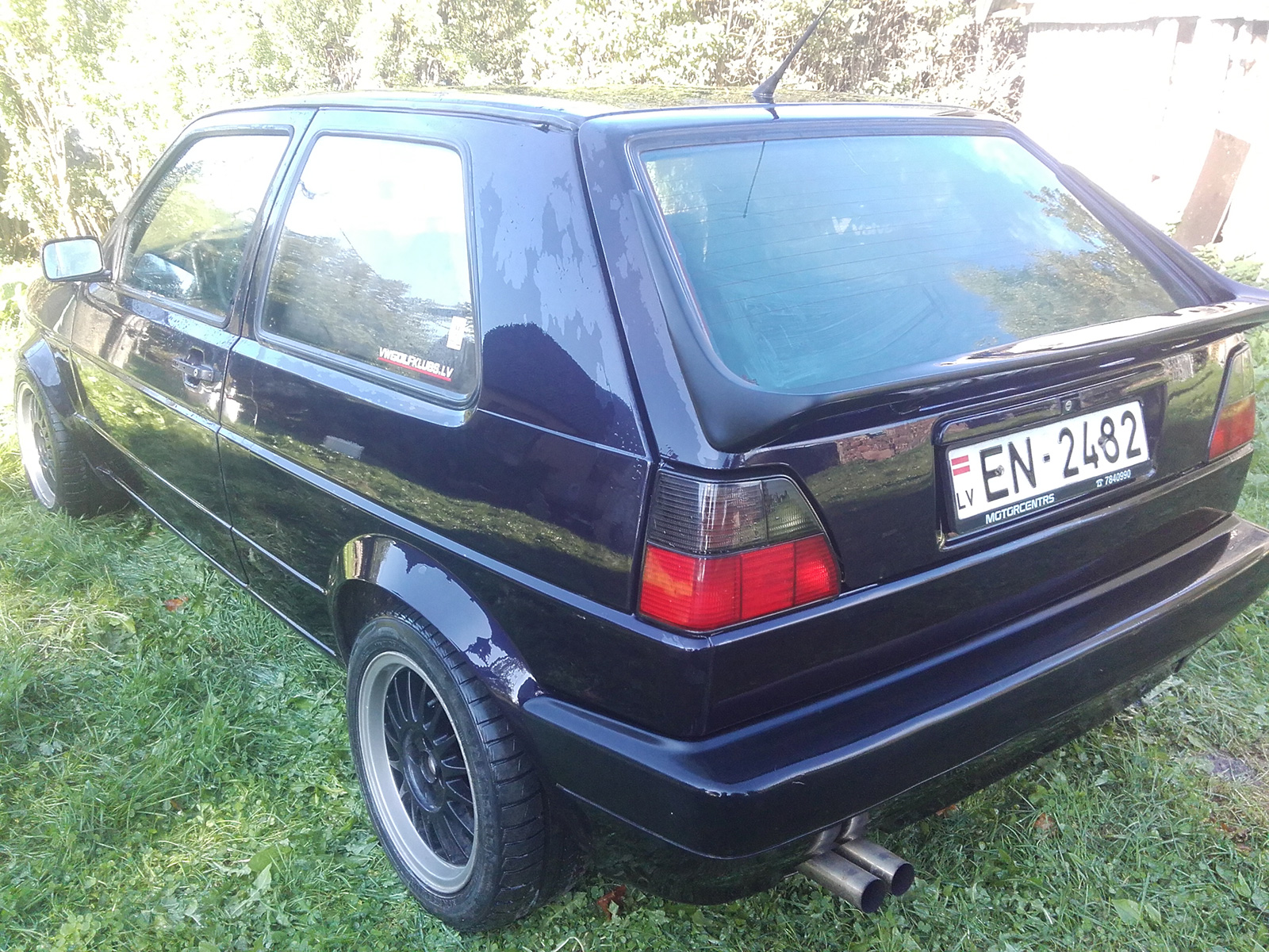

Nopirku golfu 16. septembrī no zebiekstes. Praktiski nebija vēl plānots vispār pirkt mašīnu, bet aizmaucu apskatīties un kaut kā iekrita. Tā kā pagaidām nav tiesību, tad pamazām tiek celts augšā. Tā kā pats vēl mācos tehnikumā, tad sanāk mazliet arī kā konstruktors.
Tātad golfs fire&ice rets modelis. 1990.gads. Motors 1.9td no golf3, AAZ. Paplatinātas arkas. Oriģinālais salons. Zender spoileris. Auto bijis krāsots, kapots oriģinālajā krāsā.

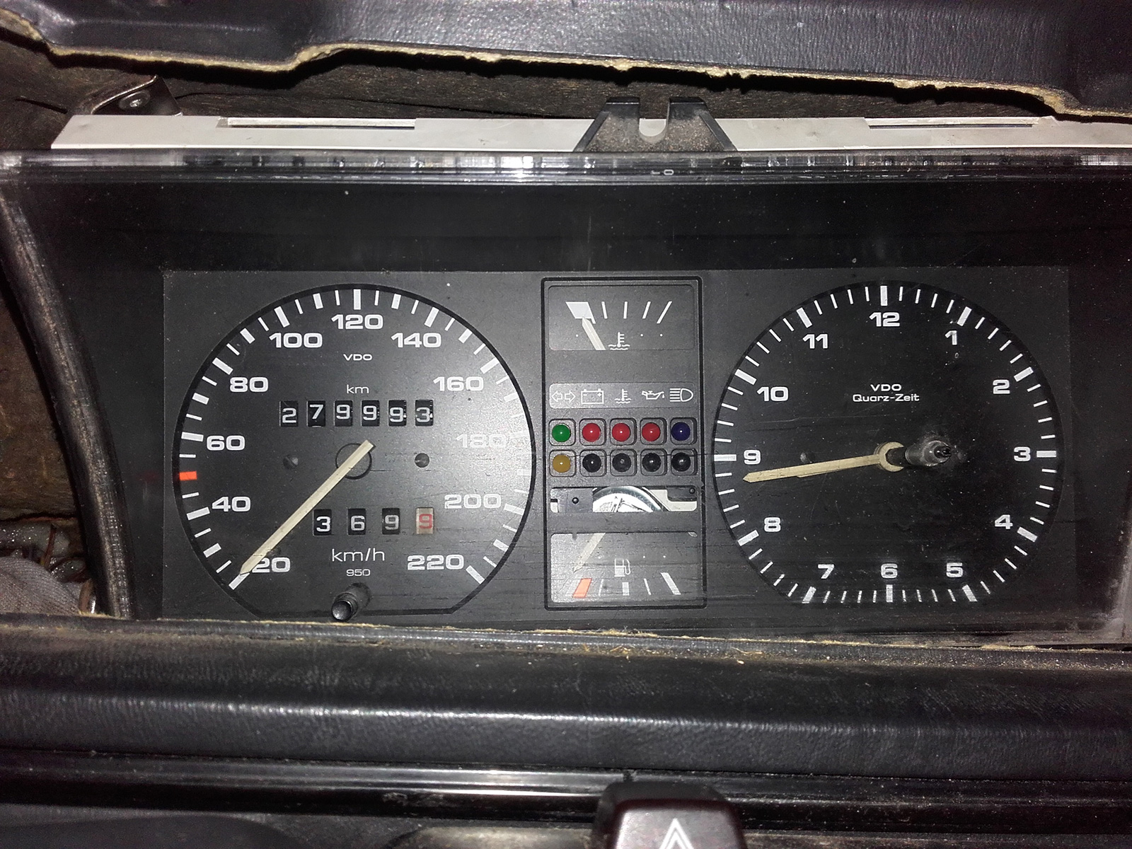

Ielikts dīzeļa panelis. Saliktas jaunas lampiņas un pārlikts odometrs ar spidometrs no vecā.

zem signallampinaam tev tur kaut kas truukst...
un kapeec odo un speedo liki no vecaa? motors jau mainits, nobraukumam taa pat nav noziimes

Viņam tā vieta kur nāk trose klāt bija sarūsējusi un tā adatiņa nestaigāja.
Un tomēr patīkamāks skats kad mazāks nobraukums. :D

Aa. Tur kvēlsvecēm stikliņs iekritis iekšā. Kad būs laiks salikšu pa vietām.

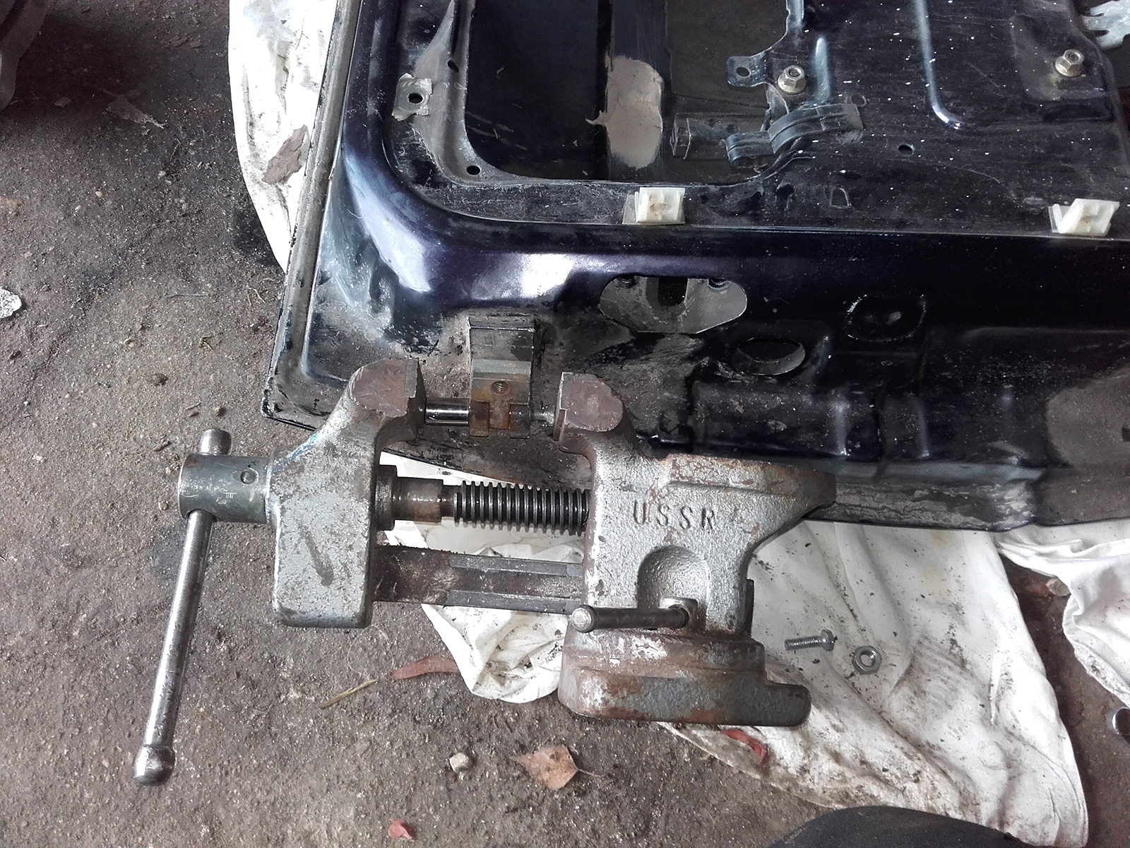

Doma bija pa šodienu samainīt durvju eņģu tapas, tapas ar mokām izdabūtas ārā, tikai izrādās ka tā lielākā brīvkustība pašās eņģēs. Būs jāizštuko un jāsaliek kādas bukses vietās.

Maina parasti gan tapu, gan arī eņģi. Der arī augšējā enģe. Palabojiet, ja nepareizi izsakos.
