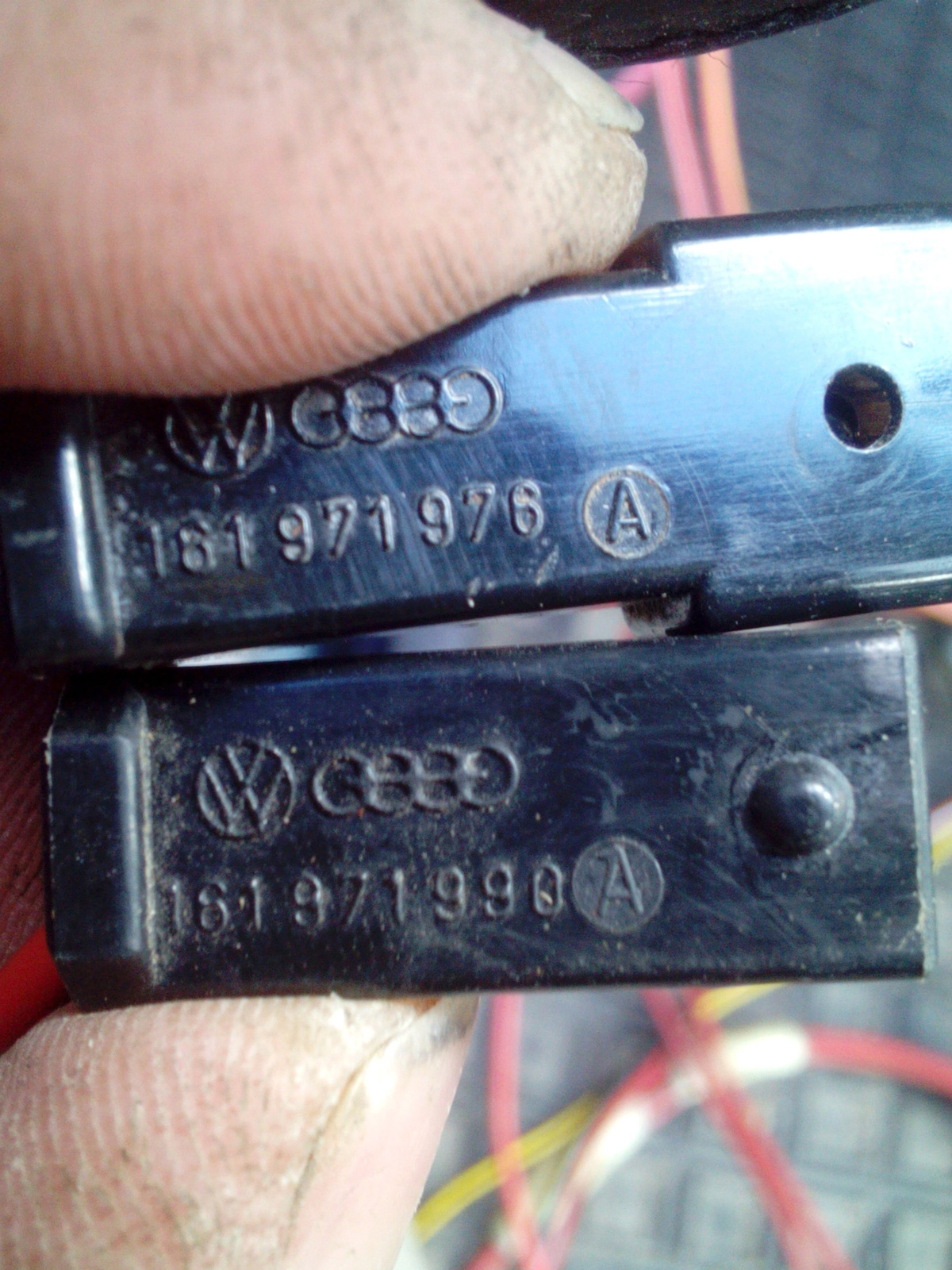

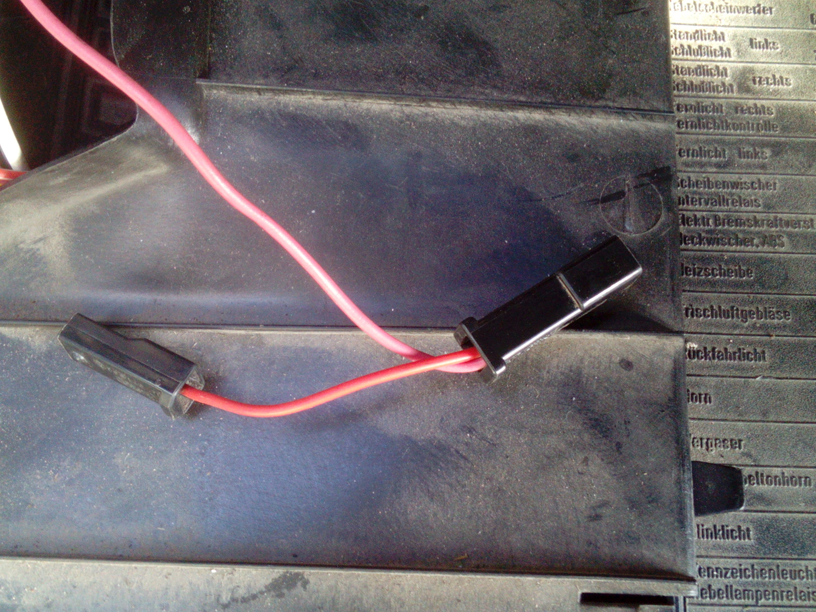

tika iegādāta oriģinālā centrālā atslēga, bet ir problēmas ar saslēgšanu. Ir divi štekerīši kuriem nevaru atrast pareizo vietu pieslēgšanai.
ceru ka būs kāds zinošāks cilvēks, kas spēs palīdzēt. :)
ceru, ka bildēs būs redzami vaininieki

Tie kodi uz štekeriem šajā gadījumā neko nenozīmē, tas ir vnk detaļas kods tādam korpusam.
Tev ir jāatrod aiz relejkastes vads (visticamāk sarkans), kurā ir pastāvīgs +12v un kurš ir sasprausts ar tādiem pašiem štekeriem un šis jāiesprauž ķēdē.

paldies, problēma atrisinājās, viss strādā
