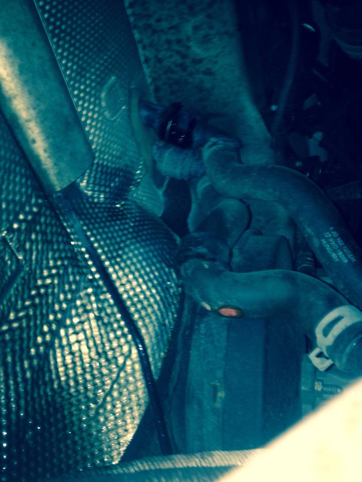

Varbūt kāds var izpalīdzēt ar detaļas kodu.Cerams ka mainās pats tas pļurķis un ir tur kāda blīvīte :?
Mk4 golfs 1.9TDI
cik skatijos 1.6 viss tur izskatās tieši tā pat.

Esmu izjaucis daļās gan 1,9tdi, gan 1,6sr, bet nu nekādi nesaprotu ko tev vajag

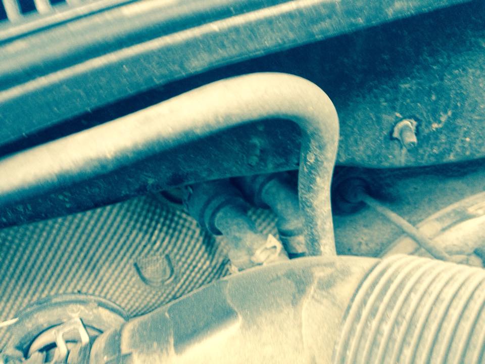

Tek antifrīz no kreisas trubas kas ir pie uguns sienas.gar to flanci(ja tā viņu var nosaukt) Tur visa truba jāmaina ? Cik nopetīju izskatijās ka tajā savienojuma vieta tas flancis ir atsevišķi.

No 1.6

atradi jau o flanci ?

Jā mollera :) Sanāca 8.14€ viss tas savienojuma plastmas + hamuts :) Pa lielam tur iekšā ir o rings(kurš arī bija vainīgs) ,bet manā gadījuma negribējās visu tur noraut nost un tad ar kājām skriet un meklēt :D Ja nu atkārtosies problēma , bet ceru ka tā nebūs, veco o ringu neizmetu, mainīšu tikai to :)
