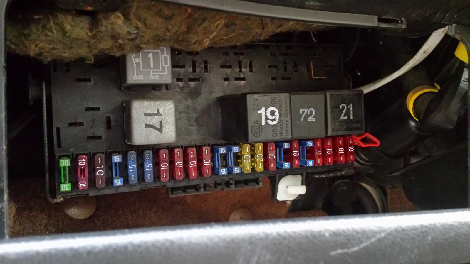

Pārbaudi masas kontaktus virs relejkastes. Izskatās ka kautkur nav kontakta.

Ne tur meklē..
Meklē augstāk un pa kreisi pie virsbūves

Pieliec vadu starp auto virsbūvi, un maģa korpusu. Ja radio neieslēdzas, tad problŗma ir nevis masas vadā, bet barošanas vados.

Labākas bildes man nav, kreisajā pusē virs releju kastes ir redzams zeltaini spīdīgs bleķa gabals ar daudzām kājiņām. Tev ir prefacelift ar CE1 elektrosistēmu, man šķiet, ka tam tā sadales plāksne bija pie virsbūves, nevis kā šeit pie releju kastes kronšteina, bet arī aptuveni tajā pašā vietā.

Juu,ta vins nak un vina sasprausti 3 vai 4 bruni vadi un vel viens bij kkads savadaks

Viss skaidrs, visām lietām ko minēju nepieiet masa, jo ir pa 0.00
