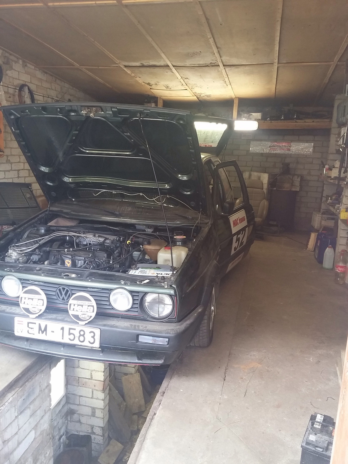

]Tātad jau kādu laiciņu (apm.1 gadu)garāža stāvēja golfs un nebija laika pieķerties klāt .
Sodien meiģināju palaist bet nekā.
Pārbaudīju abus sūkņus.mazo bāka un otru kas ara.tie abi darbojas. Sprauslas ari labi šprice degvielu,bet tikai tad kad ar roku pacel to gaisa vārstu kas ir kas ir iešpricei uz gaisinieka.ceru ka izsakos saprotami.dzirkstele laba.aizdedze ari ka jābūt.
Bišku pielaist sanāk,tikai turot to gaisa vārstu mazliet paceltu uz augšu,bet ka ierūcās pa kolektoru uz gaisa filtru atpakal sit zilus dūmus un benzīnu.
Pārbaudīta īsti nav tikai elektrība.t.i. Kompis
